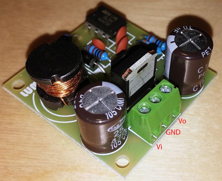

Давно читаю эту тему и решил тоже сделать себе такие. Решил не заморачиваться с блоком питания и купил готовый (точнее детали к нему) вот этот.
Сегодня я его собрал, но либо я что-то не так сделал, либо не там мерил.
Сперва картинки
1. Вид с сзади
2. Вид с переди

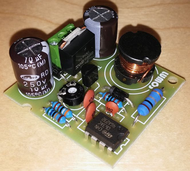

3. Картинка, которая была со всем этом. Может кто-то захочет повторить

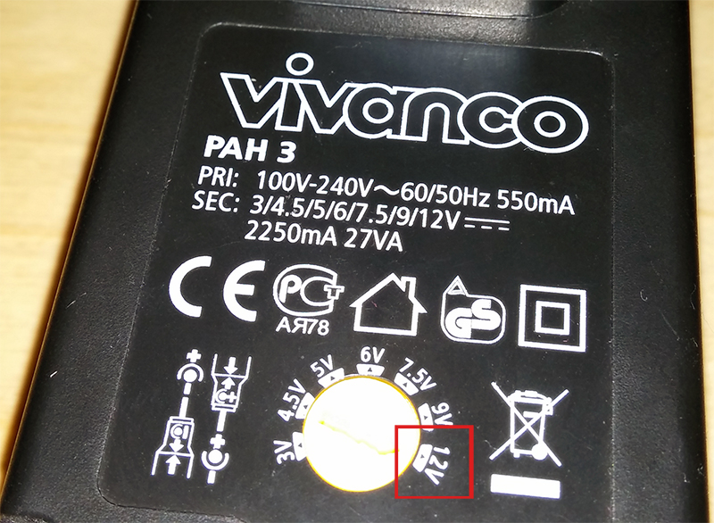

4. Мой блок питания. Выставлен на 12в.
Вопрос первый, на первой картинке Vo должно выдавать нужное мне напряжение(110-180в как написано в бумажке)?
Вопрос второй, на третьей картинке два красных квадрата, в них обоих как я понял должно быть одинаковое напряжение? Если нет, то где физически находятся выходы?
Собственно вся проблема у меня в том, что если я подключаю блок питания на Vi и Gnd, то там у меня напряжение 12,3в. А если я мерю между Gnd и Vo, то там у меня только 11,5-11,8в.
И последний вопрос, правильно ли я мерю и вообще правильно ли я сделал и почему это всё не работает.
Помогите, кто может! :(
Да.
Находите на плате конденсатор С5(10мкФ 400В или 250В) с плюса этого конденсатора дорожка идет на разьем J1- это ВЫХОД блока питания.
Находите конденсатор С1(470мкФ скорее всего, 16В) с его плюсовой ножки есть дорожка на разьем J1- это ВХОД 12Вольт.
Конденсаторы С5 и С1 имеют общую дорожку которая идет на J1 - это земля.
Так автор схемы показал что эти 2 точки соединены вместе, соответственно там должно быть 110-180В.
Такая ситуация возможна если не работает МС34063. Полевик закрыт и напряжение на выходе будет 12.3В - 0.6В( падение на диоде В2) =11.7В
Что делать:
Выпаяйте все транзисторы.
Подайте напряжение на вход(где он см. выше).
Меряйте напряжение на выводе 2 микросхемы МС34063.
Если там 0 или 12В, то проверяем номинал конденсатора С4(на нем должно быть написано 102). ВСе с кондером ок => аллюром за новой МС.
Если там вольт 7-8В(лучше посмотреть осциллографом и увидеть там меандр), проверяем тестером диод D1 и проверяем правильно ли его впаяли.
В остальном это замена T1 и T2.
Внизу видно, что плюс от 250в конденсатора идёт на Vo.

Ко всему вышеописанному, проверьте правильно ли вы впаяли полевик T2 :) , распиновку легко посмотреть в инете.
