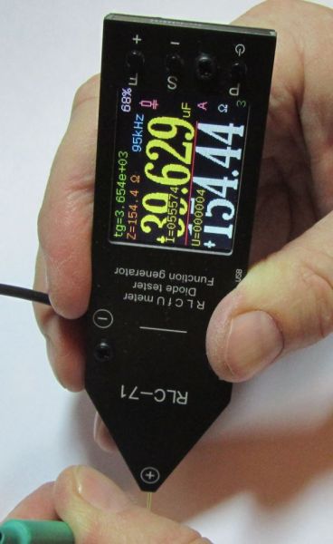

Ocela
Сообщения: 232
Зарегистрирован: Пн ноя 04, 2013 14:41:49
Re: Щуп измеритель RLC-71 + Тестер полупроводников
Сообщение Ocela »
Andrey_B, у меня после калибровки тоже 150Ом врет, а 100Ом вообще 68Ом показывает. И все время прыгает. Повторная перекалибровка ничего не дала..
На 11 вер. сопротивления показывал идеально.
PS
Нашел причину - у меня почему то не переключаются диапазоны, 150Ом в 3-ем диапазоне измеряется. Если перевести в ручной режим выбора диапазона, и измерять в 1-м, то все показывает отлично и четко. У меня вообще 1-й диапазон на автомате не включается.
Проверил различные номиналы емкостей - ничего подозрительного не увидел, все ОК, диапазоны переключаются.
Перешел опять на вер.11 - сопротивления идеально, а вот с некоторыми кондерами действительно проблемы.. 33n, 47n на 1кГц скачет.
И теперь "куды бедному крестьянину податьси.. Белые приходють грабять.. Красные понимаешь ли пришли тоже грабить начали.." :)
На 12-й кондеры хорошо, на 11-й сопротивления..
Аппаратно что влияет на переключение диапазонов? Почему у одних работает отлично, а у кого-то нет?

Andrey_B
Сообщения: 1099
Зарегистрирован: Пт апр 09, 2010 16:06:38
Откуда: Тула
Сообщение Andrey_B »
[uquote="rv3bj",url="/forum/viewtopic.php?p=4149553#p4149553"]Andrey_B. ну так если этот проект для вас закончен и не планируется его развитие, что вам мешает выложить исходный текст прошивки[/uquote]
Может быть, подумаю над этим.
VadimPa писал(а):Andrey_B, а может надо поставить конденсаторы на входах АЦП контроллера. Там наверное много шума.
Этот шум положительно сказывается на разрешающей способности при оверсемплинге, без него показания хуже.
TrumPIC, странное поведение, не наблюдал такого.
Ocela, на 12 прошивке, при ручном выборе поддиапазонов, в режиме отображения одной частоты, поверх значения выдаётся сырые значения каналов. Подключите 150 Ом и напишите эти значения по поддиапазонам, надо глянуть что не так. По этим значениям прибор и переключает поддиапазоны, а в разных приборах немного отличаются фактические коэффициенты передачи каналов.

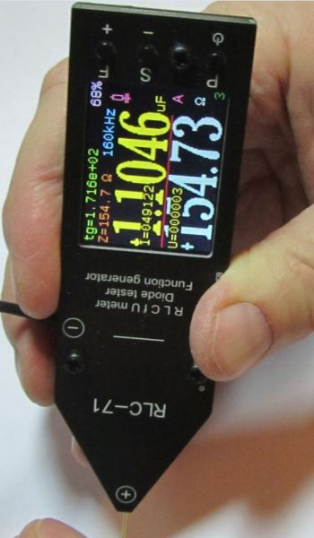

Ocela
Сообщения: 232
Сообщение Ocela »
Andrey_B, вот скриншоты измерений 150Ом на разных частотах

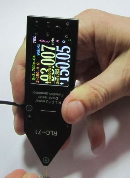

valikow
Сообщения: 115
Зарегистрирован: Вт ноя 18, 2014 12:37:59
Сообщение valikow »
Прошил сегодня 12 версию .После калибровки на 1кгц 150ом показывает 147.2ом. На остальных частотах 150ом.
Andrey_B
Сообщения: 1099
Откуда: Тула
Ocela, криминала не видно, теперь так-же, только на 3 поддиапазоне.

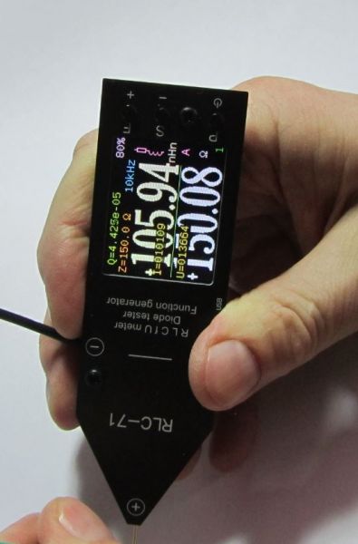

valikow, к Вам та же просьба, что и к Ocela, прислать сырые значения по каналам.
valikow
Сообщения: 115
Сообщение valikow »
В тесте показывает правильно а в норме врет

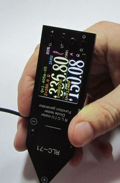

valikow
Сообщения: 115
Сообщение valikow »
2 режим
Добавлено after 8 minutes 8 seconds:
3 режим
