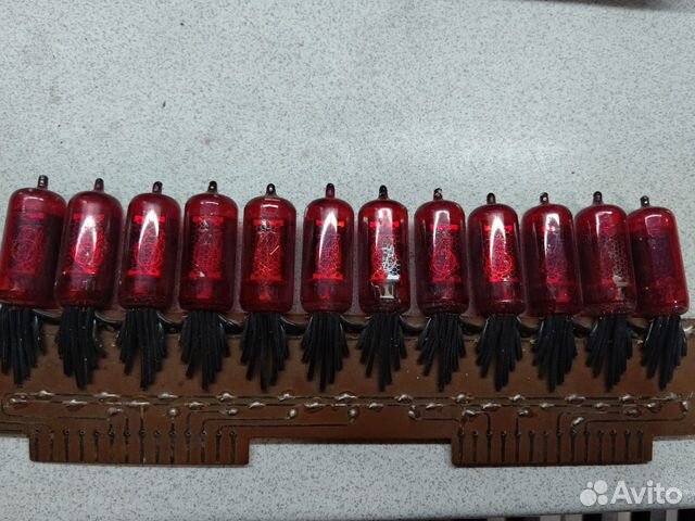

АлександрЛ
Сообщения: 43813
Re: Часы на газоразрядных индикаторах
У меня была индикация от какого-то советского прибора на ГРИ ИН-12, там все одноимённые катоды соединены, а все аноды ламп идут раздельно..
(82.64 КБ) 99 скачиваний
Лампы на плате- 1981 года выпуска.
Видел плату индикации от "микро :facepalm: калькулятора Zoemtron - там тоже все одноимённые катоды соединены, а все аноды- отдельно-
Так, что- "динамическая индикация" в начале 80-х годов уже была известна, и, довольно часто применялась..
