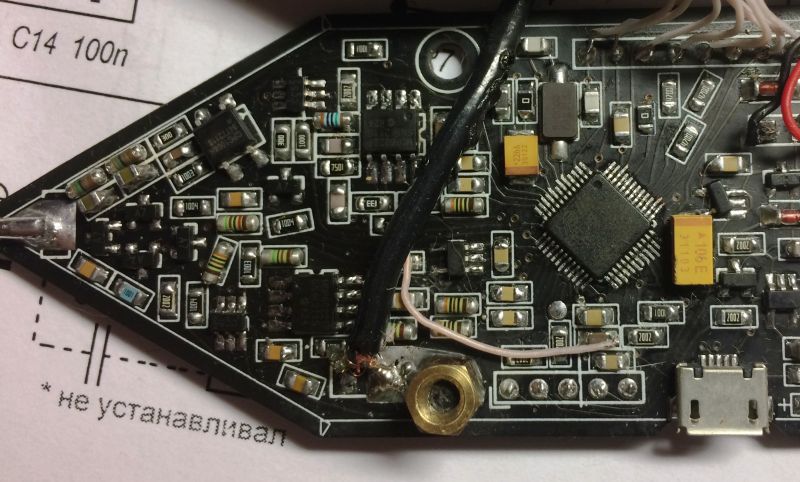

Я наконец тоже свой собрал. Включился без проблем, но вот калиброваться не хочет. Не видит замкнутого щупа. Калибровка разомкнутого проходит, просит замкнуть, и на этом все. Реагирует только на копку выкл. В режиме RLC без калибровки, при замыкании щупов цифры меняются, потыкал по резисторам, тоже меняются показания, они конечно в корне не верные, но меняются. Поздно уже, завтра буду копать, если кто подскажет с чего начинать, буду признателен, пока еще не изучил данный прибор, пока темный лес... :))
Я полный лох в этом деле.

maliiv, на С10 должно бить примерно 1.5В. При замкнутых щупах на ногах МК 16,17 не должно быть синуса.

maliiv Щупы правильно спаяли?

[uquote="Igor5264",url="/forum/viewtopic.php?p=4158848#p4158848"]maliiv Щупы правильно спаяли?[/uquote]
В смысле правильно ? Минусовой щуп, в ручке, экран подрезан и заизолирован, центральная жила на сам штырь, второй ее конец на плату, второй конец экрана на GND. Прозванивал, не слипаются. Осликом уж завтра ползать буду - не успел я сегодня, жена рано ложится спать.

В начале прошлой страницы про это почитайте. Оплётка должна "слипаться", спаиватъся вместе с сигнальным проводом в щупе, максимально близко к иголке.

[uquote="wallawr",url="/forum/viewtopic.php?p=4158907#p4158907"]В начале прошлой страницы про это почитайте. Оплётка должна "слипаться", спаиватъся вместе с сигнальным проводом в щупе, максимально близко к иголке.[/uquote]
Спасибо. Вот что значит только с дороги. Ездил на НГ в Питер, вчера еще шатало от трассы. 1200 км по зимней дороге 13,5 часов. Домой приехал - "руки чешутся"...Надо было конечно почитать для начала что пропустил за праздники :))
Ну как бы все работает :)) Сам дятел оказался :)) Прибор откалибровался, опка буду разбираться и тестить. Прогнал свой эталонный магазин сопротивлений, по которому калибровал RLC-2 - замеряет достаточно точно, ну это пока так, вскользь пробежался, буду позже сравнивать все с RLC-2.
Прибор получился вот такой веселый, зелененький. На 44 ногу проца поставил вместо 0 Ом, 1к, и через SMD переключатель подвел туда 3,3 В. Чтобы перешиться, нужно открутить 1 винт, снять ручку и переключить переключатель, подав тем самым 3 В на 44 ногу. И можно перелиться через USB ничего не разбирая.

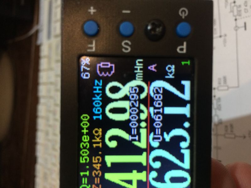

Парни проверьте пожалуйста на 17 прошивке, переключаются диапазоны ? У меня встал на 3, и не переключается. Я только первый день с ним ковыряюсь, на 16-ой не обратил внимание на это, переключаются диапазоны или нет. Либо прошивка, либо у меня косяк какой.

С разными резисторами выбираются разные диапазоны: 1 или 3. Второй ни разу не видел, прогнал 1 Ом- 100 Ом - 1к - 10к - 100к.
Что удивило, 10к он мерить не захотел - стал показывать что то запредельное, в районе 700-800кОм.. :shock:

Andrey_B
Перелил обратно 016, та же картина. Не переключаются у меня диапазоны. 3 висит и все. При калибровке он их перекидывает, в сервисном режиме вручную переключаются, а при замере разных резисторов от 0,5 Ома до 15 МОм не фига. Переписал цифры АЦП, нужна подсказка где копать...
ТОК НАПРЯЖЕНИЕ
РЩ ЗЩ РЩ ЗЩ
95 Гц - 000000 000430 95 Гц - 072022 000000
1 кГц - 000000 000433 1 кГц - 072026 000000
10 кГц - 000000 000772 10 кГц- 077390 000000
95 кГц - 000045 000515 95 кГц - 067340 000000
160 кГц - 000157 000712 160 кГц - 059286 000000
