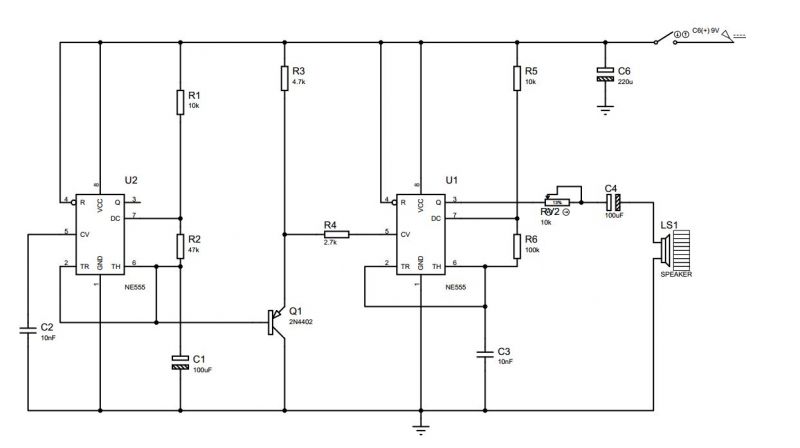

Смысл в их неидеальности. Электролит работает только до ~100 кГц, керамика на более высоких частотах.
Причем чем меньше номинал, тем до бОльшей частоты работает конденсатор. Так что можно встретить 100 нФ + 10 нФ + 1000 пФ + 100 пФ...

[uquote="Gudd-Head",url="/forum/viewtopic.php?p=4386350#p4386350"]Смысл в их неидеальности. Электролит работает только до ~100 кГц, керамика на более высоких частотах.
Причем чем меньше номинал, тем до бОльшей частоты работает конденсатор. Так что можно встретить 100 нФ + 10 нФ + 1000 пФ + 100 пФ...[/uquote]
Ах вот оно что... Понятно. Спасибо!

Ну и по-хорошему поставить по конденсатору 100 нФ около каждой микросхемы, максимально близко к ногам питания.
