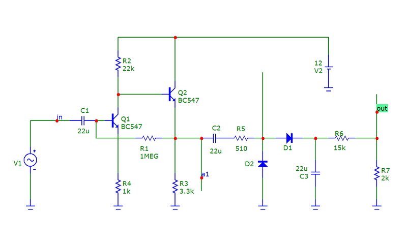

Не правильно
7,2÷17800=0,0004044943
Стрелка уходит в право, верхняя планка 270мкА... Сгорит индикатор...
Re: Мелкие вопросы по аналоговой технике.
Микроамперметры довольно неплохо выдерживают даже пятикратную перегрузку...
Если даже так, он залипнет в максимуме, ток большой при регулировке громкости там и останется плавать не будет...
Express,
Я вам выше написал, что последовательно с постоянным резистором нужно включить подстроечный.
Надо занижать R7...
..щщитаю там тока я один, а вы там вдвоем с ботегом тока тупите и под ногами путаетесь..Express писал(а): мы тут всей толпой токи щитаем
..это, панимашь, идюкатор на "новых физических принципах"..

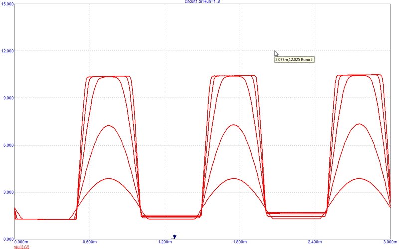

..на первых двух транзюках собран триггер Шмитта, а сам принцип основан на зависимости напряжения на выходе детектора от скважности импульсов..поскольку ВАХ транзистора существенно нелинейна (имеет относительно небольшой линейный участок, который все нормальные люди используют для линейного усиления), здесь это свойство используется для сжатия динамического диапазона (компрессии)
..сие подтверждается анализом переходной на выходе первых двух каскадов..
..естессно, что при какой-то амплитуде входного сигнала транзисторы войдут глубокое насыщение, и скважность перестанет изменятся, равно как и прирост тока через индикатор, аки и его показания..
..поэтому для правильной регулировки этого чуда схемотехники надо иметь две точки, а так же генератор синуса и осциллограф с милливольметром переменного тока..
..первая точка регулировки - это подстроечный резистор на входе, вторая - такой же резистор, включенный последовательно с индикатором..
..процесс выглядит следующим образом - вначале устанавливают на выходе усилителя на нужной нагрузке (4, 8 Ом и так далее) такое выходное напряжение, при котором усилитель начинает клиппировать..затем, весело покручивая подстроечник на входе индюкатора оставляют его в таком положении, при котором скважность импульсов на выходе триггера Шмитта перестанет изменяться..и самое последнее - подстроечником, включенным последовательно с головкой индюкатора, устанавливают стрелку на конечное значение шкалы..
..динамический диапазон этой гадости чуть пошире, чем у обычных стрелочных показометров - примерно на 5..6дБ, но достоверности показаний - ноль, стрелка дрыгается, но показывает в попугаях (или в ботегах)..
..ну, и область применения - соответствующая - для красивого дрыгания стрелки в относительно маломощных усилителях (до 10 Ватт), как измеритель эта хрень неадекватна от слова совсем..
..ну и самое последнее - первые два каскада могут быть с легкостью заменены триггером Шмитта на MOSFET логических элементах - к примеру, так делали раньше в аппаратах с АОН..
Ты нафига сюда припёрся, мы с Вованом от непонимания материца не можем, кодекс данного раздела не позволяет...
Добавлено after 5 minutes 48 seconds:
Интересно, с ШИМ технологией мы знакомы в совершенстве и как ты это всё объединил... Непонятно...
..жалко ботега - вдруг руки на себя наложит - или на курей..Express писал(а):Ты нафига сюда припёрся
..да ни с чем вы не знакомы - оба..Express писал(а):Интересно, с ШИМ технологией мы знакомы в совершенстве и как ты это всё объединил... Непонятно...
Нет у них такого, у них класс D ШИМится, куда они твою технологию втыкать будут?
Добавлено after 6 minutes 9 seconds:
У тебя амплитуда меняется от чего? Чем ты её ШИМишь? Крутилкой? Ну херня же...
Добавлено after 52 seconds:
Автоматизация на уровне каменного века...
Добавлено after 1 minute 36 seconds:
Делитель воткнуть проще будет...
