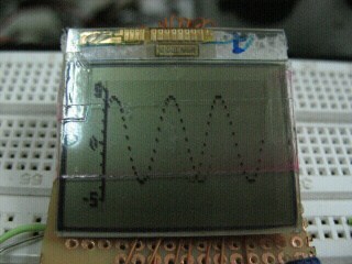

Соберите себе вот такой, можно с собой носить, в качестве брелка.

Владимир К. писал(а):Собери себе вот такой, можно с собой носить, в качестве брелка.
Интересный брелок! где нашел?? Схема, описания есть?

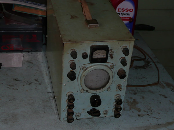

Ээээ... На лампах, кончно кое что попроще, но вот габариты получаются...
Хотя вот попользовался таким лет 10 в свое время...
