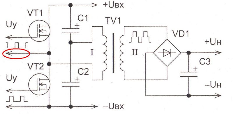

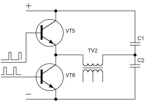

Здравствуйте уважаемые коты!!! С пуш-пул разобрался , с мостовым тоже вроде бы все понятно, а вот с полумостовым включением никак не могу понять , что да как . А не понимание заключается в следующих вопросах, если не трудно помогите мне разобраться с ними.
1-самый главный вопрос в том, какие кондинсаторы C1 и C2 применят в схеме, пересмотрел кучу схем и не увидел никакой закономерности , кто то применяет пикофорады , кто то по 1 uF ставит , кто то по 470uF, откуда все таки берутся номиналы и как их расщитать.
2-для чего нужна разделительная емкость и в каких случаях она применяется
3-для чего этот выход , на рисунке под сполером выделен красным, почему он гдето применяется а где то нет.
4-ну и последний вопрос , как на пример в данном рисунке вместе с основным трансформатором применяется еще один TV1 , если я правельно понимаю это просто трансформатор для дополнительного питания, если я не прав , то поправте.

1. Любой конденсатор имеет так называемое ёмкостное сопротивление на котором падает часть напряжения 1/(2*pi*f*c). Чем больше ёмкость этих конденсаторов тем меньше напряжения будет на них падать и больше пойдёт в нагрузку. Обычно выбирают такую ёмкость чтобы падение напряжения на ней составляли 1-5%.
2. Разделительный конденсатор ставят если в качестве делителя используют электролитические конденсаторы.
3. Это контакт для подачи управляющих импульсов на верхний транзистор. Так как управляющие импульсы надо подавать на базу/затвор относительно эмиттера/истока.
4. Это трансформатор тока, применяется для защиты БП от перегрузки.

1. Данные конденсаторы могут образовывать ёмкостный делитель напряжения или, в зависимости от частоты и ёмкости конденсаторов, входить в резонансный контур. В делителе напряжения при равенстве ёмкостей конденсаторов напряжение на средней точке равно половине напряжения питания.
Телекот писал(а):Чем больше ёмкость этих конденсаторов тем меньше напряжения будет на них падать и больше пойдёт в нагрузку.
что больше пойдёт? При равенстве ёмкостей это делитель напряжения на два.
2. Включение разделительного конденсатора в первичную обмотку трансформатора приводит к симметрированию положения рабочей петли гистерезиса. В этом случае ток подмагничивания силового трансформатора полностью отсутствует за счет того, что среднее значение тока разделительного конденсатора в установившемся режиме равно нулю.
Телекот писал(а):Разделительный конденсатор ставят если в качестве делителя используют электролитические конденсаторы.
если приняты меры по выравниванию напряжений или есть контроль одностороннего подмагничивания трансформатора, то нет необходимости в разделительном конденсаторе.

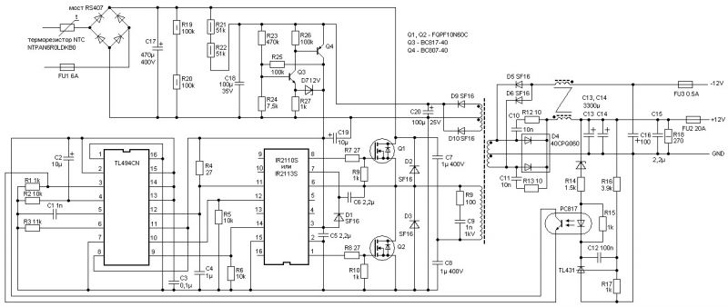

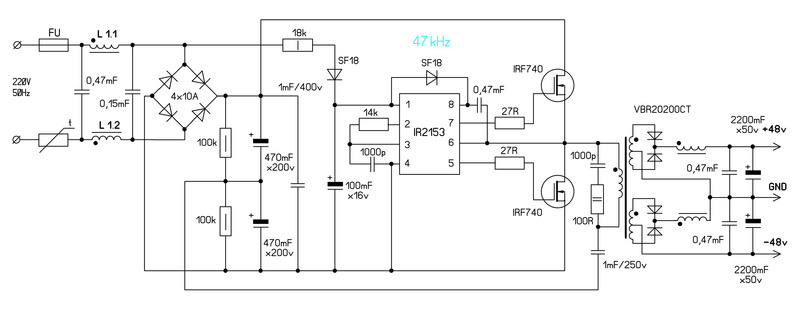

вот есть 2 реально работающих схемы с нашего сайта
СпойлерИзображениеИзображение
Первая построена просто на делителе конденсаторов и стоят они по 1uF, так как всетаки тут вычеслено падение напряжения?
А вторая на делителе по 470uF и еще на резисторном делителе с использованием разделительного конденсатора , как в этом случае вычислить разделительный кондинсатор , и какую роль играет резисторный делитель.И как все должно измениться если например вместо 470uF поставить 680 или 220uF?

ptihka, вы не прочитали моё сообщение? Товарищ Телекот написал непонятно что. Вы знаете что такое делитель напряжения на два? При равенстве ёмкостей падение напряжения на каждом конденсаторе составит 50 % от напряжения питания.
ptihka писал(а):А вторая на делителе по 470uF и еще на резисторном делителе
резистивный делитель напряжения выравнивает напряжения на конденсаторах из-за их неидеальности.

По этой формуле вы вычислили ёмкостное сопротивление конденсатора на 1 мкФ, теперь стоит вспомнить закон ома и можно вычислить падение напряжение на данном конденсаторе. Если конечно вы знаете ток первичной обмотки трансформатора. Для неона я говорю о переменной составляющей, хотя вы это поняли просто хотите внести неразбериху.
Теперь по приведённым схемам? на второй схеме весь ток течёт через один конденсатор значит падение напряжение на нём будет I*Rc=U.
На первой схеме ток течёт уже через 2 конденсатора, так что эти конденсаторы для переменной составляющей включены параллельно . Так что в формулу надо ставить удвоенную ёмкость. Да чтобы узнать ток первичной обмотки надо знать хотя бы мощность какую вы хотите получить.

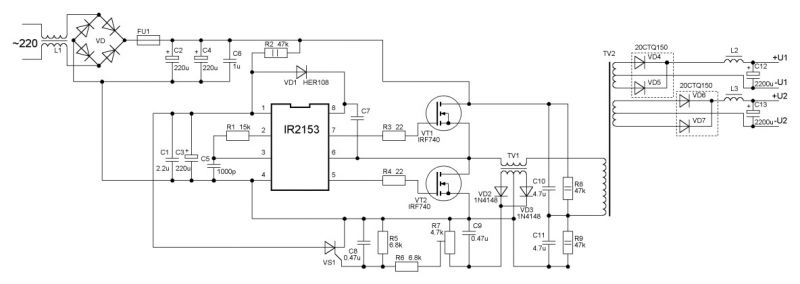

В книге В. Мелешина "Транзисторная преобразовательная техника" , для классического
полумоста делитель рассчитывают так. Последовательный с первичной обмоткой конденсатор
образует колебательный контур и может улучшить работу нерегулируемого полумоста.
