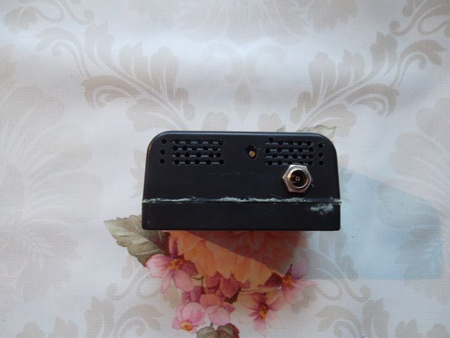

Собрал устройство на AP1513. Питание от 2-х параллельных аккумуляторов. Работает уверенно и от одного, но бывают просадки при активной работе. Дросель мотал на кольце от материнки. Температура при активной работе 45-48 оС.
Индикацию напряжения сделал на МК (3 светодиода) + контроль температуры преобразователя. Потребление схемы без нагрузки около 17 мА.
+ в корпус влез еще и конвертер в 5 В и зарядка на TP4056. Так что получился Power Bank.
Скоро в походе протестирую в боевых условиях.
