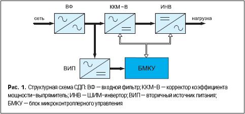

Ну для начала не 360 В (столько может быть на входе в пике) а 400-450, далее не понимаю какие могут быть 494 если это корректор по логике - и емкость на входе маленькая и вообще в таких вещах он желателен

Если я правильно вас понял, вы предлагаете входящее напряжение повысить до 360, а потом через инвертор его опустить?
я думал, что проще взять трансформатор понижающий и ничего городить не придется. Мне кажется что это более надежнее.
Это же ваша тема про инверторный стаб . Зачем понижать итак низкое и прыгающее напряжение ?
В блок-схеме моего поста основную стабилизирующую роль выполняет ККМ и его выходной электролит .
Основная его сложность это процессорное управление с различными сервисными функциями .
Например есть быстродейтвующие dsp для БП .
