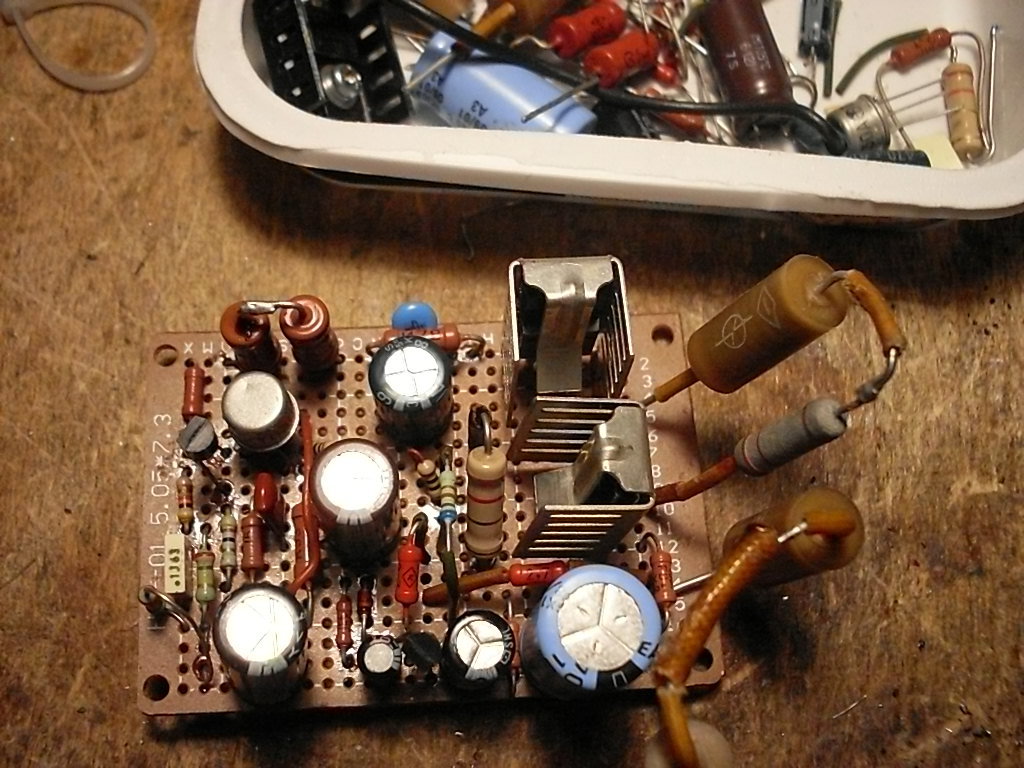

Приветы,хочу собрать усилитель Марка Хьюстона,спортивный интерес)
Знающие люди сказали что на транзистор в схеме,примерная цена 7 USD,что ниже подделка и то как попадёшь.
Сказали попробовать заменить на IRF630/640 они доступнее и намного дешевле)
Подскажите какой из них лучше заказать?640 он мощнее,но у него поди и больше сопротивлений внутренних может он будет хуже даже,в общем я не знаю:D

В эту фигню можно ставить что угодно....
p.s. маркетологи хреновы, им главное лейбл навесить, а там уже глядишь - пипл хавает...

В говносхему нет смысла ставить дорогой транзистор.
IRF640N самый доступный вариант и по цене хорош.
Добавлено after 1 minute 31 second:
[uquote="__Артём__",url="/forum/viewtopic.php?p=3618957#p3618957"]он мощнее,но у него поди и больше сопротивлений внутренних может он будет хуже[/uquote]По мощности они я бы сказал что одинаковые (2SK1058 и IRF640N).

Почему схема говно,если её относят к аудиофильским усилителям по звуку? :dont_know:

Потому что только туда её и можно отнести. Представляет собой примитивнейший каскад с общим истоком. На таких работу транзистора изучают.

Я просто хочу для саморазвития спаять простейший унч класса А,попался этот и говорят хороший.
Может кто знает проверенные и схемы так же простейшие но без полевиков?если есть скиньте

А в схеме Марка Хрюкина при попытке получить с нее хоть какую то мощность, т.е. поставить в сток резистор соизмеримый с сопротивлением нагрузки тупо сгорит транзистор. До трансформатора дело точно не дойдет. :)))

[uquote="Женя1986",url="/forum/viewtopic.php?p=3619886#p3619886"]Если мощность унч 2х25вт,а мощность трансформатора 40вт[/uquote] ...то вам остался всего пустяк: узнать, что такое RMS aka "пикфактор" :-) У музыкального сигнала, естессно, а не творчества обдолбаных.
[uquote="__Артём__",url="/forum/viewtopic.php?p=3619039#p3619039"]Я просто хочу для саморазвития спаять простейший унч класса А,попался этот и говорят хороший.
Может кто знает проверенные и схемы так же простейшие[/uquote] Слушать слабомный бредек в эньтюрьнетюках - вредно.
http://www.audiomisc.co.uk/JES/A51/A51BigDiag.gif
а если правильно завести смещение первого каскада, то и никакого стабилизированного питания не надо.
Собирается за один вечер навесным монтажом.

Схема Марка переделана уже на тысячи раз многими и только у кого кривые руки она работала не правильно,а то что вам когда-то,кто-то собрал не надо это пихать каждому,есть намного проще и качественнее.

Она просто не может не работать, там нечему не работать. Просто она - ГОВНО!!! :))
