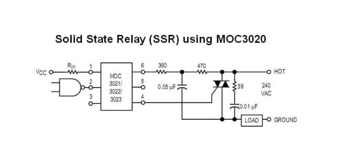

Здравствуйте,подключил в разрыв оптосимистора ТСО115-10-10 катушку магнитного пускателя,все работает,магнитный пускатель включатся,но пускатель гудит,я так понимаю не все так просто(индуктивная составляющая и все такое)что то надо добавить в схему,подскажите как решить проблему,я не оч силен в таких вопросах,дополнительно транзистор или симистор добавлять не хочу,хочется по минимуму

Вы замкните перемычкой оптосимистор и если он продолжает гудеть его надо разобрать и очистить. Оптосимистору кроме RC цепочки больше не чего не надо. Может быть что оптосимистор сильно мощный для такой нагрузки, зачем 10А для пускателя?

подключал пускатель на прямую 220в,все норм,а можете описать как выглядит эта цепочка в схеме или нарисовать и какие параметры радиоэлементов надо использовать,спасибо за помощь

Re: Коммутирование катушки магнитного пускателя оптосимистор
[uquote="Телекот",url="/forum/viewtopic.php?p=3653385#p3653385"]Оптосимистору кроме RC цепочки больше не чего не надо.[/uquote]
Конденсатор 0,01 мкф 400 в и резистор 39 ом 0,5 вт

Скорее оптосимистор сильно мощный для такой нагрузки. Его надо либо догружать, либо ставить менее мощный. У симисторов есть ток отпускания который сравним с током нагрузки, вот он и закрывается очень рано. Включи лампочку накаливания на 15вт параллельно пускателю и будет всё нормально, за одно и индикация будет.

выше я написал что надо но kvgjxre тоже мона хотя она и мене надежна и свет мешать будет..15в мнго хватит и 5
и это должна быть лампа накала(не диодная)

Попробовал рц цепочку и резистор который посоветовали,без изменений,попробовал шунтировать лампой накаливания на 95Вт и почти полностью гудение пускателя пропало,хз ядреный резистор ставить?в любом случае спасибо,буду дальше что-нибудь пробовать

Оптосимистор надо выбирать соответственно мощности нагрузки.
Просто сделать на мелком 1 амперном симисторе BT131-600 и MOC3022
Всего 10 ма ток включения
и помехоустойчивая схема с rc фильтрацией .
Ну или BT136-600D на 4 а .
