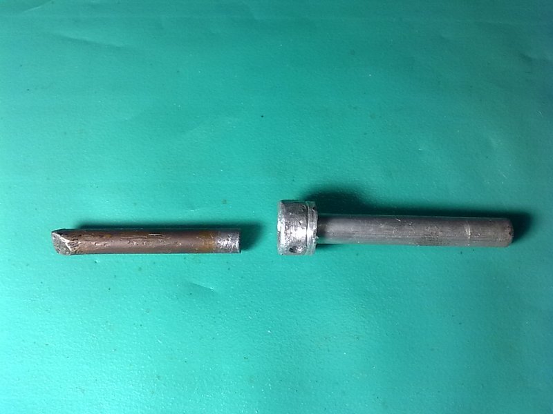

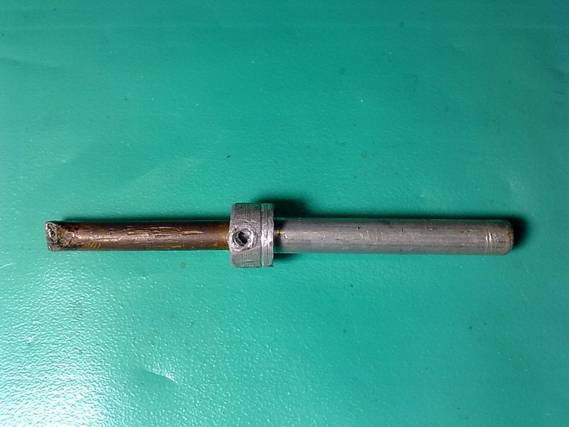

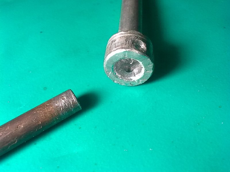

gsmart
Сообщения: 15055
Откуда: 57 RUS
Re: Паяльники с вкручивающимся жалом
Сообщение gsmart »
gsmart писал(а):Только там такое короткое жало во первых брьнзовое а не медное, во вторых без резьбы, тупо вставлялось в паз в аллюминевом основании, и фиксировалось сбоку винтом, и почти сразу начало вываливатся, непонятно, какой гумасексуалист-конструктор сконструировал такую хрень, позже найду, сфоткаю конструктив.
Вот такое мёртворождённое чудо инженерной мысли:
