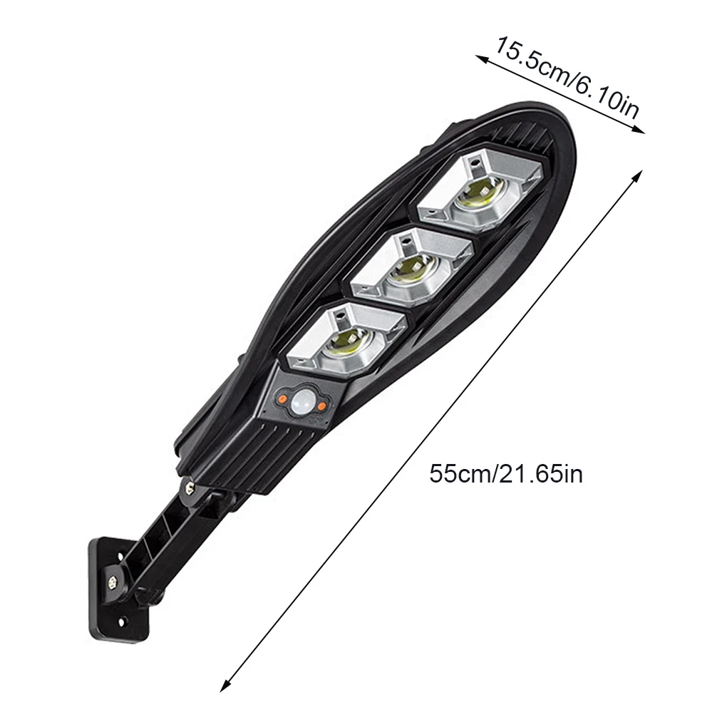

Так напишите, что у вас за датчик движения и датчик освещённости!Rudeus писал(а):Через реле последовательно подключу Датчик Освещенности -> Датчик Движения -> Прожектор
А чем вам готовые решения не нравятся?
Не, ну, поработать руками, конечно, приветствуется, но ведь купить готовое- можно и дешевле..
https://aliexpress.ru/item/1005003875640828.html
Уличная лампа на солнечной батарее, 500 Вт светодиодный ная лампа на солнечной батарее, светильник уличный светильник с пассивным ИК датчиком движения для украшения сада
И датчик движения, и датчик освещения, и солнечная батарея, и даже, как вариант- ПДУ..
И всё это за 1263 рубля, только к стене крепи..
Вот вариант за 570 рублей:
https://aliexpress.ru/item/1005004167505559.html
И ещё:
https://aliexpress.ru/item/1005003396053353.html
