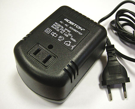

Американский импульсный зарядник для acid аккумов
имеется в наличии
Входное напряжение 110...130 вольт
Для запуска его от нашей сети 220 вольт
Есть два варианта
1 вариант это через автотрансформатор
2 вариант через гасящий конденсатор
Покупать автотрансформатор или как его теперь
называют трансформатор для путешествий
не позволяет жаба потому как эта мелкая хрень
не может стоить таких финансов
https://www.42unita.ru/catalog/transfor ... _3P100_2a8
Теперь главный вопрос
по расчётам гасящий конденсатор получается
в пределах от 3,5 до 4,2 микрофарад
суть вопроса , а долго ли проработает сей блок
зарядки в режиме с гасящим конденсатором ?

Через конденсатор не получится, через конденсатор можно питать только ПОСТОЯННУЮ (не изменяющуюся) нагрузку- тот же паяльник, а импульсный БП в процессе работы постепенно снижает потребляемый ток (мощность) от какого-то значения до нуля- при этом у вас будет повышаться напряжение на входе вашего ЗУ.
зы.. А что, попроще автотрансформаторов вы не нашли?
https://perehodnikoff.ru/product/nf-80/ 1 350 руб.
https://perehodnikoff.ru/product/nf-60/ 1 150 руб.
https://market.yandex.ru/product--konve ... 1876513391 872 ₽
https://market.yandex.ru/product--konve ... 1876641535 578 ₽

При питании 120в после моста БП должно быть 155-165в постоянки. А у тебя сколько получится? Вольт 90 или 80 и то при потоянным токе потребления. Что бы твой ёмкостной делитель нормально работал ток через него должен минимум в 10 раз превосходить ток нагрузки, причём ток нагрузки потребляется импульсами на вершинах синуса. Скорее всего импульсный источник питания от такого делителя совсем не запуститься. Так как при снижении напряжения питания возрастает потребляемый ток, что провоцирует большее снижение напряжения.
