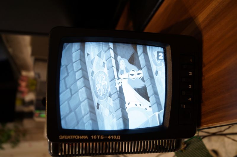

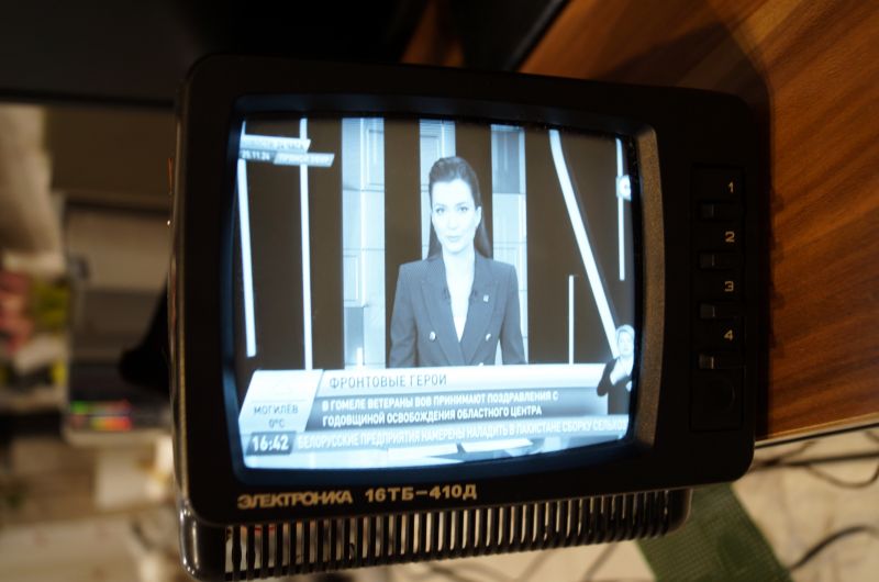

Николай!!! Огромное спасибо!!!
Бдагодаря вашей подсказке - все получилось!!!
Итак - сначала моделька в симуляторе, потом немного расчетов, далее удаляем блоки СКМ, СКД и УПЧИиЗ
и на пины последнего блока припаиваем схемку (выставив первоначально подстроечник на 180к)
и как результат:
Сейчас попробую звук все же пристроить к К174УР1 - продолжение следует ;-)

Приставка имеет свой "питатель" на борту для питания от 220. а для питания в авто ставлю DC-DC понижайку с 12 на 5 вольт ( в приставке и такой вход для внешнего питания тоже имеется)
а по поводу точки подключения звука - так это "не по фэншую" - нужно максимально сохранить аутентичность.
Поэтому кнопки каналов переделаны на управление кнопками приставки,
а звук я подал по другому - и родной регулятор работает (конденсатор С10 - тоже удаляем!!!).
Приставка.
