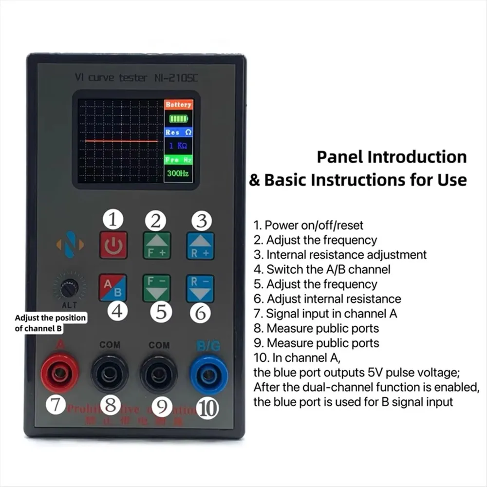

MaximusAries писал(а):Ютуп подкинул рекомендацию на ASA NI-210... приставка к осциллу.
Делают и в виде отдельного, законченного прибора:
Вообще идея интересная, но уж очень много настроек нужно крутить, чтоб получить красивую картинку при реальном применении. Когда-то хотел сделать что-то подобное на МК+дисплей, с автоподстройкой параметров под нормальную картинку, но не сложилось. Ещё обдумывал тогда идею для большей наглядности, сделать внутреннее сопротивление "логарифмическим".
