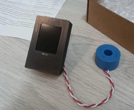

Измеритель мощности предназначен для контроля выходных параметров усилителя звуковой частоты. Позволяет контролировать следующие параметры: выходное напряжение, ток, мощность, сопротивление нагрузки, напряжение питания усилителя, искажение выходного сигнала. Характеристики измерителя: Напряжение:AC 0-300 В Ток:AC 0-200 А Мощность: 0-60000 Вт Напряжение питания:DC 6-20 В. Цены и предложения в ЛС.Изображение

А что, по выходным параметрам усилителя можно определить напряжение его питания?

[uquote="Xzone",url="/forum/viewtopic.php?p=4707801#p4707801"]Измеритель мощности предназначен для контроля выходных параметров усилителя звуковой частоты...... Характеристики измерителя: Напряжение:AC 0-300 В Ток:AC 0-200 А Мощность: 0-60000 Вт Напряжение питания:DC 6-20 В.[/uquote]
Занимаюсь контролем усилителей, но вот мне непонятны характеристики, например мощность 60кВт , бензогенератор для дома у меня 2кВт.
Если на концерте нужна мощность 60кВт , то она достигается кучей усилителей или активных колонок , которые объединяются в массивы с возможностью настройки задержки , фазы сигнала и.т.д.
Проф усилки с мощностью больше 1кВт уже напичканы средствами контроля и не нуждаются во внешнем измерителе.
На картинке у вас измеритель мощности для сети 220В, а не для звукового усилителя.

[uquote="smacorp",url="/forum/viewtopic.php?p=4707816#p4707816"]А что, по выходным параметрам усилителя можно определить напряжение его питания?[/uquote]
Прошу прощения, неточно выразился. входным/выходным
Добавлено after 18 minutes 2 seconds:
[uquote="smart_pic",url="/forum/viewtopic.php?p=4707947#p4707947"]Проф усилки с мощностью больше 1кВт уже напичканы средствами контроля и не нуждаются во внешнем измерителе.
На картинке у вас измеритель мощности для сети 220В, а не для звукового усилителя.[/uquote]
Речь не про проф усилки.
Нужно просто измерить амперы и вольты, а сопротивление и мощность считается по простой формуле.Изображение
На картинке автомобильный измеритель мощности,но не мой. А я хочу мой)
П.с. извиняюсь за качество фото. Почему то сильно сжалось качество
vem566
Сообщения: 4732
Зарегистрирован: Вс янв 24, 2010 13:14:02
Откуда: Омск
Re: Создать цифровой амперметр вольтметр омметр
Сообщение vem566 »
Да-а-а. Хотелки крутые. Напряжение и ток на малых величинах должны быть по хорошему с другой точностью. Это значит автоматический переключатель диапазонов. Вычисление питания по анализу полки ограничения. Искажения поди с точностью до микропроцента. Это что ж за агрегат будет?!

[uquote="Xzone",url="/forum/viewtopic.php?p=4707952#p4707952"]автомобильный измеритель мощности,но не мой. А я хочу мой)[/uquote]
АВТОМОБИЛЬНЫЙ чтоб потом накручивать как спидометр в нужную сторону )

[uquote="vem566",url="/forum/viewtopic.php?p=4707963#p4707963"]Да-а-а. Хотелки крутые. Напряжение и ток на малых величинах должны быть по хорошему с другой точностью. Это значит автоматический переключатель диапазонов. Вычисление питания по анализу полки ограничения. Искажения поди с точностью до микропроцента. Это что ж за агрегат будет?![/uquote]
Точность с 300 до 20000 ватт должна быть примерно 3 процента. Да свыше 20000 ватт можно и не мерить).
Вообще ТЗ можно не очень строго воспринимать, если есть идеи как сделать измеритель,но в итоге получаются немного другие характеристики- пишите! Все обсудим.

При диапазоне измерения от 0 до 20кВт не получится измерить мощность меньше 10 ватт. Это предел погрешности на 20 кВт. Значит нужно менять диапазон. И не один раз.
Про измеритель искажений даже обсуждать не хочу. В теории конечно можно все, но бюджет и сроки будут за пределами разумного.
