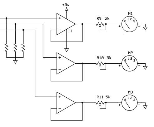

diman27
Сообщения: 203
Зарегистрирован: Вт июл 28, 2009 17:58:25
Сообщение diman27 »
uldemirконечно надо стрелки плавные делать, а то эффект не тот будет :) Ну а почему на выход операционники не повесить?
