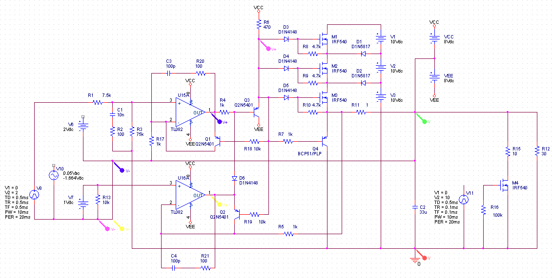

Re: Цифровое управление лабораторным источником (stm32f100c4
Galizin писал(а):Попробуйте посмотреть мою схему силовой части http://radiokot.ru/circuit/power/supply/21/. В статье я написал, в каком промышленном источнике я ее раскопал. Немножко модифицировал и все. Там же в архиве есть симуляция в microcap.
Промоделировал в PSpice, действительно, вполне прилично работает. Попробую по мотивам этой схемы сделать схему с многоуровневым питанием.

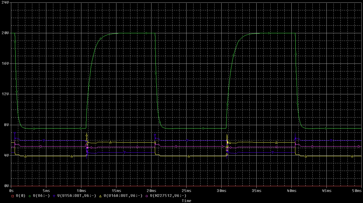

Модельнул многоуровневое питание. Вроде, неплохо. Добавил следящие ограничители (Q1, Q2), чтобы ОУ никогда не входили в насыщение. При переходе CC->CV есть затухающие колебания на выходах ОУ, если поиграться с цепями коррекции ОУ, их тоже можно убрать.

- переход CV->CC и обратно.

Как обычно - устойчивость vs динамика. Еще бы не достала - ночи напролёт в PSpice. На сегодняшний день схема такая (но не окончательная):
