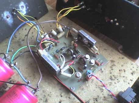

Я тут вот фоточку нарыл , давнюю... Када еще на совке его полностью сделал. Просто мож кому антыресно :)
