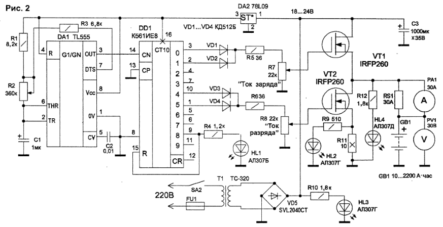

помогите разобраться со схемой радиомир N7 2011гвосстановление АКБ циклическим током.Собрал схему,но АКБ не заряжается,хотя схема работает.Напряжение на выходе достигает 4v при максимальном значении,т.е. можно зарядить только одну банку АКБ.Может кто подскажет что можно изменить,чтобы зарядить 12v АКБ?

Схему в студию

nvz писал(а):
Если эта, то её нужно переделывать - напряжение на выходе достаточно, что только, для заряда 6-вольтовых батарей... Нужно, чтобы на резисторе R7 напряжение было вольт 18, или даже немного больше, там же - всего 8...

Да ладно, там 18-20 вольт.
А этот полевик открывается при 2-4 вольтах.
При токе ...?
Куда делись остальные 20 Вольт? Если ток 5А, то на полевике 100 Ватт!

nvz, откуда там возьмутся 18-20, если на затвор полевого транзистора, включенного истоковым повторителем, напряжение поступает с делителя, который, в свою очередь, получает напряжение с одного из выходов микросхемы, где напряжение не может никаким образом достигнуть напряжения её питания, которое, несмотря на пожелания некоторых, составляет фиксированную величину, определяемую напряжением стабилизации интегрального стабилизатора, от которого запитана цифровая часть схемы, и составляет не более девяти вольт, после диодов и подстроечного резистора будет около восьми, а на истоке ключа - ещё на несколько вольт меньше, то есть вольт пять-шесть, не более...

ublhjnt писал(а):Куда делись остальные 20 Вольт? Если ток 5А, то на полевике 100 Ватт!
Если он мерял напряжение без АКБ, то вполне может быть. Глянь схему: генератор - счётчик - два выхода: заряд, разряд, да ещё и паузы между ними. Представим, что частота генератора 8 Гц, значит за секунду на вольтметр придут напряжение, пауза, сопротивление нагрузки и снова пауза. Что там вольтметр покажет? Проверять надоть с аккумулятором, да ещё и осциллографом (и то, вряд ли что там увидишь...)
to As: я просто думал, что полевик открывается полем, а не напряжением....
Видно я не так раньше выразился: 18-20 вольт на выходе выпрямителя, а чтобы открыть полевик достаточно 4 вольт.

Насчёт наладки: мне кажется, что во время установки токов заряда и разряда на вход ИЕ8 (14 нога) надо подавать импульсы от кнопки (при подключенном АКБ). Тогда можно остановиться, к примеру, на выходе МС на зарядный транзистор и спокойно выставить ток заряда(0,1 номинала АКБ), потом нажать кнопку 2-3 раза и выставить ток разряда(0,01 номинала). После этого можно подключать генератор на 555, амперметр можно не смотреть, всё равно будет показывать непонятно что...
Re: восстановление кислотных аккумуляторов циклическим током
nvz, Вы в самом деле не понимаете работу истокового повторителя? Я же уже писал, напряжение на истоке повторителя будет меньше напряжения на его затворе, а на затворе максимум напряжения - восемь вольт! Чтобы получить на выходе напряжение, достаточное для заряда 12-вольтовых АКБ, нужно на верхний вывод переменного резистора регулировки тока заряда подать напряжение порядка 18 вольт, что в данной схеме ПРИНЦИПИАЛЬНО невозможно! Нужен буферный усилитель между выходом цифровой части и верхним выводом потенциометра...

Глянем ещё раз схемку: к истоку VT1 подключен плюс аккумулятора (+12В), на стоке сидит 18В. Приоткрой транзистор, чтобы на АКБ пришло лишних 2-3-4 вольта - вот и заряд.
На транзисторе напряжение между стоком и истоком 18-12=6 вольт, больше и не надо.

Причем здесь истоковый повторитель? Здесь МОП транзистор работает просто как ключ.

Да нет, не как ключ, скорее как реостат. Ток можно менять.
А что это истоковый повторитель - тоже верно, так как нагрузка на истоке.

Спасибо всем кто откликнулся по моей теме. Уважаемый As вы правы на все 100. Все, что вы сказали, соответсвует действительности. А насчет буферного каскада я задумался тоже. Надо только подумать, как его построить. Я один вариант пробовал, но ничего не получилось. Надо подумать еще. Честно говоря, я в эту схему внес две поправки, благодаря чему она заработала. 1- по 15 ноге счетчика, 2- по включению стабилизатора. Теперь осталось добиться нормальной работы регулятора тока заряда, разрядная цепь работает хорошо. Еще раз СПАСИБО буду пробовать дальше.
При добавлении буферного каскада, неплохо было бы сделать его питание стабилизированным - от этого зависит стабильность зарядного тока... Длительность зарядного и разрядного импульсов можно взять порядка нескольких секунд...

но мне бы сначала добиться заряда
Для отладки возьми исправный АКБ, или эквивалент нагрузки порядка 3 Ом.
На нагрузке, подключённой вместо АКБ, во время заряда должно быть напряжение 13,5-14,5 Вольт.
Отключи генератор и подавай одиночные импульсы вручную.
Тогда, в статическом режиме, всё увидешь.

nvz писал(а):...насчёт нескольких секунд... ...идея автора, создавшего это зарядное с восстановлением, теряет всякий смысл.
Я бы сказал - с точностью до наоборот! Химические процессы в батарее достаточно инерционны, в первоначальной установке, на которой проверялась технология восстановления, длительность импульсов была ещё больше!
