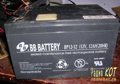

На старой работе я занимался ремонтом УПСов (источников бесперебойного питания). Несколько списанных полусульфатировавшихся аккумуляторов удалось поднять до 50-70% емкости, и они пылились дома в шкафу.
Аккумулятор
Однажды дома отключили свет, и мы несколько часов сидели в темноте. «Что за мазафака такая???» - подумал я. - «Имея дома заначку с аккумуляторами, сижу в полной темноте, и ничего не сделать и никого не видно!!!» Позже, я раскопал в шкафу полку с аккумуляторами и принялся за дело. Пришла в голову мысль сделать систему аварийного освещения, чтобы в следующий раз не остаться с носом. Вернее, не видя даже собственного носа.

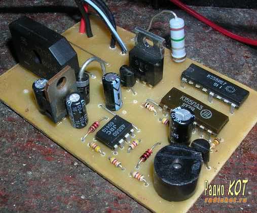

Сей девайс состоит из двух частей – верхняя и нижняя :) Верхняя схема – компаратор защиты, нижняя – простая пищалка на логике. Защита умеет отключать нагрузку при разряде аккумулятора ниже 10 Вольт и при к/з в нагрузке. Надо же спасать половик от чрезмерной тяжести! Писчалка писчит так: счетчик ИЕ7 считает такты генератора на первых двух инверторах от ЛА3, и на каждом 16-м такте дает низкий уровень на выходе переноса TCu . Четвертый инвертор по этому сигналу командует ключом на Q 3 и пищит :) Такой сигнал не напрягает уши периодичностью звука, но сообщает нам, что с осветительной сетью произошла… э-э… неприятность.
Собстно, пищалка есть зуммер (пьезик) со встроенным генератором, и подключается в разъем Х5.
Девайс: общий вид

Х1 – 12-вольтовый свинцово-кислотный аккумулятор. Емкость по барабану, больше – лучше. У меня запараллелены два 7-амперных и один 12-амперный. Хоть и напрямую параллелить их нельзя, из-за неравенства токов, но что-то они работают вместе и особо не жалуются. Все равно не новые, не жалко :)

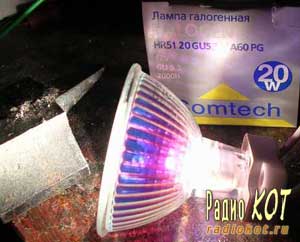

Х2, Х3 – галогенные лампы 12В 20Вт, для подсветки мебели, для фонариков, автомобильные – какие есть. Надо, чтобы в сумме больше 50Вт не было, иначе время работы системы уменьшается. А ведь особой яркости не надо, разве что если делать свет в каждую комнату :)

Настройка:
Схема, собранная с указанными номиналами, работает и так, причем вполне сносно. Единственно – надо обязательно проверить защиту от короткого замыкания. См. где-то ниже.
