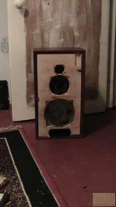

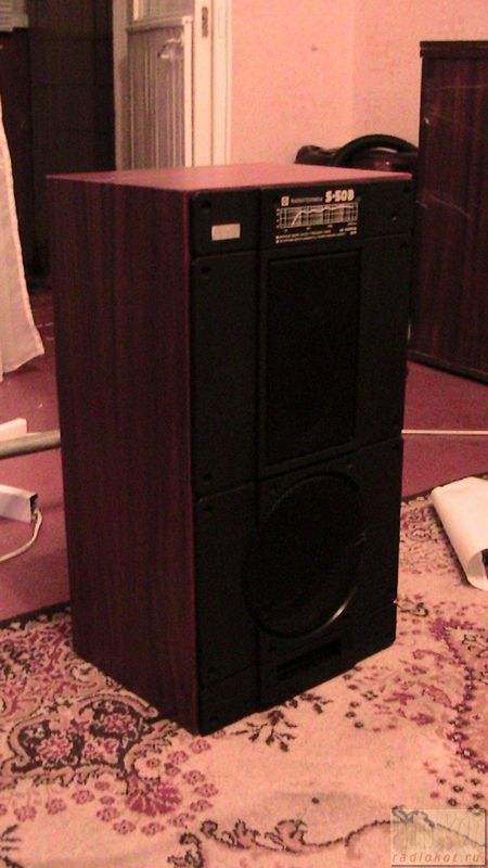

И вот, хорошо наигравшись с S-70, я решил открыть газету и поискать объявление о продаже S-50b. Нашел очень заманчивую цену в одном из объявлений. Решил съездить и посмотреть. Когда приехал на место, то увидел что акустика в убитом состоянии. Она играла, но была с виду убога. Много потертостей и царапин + счесаны углы, как будто по ним молотком били. Я поторговался и забрал колонки домой за 100 гривен(380 рублей). Дешево вышло по моим подсчетам. Привез эту акустику домой и начал слушать. Звук очень понравился. Хоть там среднечастотник и 20ГДС, но звук у него был вполне приемлемый. К пищалкам претензий не возникло. НЧ - головка отдавала приятные мягкие басы. В общем, хорошая акустика, не соврали советчики. Но убитое состояние ее, меня удручало, с этим надо что-то делать. Реставрировать, конечно, как реставрировал S-70 и S-30. Способ тут не хитрый. Берем шпатлевку акриловую и начинаем заделывать счесанные углы и вмятины. С углами конечно тяжело. Тут надо сформировать красивый угол под 90 градусов, "дрессируя" шпатлевку шпателем. Но есть более гуманный способ - насадить чуть больше шпатлевки на угол и дождаться пока она полностью засохнет, потом завернуть наждачную бумагу в прямоугольный ровный брусок и полировать, пока не получим красивый, ровный угол. Так я и поступил при реставрации. После всех работ покрыл тонким слоем лака те места, где шпатлевал, а после высыхания лака - протер всю колонку слегка влажной тряпкой и начал приклеивать пленку. Да-да, ту самую самоклеющуюся пленку, цветом под редкие пароды деревьев, хотя никто не запрещает приклеить пленку цвета мрамора или слоновьей кости.

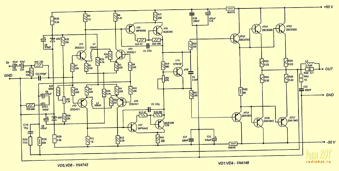

По сути, весь усилитель, что, будет встроен в колонку, представляет собой сам оконечник и блок питания. Блок питания состоит из трансформатора и платы выпрямителя, на которой также располагается батарея конденсаторов большой емкости для снижения пульсаций выпрямленного напряжения. Вот, по и все. Теперь надо определиться с усилителем. Отправился я бродить по "интернетам" и в недрах одного форума я нашел усилитель, который носил название - Шушурин. Очень много людей его хвалило за качество звучания и легкость сборки.
Симметричный усилитель, в котором предвыходной каскад работает в классе "псевдо А", тоесть к выходникам входного каскада следует прикрутить относительно не малые радиаторы. Тем не менее, меня привлек этот усилитель, и я решил его собрать. Также в этой ветке форума я наткнулся на такие цифры.
"Неравномерность АЧХ (в диапазоне 40 Гц - 15 кГц), дБ +0.03, -0.10
Уровень шума, дБ (А) -85.6
Гармонические искажения, % 0.0047
Выходная мощность 50Вт на 4 Ом
На мощности, близкой к максимальной гармонические искажения не превышают 0.01%"
По словам форумчан эти показатели были измерены в симуляторе Майкрокап.
На следующий день я уже изготовил печатную плату и в тот же вечер спаял этот усилитель. Поставил одну пару выходников и подал напряжение от 30 вольтового 100 ватного БП. Усилитель завелся с первого раза. Далее следовало его настроить. Для тех, кто не знает - я расскажу, как правильно сделать первый старт и настроить усилитель.

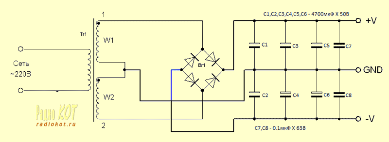

У меня как раз валялось дома два припасенных ТС-250, снятых со старых ч/б телевизоров. Берег для постройки мощного усилителя в красивом корпусе, но в итоге проект был заморожен, а трансформаторы перекочевали в БП усилителя для S-50. Почему именно ТС-250? За не имением выбора. В нашем городе трансформаторы продаются по таким высоким ценам, что дешевле купить по объявлению в газете не рабочий советский телевизор и оттуда вытащить этот трансформатор, к тому же еще и деталек можно набрать. Так я и поступил. Перематывал я ТС-250 на напряжение в 30 вольт переменки. После диодного моста и конденсаторов напряжение должно было составлять около 40 вольт, тоесть 30*1.41- (1.5 - 2) В (падение напряжения на диодном мосту). При таком напряжении усилитель отдаст около 100 ват на 8 Ом, притом всего на одной паре выходников 2SC5200/2SA1943. Этого вполне хватит для S-50b, даже с хорошим запасом выходит.
Принципиальная схема БП
Классика.
Пару банок для снижения пульсаций, на выходе + шунтирующие конденсаторы от помех.
На практике у меня стоит диодный мост на 10 ампер 1000 Вольт, соединенный толстыми, короткими, медными проводами и прикреплен болтом к печатной плате. На плате предусмотрено 3 посадочных места в плечо под конденсаторы 4700 мкФ Х 50В. У меня стоит по два в плечо, по моим расчетам если ставить третий, то он будет только в избытке, а конденсаторы высокоемкостные на большое напряжение нынче дорогие, не будем удорожать конструкцию без соответствующей отдачи.

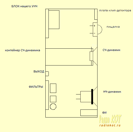

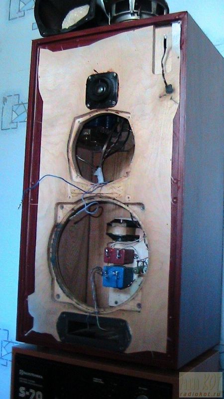

Итак, теперь мне нужно было подумать, куда я смогу поместить конструкцию, чтобы она не влияла на звук колонок, особенно на отдачу по басам. Выбор места был очевиден и он меня не сильно радовал, но что поделаешь, никто не говорил, что будет легко.
Такое расположение имеет свои минусы, например большая трудность в креплении и сборке, но, тем не менее, я согласился на этот вариант.

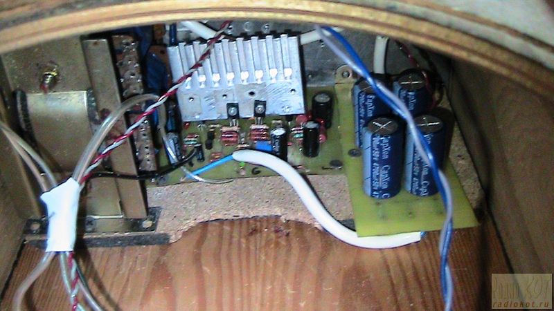

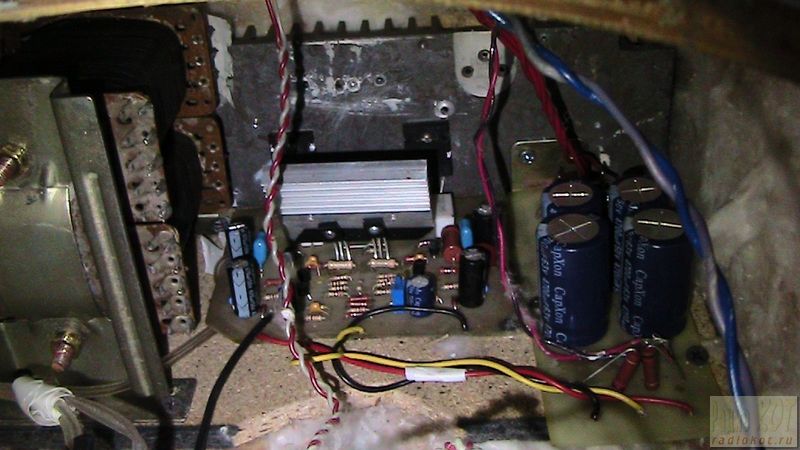

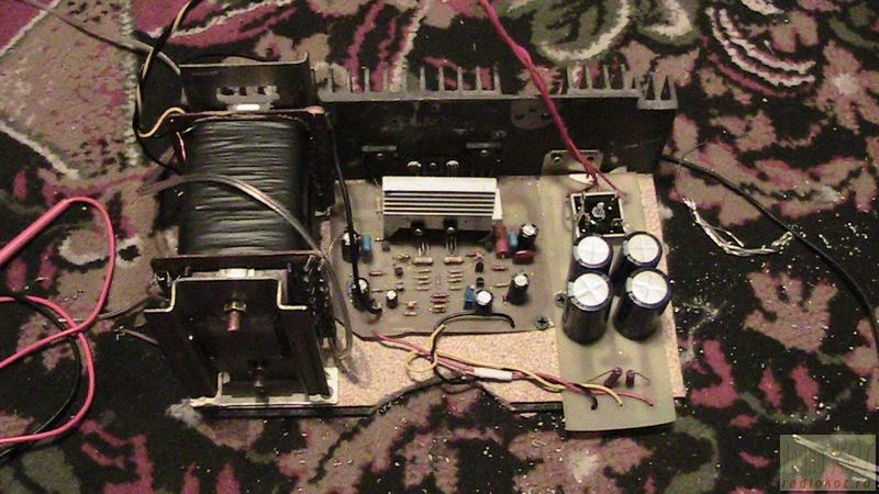

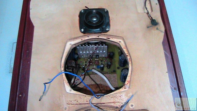

Итак, оконечный усилитель с радиатором, трансформатором и выпрямителем должны были крепиться на дощечку, а далее помещены в колонку через отверстия НЧ динамика. Но у меня ничего не вышло. Дощечка проходила через отверстие, но с закрепленной электроникой - нет. Тогда был придуман следующий способ. Вся конструкция заранее собирается вне колонки. Подстраиваем всю компоновку и заранее сверлим отверстия для саморезов. Проверяем на стабильность конструкцию, все-таки она у нас будет не в бункере лежать, а в колонке, где очень сильные вибрации могут создать скрипы и звоны от плохо закрепленного радиатора усилителя или трансформатора.
После подгонки конструкции вне колонки можем приступать к сборке. Пустая дощечка помещается в колонку, потом через отверстие НЧ динамика я устанавливаю все детали и креплю их саморезами в заранее просверленные места. Коммутирую блоки. Потом хорошо закрепленную на дощечке конструкцию протаскиваю в самое переднее пространство колонки, как показано на рисунке выше. Намертво прикручиваю шестью длинными саморезами дощечку с усилителем, выпрямителем и трансформатором. Конечно, прикрепить конструкцию в верхней части акустики было очень нелегко. Очень было трудно просунуть руки и прикручивать саморезы к 20 миллиметровой задней стенке из ДСП. Но результат превзошел все ожидания. Трансформатор был прикреплен намертво, не говоря уже о радиаторе усилителя и блоке выпрямителя.
Близкое расположение трансформатора к усилителю никак не влияет на его работу. Фон 50 герц отсутствует.

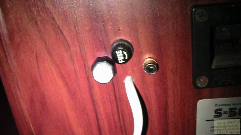

Усилитель расположить в колонке нам удалось, надо его подключить. Я просверлил на задней части колонки 4 отверстия, а именно - для крепления выключателя типа - кнопка, гнездо предохранителя, входа, а так же отверстие для шнура питания.
Я скомутировал все провода внутри колонки, предварительно скрепив их изоляцией, чтобы не болтались, во всем должен быть порядок. Так же я добавил еще одну мелочь - выкинул клип-детектор по причине его ненадобности, а на его место поставил красный светодиод, который припаял через резистор на 5.1килоОм к блоку питания. Мелочь, а приятно. Потом я поменял расположение дощечки фильтров, немного поднял вверх и расположил вертикально относительно прежнего положения. Способность прослушивания колонок в пассивном режиме сохранил.

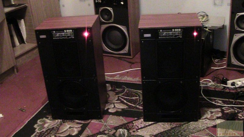

Ну, вот и все готово. Теперь перейдем к прослушиванию. Подключаем вилку в розетку и легким нажатием на кнопку, что находится на задней стенке, включаем внутренний усилитель . Загорается красный светодиод, сигнализирующий о работе блока питания. Подключаем шнур от источника сигнала к входу, что так же расположен на задней стенке и наслаждаемся приятным звуком.

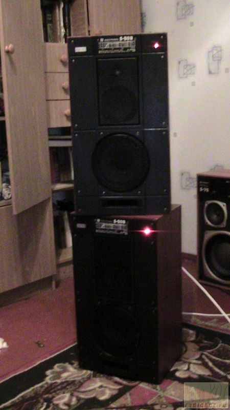

Я слушал, а точнее сейчас в данный момент слушаю, пока пишу статью электронную музыку - Above & Beyond - Trance Around The World 337 выпуск, если быть точным. Звук, как для советских колонок - отличный, сказать ничего отрицательного не могу, я слушаю на маленькой и средней громкости обычно. Внешний вид впечатляет, если бы вы только видели что эти колонки из себя представляли, когда я их купил - вы бы ахнули, жаль что фотографию не сделал, фотоаппарат поломался на тот момент. Очень трудно поверить, что месяц назад эти колонки я привез убитыми с окраины города из какой-то маленькой деревни, где они стояли в какой-то полуразваленной хате.

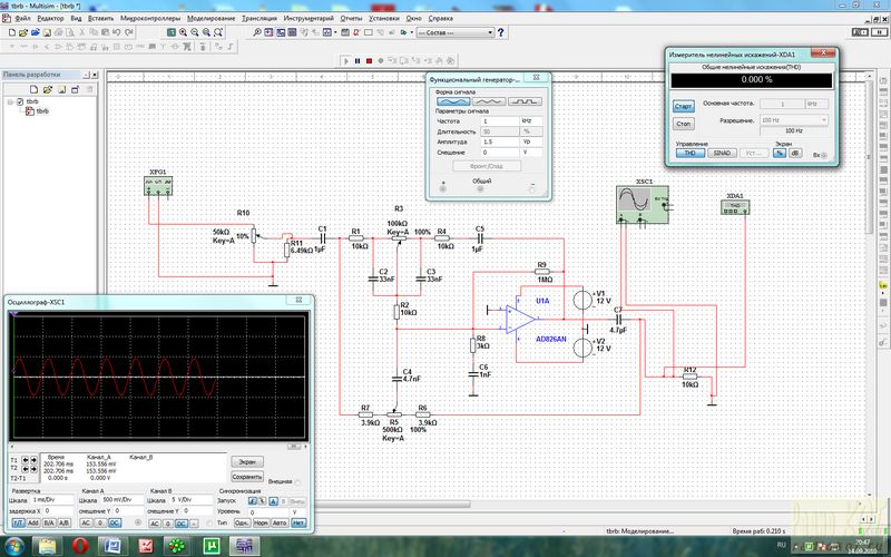

Это еще не конец данной статьи, будет продолжение, но после конкурса. Дело в том, что я готовил предусилитель для данной АС, в основе которого лежит дорогостоящий, высокоскоростной, двухканальный ОУ - AD826, но, увы, не успел закончить печатную плату, так как времени осталось очень мало. Но я обещаю, что закончу его в скором времени и представлю вам на суд. А пока могу вам только показать скриншот из Мультисима.
