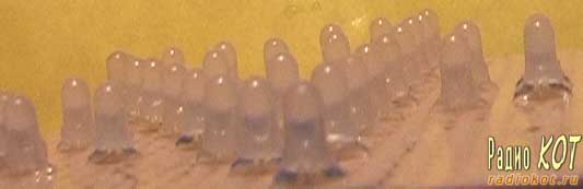

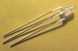

Сначала берем двуцветные светодиоды (они выглядят примерно так):

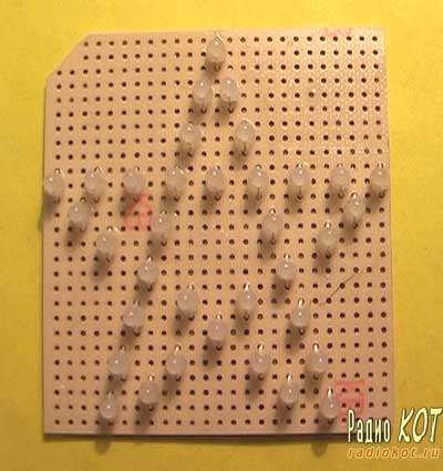

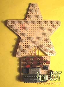

И кусок макетки 25х27, который выглядит как кусок макетки.

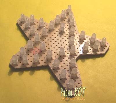

Устанавливаем на нем светодиоды в примерно следующем порядке:

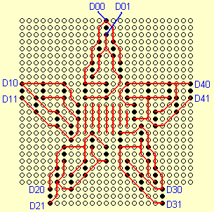

Чтобы вам было легче устанавливать – вот чертеж. Черным обозначены те дырки, в которые просовываются лапки светодиодов:
Выводы светодиодов расположены так: в середине общий (катод) по краям – аноды.
Устанавляваем диоды так, чтобы у всех диодов аноды одного цвета были сверху, другого – снизу, что избавит нас от лишней головной боли при их соединении. Это легко сделать, поскольку выводы имеют различную длину (не просто так, а для того чтобы их различать). Кроме того, если присмотреться, можно заметить различия у основания выводов.
Ну значит, устанавливаем, лишнее откусываем, запаиваем. Получается что-то вроде:

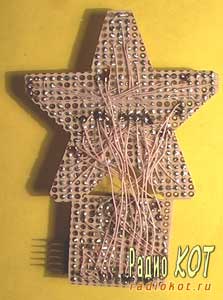

теперь скручиваем три жилки монтажного провода МГТФ, залуживаем его и проводим соединения согласно чертежу (ну или придумайте свой):
ВИД СНИЗУ
BOTTOM VIEW
Сделали - промываем спиртиком или ацетончиком, проверяем. Берем снова монтажный провод, только теперь не размочаливаем его на жилки – а юзаем целиковый. Соединяем то что еще не соединили. На следующем чертеже показаны точки соединения. Они также пронумерованы на схеме.
Все. Звездочка готова.
Еще раз моем ее в ацетоне. Затем отпиливаем лишнее, чтобы получилось нечто, похожее на пятиконечную советскую звезду. Отпиливаем аккуратно – чтобы не убить монтаж и светодиоды. Обрабатываем напильником. Должно получиться где-то наподобие:

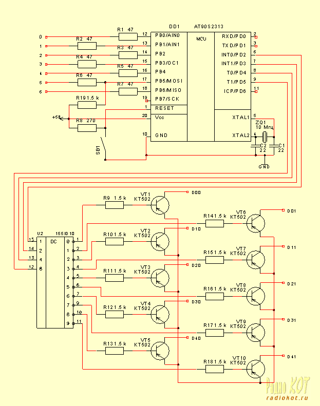

Теперь надо сделать схему управления.
Схема управления
Вдумчиво читаем схему. Что непонятно?
Поясняю: точки 0…6 – это точки подсоединения общих катодов. Они совпадают с соответствующими точками чертежа платы звездочки.
Точки D 00… D 41 подключаются к группам анодов лучей звезды. Первая цифра означает номер луча, вторая – группу анодов. Смотрим чертеж, чтоб понять:
Кроме того, на схеме не изображен разъем программирования, который подключается к выводам контроллера: MOSI , MISO , SCK , Reset . На плате этот разъем есть, он обозначен X 1.
Ну все, можем продолжать!

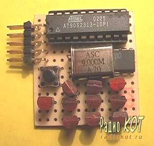

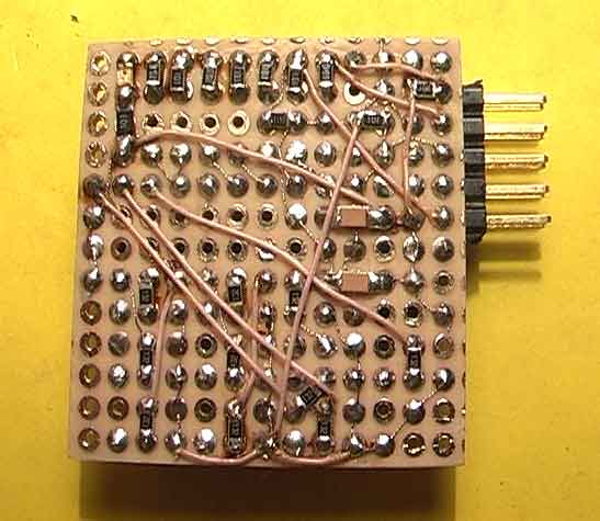

Ну а теперь – берем второй кусок макетки, который 13х13. Вываливаем на стол детали. Устанавливаем:
Устанавливаем. Запаиваем. Запаяли? Сверяемся:
Моем, проводим жилками соединения, а также впаиваем SMD -резисторы и конденсаторы. Резисторы показаны рыженьким, конденсаторы – синеньким. Лучше всего брать SMD -компоненты типоразмера 0805, ну или на худой конец 0603. На 1206 не соглашайтесь – они не влезают между двух пятачков макетки. Смотрим чертеж, паяем.
Моем, тянем проводочки (обозначены красным):
Ну вот и все! У вас должно получиться приблизительно так:
Осталось только соединить соответствующие точки на двух платах – и можно делать первое включение.

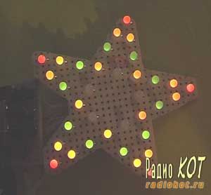

Правда при первом включении светодиоды не зажгутся: у нас же еще контроллер не прошит. Так что, покамест мы можем только проверить девайс с точки зрения «не греется ли чаво».
Хотя… Ладно, так и быть – вот вам тестовая программа прошивки. Если все правильно работает – звездочка должна светиться вот так:
