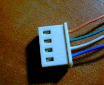

Ошеломленный идеей, я пошел в чулан и накопал несколько шариковых мышей, одна другой старее. У более старой от компа шло 6 проводов, у более новой - четыре. Ее и взял. По четырем проводам проходили линии: RTS (Request To Send, запрос на отправку. Использовалась для питания схемы мыши.), Rx (по ней комп принимает данные), Tx (по ней комп передает данные), и конечно GND, земля.
Разъем
На фотке штекер провода мышки. В ходе прозвонки я установил, что оранжевый проводок - RX, зеленый проводок - TX, белый проводок - RTS и синий проводок - земля.

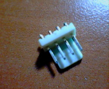

Далее, для простоты отрезал кусок пластика и приклеил на нее штыревой разъем мыши (тот, что впаян в плату):
Еще разъем

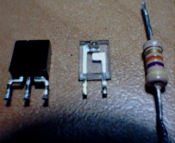

Потом выпаял из той же мыши фотодиодный мост и инфракрасный светодиод. Взял резистор 4.7 кОм из своих запасов. Девайс к резистору не критичен - можете поставить от 2 до 7 кОм, но при меньшем сопротивлении уменьшается радиус работы приемника. Вот как выглядят деталюхи (слева направо: фотодиодный мост, ИК светодиод, резистор):

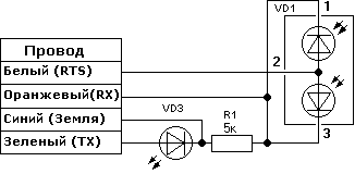

Вот и схема девайса:
Схема

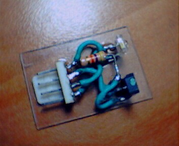

После получаса паялинга и приклеинга получилось вот что:
Готово
Девайс вышел рабочий - уверенный радиус приема - 5 см, передачи - 20 см. Для проверки пульта ДУ этого оказалось достаточно: не работает.

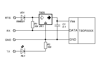

Еще схема
Порт состоит из приемника (микросхема TSOP и обвеска) и передатчика (светодиод HL1 и токоограничивающий резистор R2).

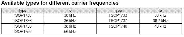

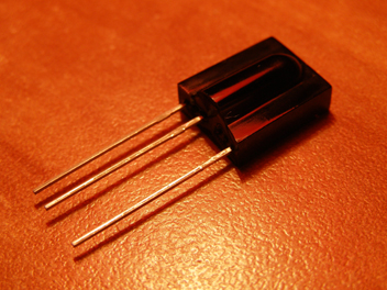

В приемнике применена специализированная микросхема TSOPXXXX. Она принимает сигнал с определенной частотой. Этим достигается высокая помехозащищенность. Так как они выпускаются в нескольких вариантах - на разную частоту фильтрации сигнала, необходимо выбрать нужный под конкретный пульт. Обратимся к даташиту:
Таблица
Как видим - есть выбор: от 30 до 56 килогерц. В даташите написано, что максимальная скорость принимаемого сигнала - 2400 бод/сек, поэтому трудно судить, будет ли работать микра например с мобильником. Так выглядит TSOP1736:
TSOP
Резистор R1 подтягивает линию RX к питанию (ведь все сигналы СОМ порта инвертированы), диод VD1 защищает схему от переполюсовки во время инициализации портов, кондер C1 защищает приемник от помех. Ну а стабилизатор 7805 конечно подгоняет напругу ИК приемнику. Советую ставить в корпусе TO-92 - по размерам меньше.

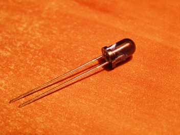

Передатчик особо не продвинут, отличается лишь более мощным ИК диодом. Можно поставить, например, L-34F3C, L-54F3C. Резистор R2 ограничивает ток через диод. ИК диод выглядит так:
ИК диод
Данный девайс хорошо принимает и передает на расстоянии до 5 м.

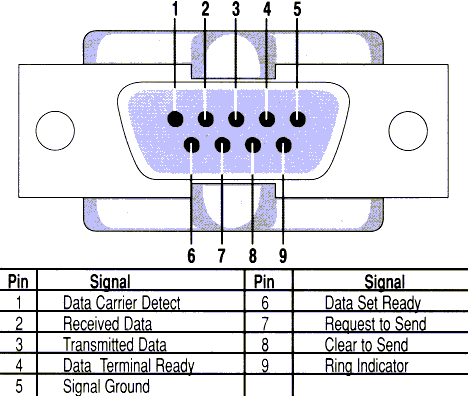

Если хотите поэкспериментировать, то вот распиновка СОМ порта, распространенная в интернете:
Распиновка COM-порта
