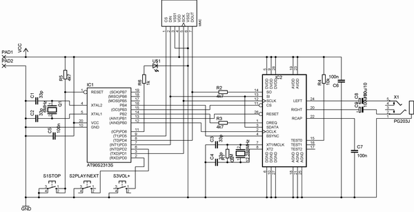

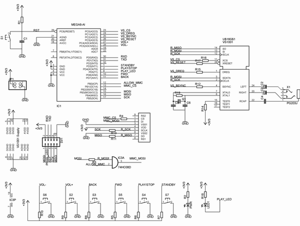

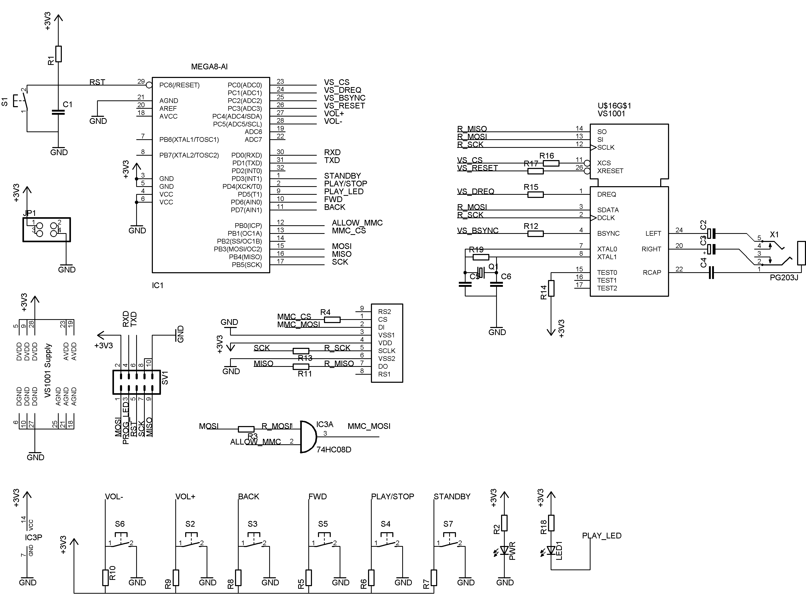

Кассеты в авто магнитолах теряют свою популярность, сам я так же перестал пользоваться кассетами, примерно года два назад. В машине установлена магнитола, которая в паре с чейнджером успешно работает, но не может читать mp3 файлы. Можно было купить магнитолу с поддержкой mp3 и дырками для mmc/sd карт и разъёмом usb. Рассматривался вопрос покупки сотового телефона с поддержкой mp3, просто плеера из магазина. По разным причинам всё это мне не подошло: магнитолы с поддержкой mp3 и дырками для mmc/sd карт и разъёмом usb оказались все как одна с цветными дисплеями (мне не нравится когда новогодняя ёлка моргает перед глазами), сотовый телефон с поддержкой mp3 имел кучу не нужных примочек, за которые платить не хотелось, просто плеер из магазина (так же чем-то не устроил, наверное проводом соединения с магнитолой ). Начал копаться в интернете, и достаточно быстро нашел несколько удовлетворяющих требованиям проектов.
1-ым оказался yampp3usb, который крепко мне понравился, но эта работа на данный момент в стадии доделки, на которую оказал большое влияние и поддержку vitat.
2-ым стал tiny/tani. Очень простой и доступный для повторения девайс, но купить процессор для него оказалось сложно (снят с производства). А заниматься переводом на ATtiny или ATmega не хотелось.
3-им оказался немецкий клон разработки корейских товарищей радиолюбителей. Он и стал основой доработки магнитолы.

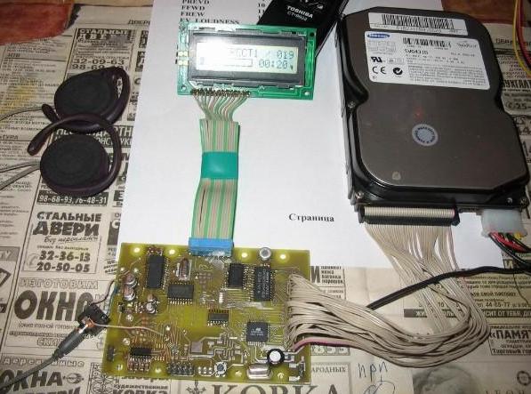

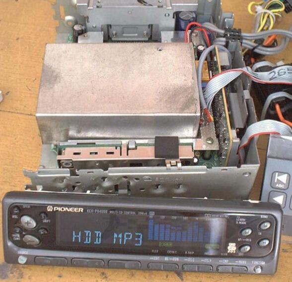

Схема была дополнена дросселями в цепях питания VS1001K как рекомендует производитель микросхем декодеров, установлен стабилизатор напряжения 78L03 и связка из 78L09 / 78L05 в целях уменьшения нагрева. П/плата не разрабатывалась, всё собранно на монтажных проводах (на фото представлены промежуточные варианты отработки схемы). В итоге проделанной доработки магнитола окончательно потеряла возможность воспроизводить кассеты (да это сейчас и не нужно) так как из неё удалён ЛПМ. В место крышки кассетного отсека установлена заглушка с четырьмя круглыми и одним щелевым отверстиями (две лишних кнопки мне не были нужны). Ко всему выше изложенному прилагается архив с материалами для повторения эксперимента над магнитолой.
