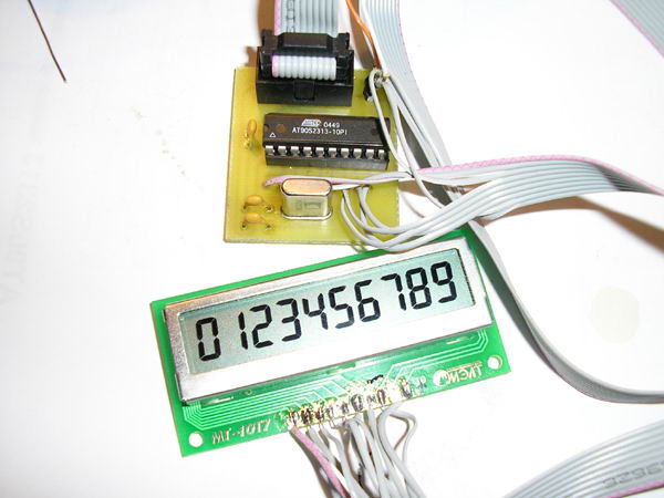

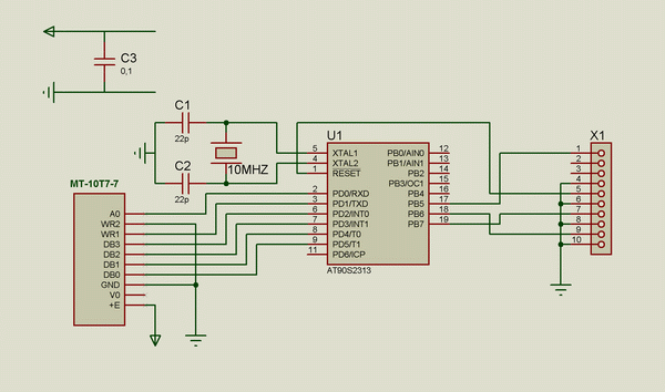

Схема соединения очень простая. Индикатор подключил к порту D. Кварц на 10МГц, для более удобного расчёта задержек. (Требования индикатора)
Вот и сама схема:
Самое главное обязательно припаять проводники к индикатору и к контроллеру! Если использовать разъёмы, есть вероятность сбоя выводимых данных. Этот индикатор почему-то чувствителен к плохим контактам. Короче говоря при плохом контакте он начинает выдовать текст как в фильме "Хищник" .
Ну по железякам вроде всё.

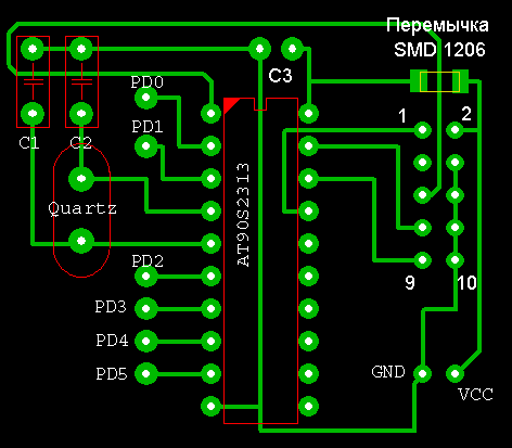

Тута файл платы для Sprint Layout 4.0.
