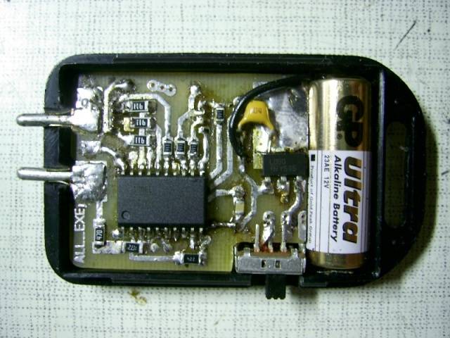

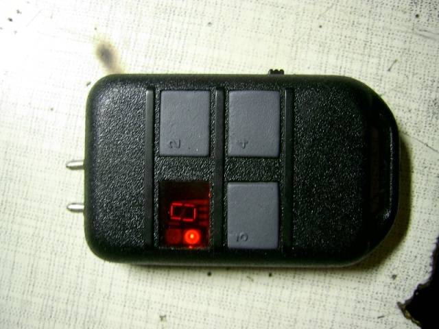

Предлагаю Вам свой вариант минимизации проекта до размеров брелока автосигнализации.
В конструкции был применёны:
Советский семисегментный индикатор без запятой (на корпусе 8 выводов, маркировку к сожалению не нашёл).
В качестве второго разряда применены два SMD светодиода с припаянными ножками из намоточного провода.
SMD резисторы типа 0805 910 Ом 4 шт , остальные резисторы типа 1206;
SMD конденсаторы типа 0805;
Стабилизатор на 5 вольт LD50 в корпусе SOT 223;
Элемент питания батарейка 23АЕ на 12 вольт или 4 таблетки типа AG 10.
Файлы:
Печатная плата в формате SL 4.0.
