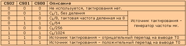

    Здесь: TCCR0 - регистр задающий коэффициент делителя тактовой частоты мк (см. даташит)
    Table 1
    Соответственно устанавливая значения битов 0...2, мы можем задавать коэфициент деления тактовой частоты. Они могут быть следующими:
    Table 2
    Как видим для тактирования можно использовать не только внутреннюю частоту контроллера. Тактирование по перепаду бывает очень удобным в некоторых случаях.

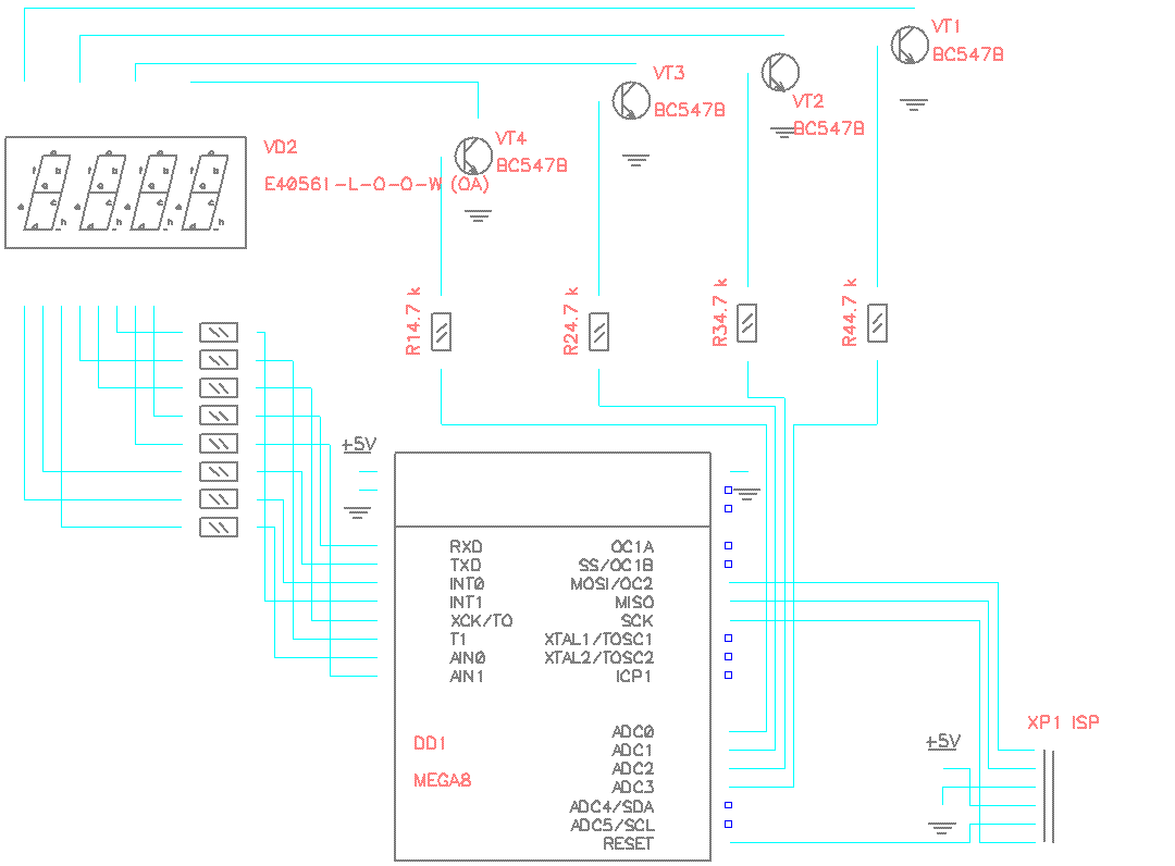

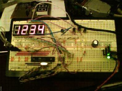

    Далее, подключаем все по схеме. Тут стоит отметить что я малость неверно подключил выводы индикатора. Лучше сказать не как все. Если Вы будете подключать по-своему индикатор, нужно будет изменить значения в массиве digit_ar[]. Имейте ввиду.
    Еще одни грабли. Не забывайте про резисторы на 330 Ом и транзисторы. Без них, вы сильно нагрузите порты контроллера. В результате, он начинает глючить. Еще один момент. Вместо массива SPlace_ar можно было использовать переменную типа char и команду ассемблера shl. Она просто сдвигает значение регистра влево. Но это совсем другая история. А можно было вовсе отказаться от переменной и двигать биты порта. Пробуйте!
    Далее в основном цикле программы, нужно определить что мы будем выводить. Полный код программы берем тут.
    Компилируем. Прошиваем контроллер. Должны увидеть такой вот результат:
    Фотка
    Если увидели, то все хорошо. Если нет, ищем косяк.

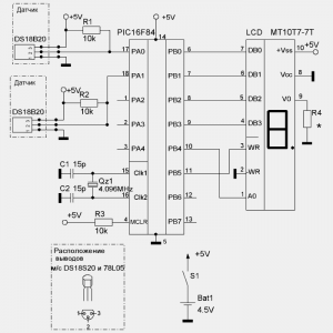

    Назначение выводов датчика DS18ХХХ представлены на рисунке:
    DS1820
  • Vdd - Питание
  • DQ - информационный
  • GND - земля
    У данных датчиков есть 2 режима питания: основное и паразитное. При основном питании на ножку Vdd отдельно подается напряжение +3..+5 В. При паразитном, можно просто убрать напряжение с вывода Vdd и все будет продолжать работать! По даташиту между Vdd и DQ необходимо подключать резистор сопротивлением 4.7 К. Кстати, по руководству на 1-wire, резистор должен быть сопротивлением 220 Ом. Такой вот "парадокс".

    Полный текст программы, схему и плату готового устройства можно скачать. Устройство есть в 2-ух вариантах: на Mega8 (L) и Tiny2313. Всё необходимое прилагается.
    При настройке портов, необходимо сказать что порт обмена по 1-wire - выход, а не вход. Это связано с подтягивающими резисторами портов ввода-вывода АВР-ок. Когда они подключены, датчики не определяются, или определяются далеко не с первого раза. Вобщем, работа устройства становится некорректной.

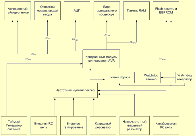

    Картико
    Собственно картинка нужна, чтобы увидеть, как тактируется весь микроконтроллер и какие бывают источники тактирования. Картинка срисована с официального даташита и имеет надписи адаптированные для чтения на русском языке. Видим 5 видов источников тактирования. Во-первых, для чего нужно столько фузов и почему все так сложно? Тут ответ прост, различные виды тактовых генераторов имеют различную стабильность и время выхода на номинальную (рабочую) частоту. МК при запуске генератора пропускает некоторое количество циклов, дожидаясь, когда же генератор начнет работать, выполняет сброс МК и только затем выходит на рабочий цикл. Во-вторых, для удобства использования в различных приложениях (не программах, а именно приложениях - устройствах) ввели внутренний тактовый генератор. Там где не требуется высокая стабильность, можно воспользоваться именно им. Для управления всем тем, о чем я писал выше и используют фузы.

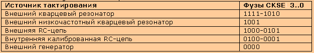

    CKSEL - ClocKing SELect - выбор источника
    Table 3
    Не забывайте про то что 0 - установленный фуз, 1 - снятый. В PonyProg, галочка - установленный фуз, однако в контроллере будет стоять - 0!!!
    Есть ещё один фуз по управлению источником тактирования. CKOPT (ClocKin OPTion - опция тактирования). Комбинациям фузов CKSEL, SUT и CKOPT и управляют всеми режимами тактирования МК.

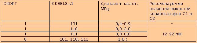

    При использовании внешнего резонатора МК также необходимо "подстраивать" фузами для оптимального режима работы.
    Table 4
    Опять же табличка нагло содрана с даташита.

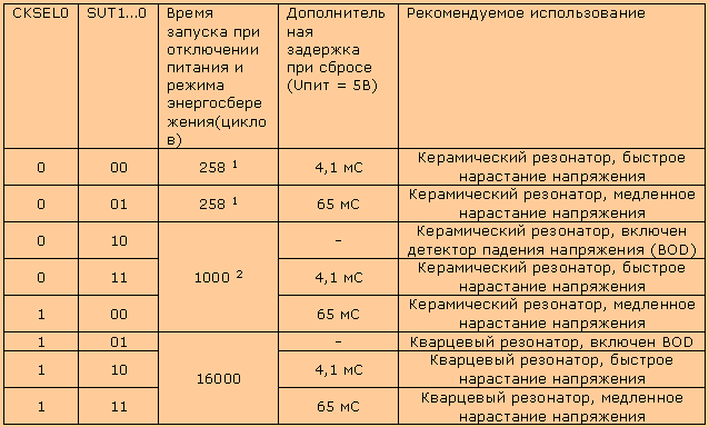

    Фуз CKSEL0 совместно с SUT0:1 (SUT - Start Up Times) используется для определения количества "пропусков тактов" до начала выполнения инструкций.
    Table 5
    1Эту опцию стоит использовать когда частота не близка к максимальной, требования к стабильности при запуске невысоки.
    2Эта опция предназначена для использования с керамическим резонатором, когда стабильность частоты при запуске велика. Также может использоваться в случае 1.
