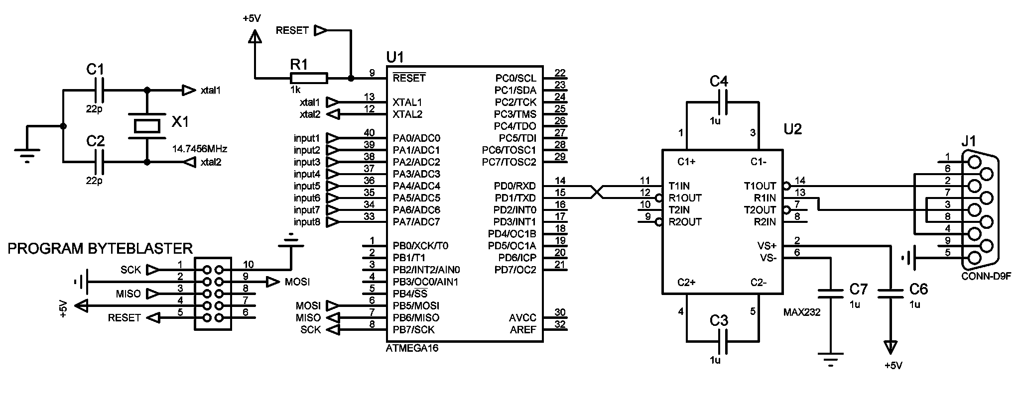

Схема:

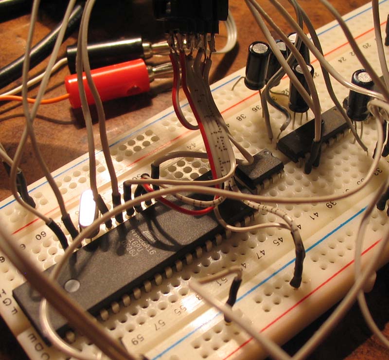

Сам собрал на макетке, а для НИИ (в котором сейчас все в отпуске) спаял плату, аккуратно соеденив всё проводами, потому что модернизировалась бесконечно. На рис. 1 фотка того, что я собрал дома для проверки работы программ.

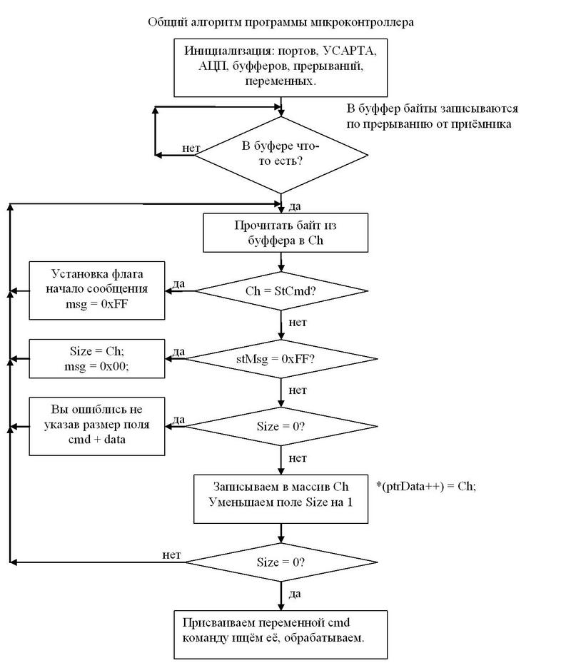

Напишем алгоритм, а потом и код программы. Алгоритм смотрите на рисунке, а код скачивайте после статьи.
Полное представление алгоритм о программе не даёт, потому что не возможно рисовать для каждой мелочи квадратик. Принцип работы программы следующий: организована два буффера для приёмника и передатчика УСАРТ"а. Когда данные принимаются от компьютера срабатывает прерывание и принятый байт записывается в буффер приёмника, потом происходит извлечение и обработка. По такому же принципу устроен и передатчик.
Самое противное это переполнение буффера. Переполнение буффера возможно, если загрузка в массив осуществляется быстрее чем извлечение. Поэтому запуск АЦП происходит по переполнению таймера 0. Вообще почему именно буфферы? Как мне кажется это ускорит работу МК, не будет пустых простаиваний в ожидании передачи, приёма команды.

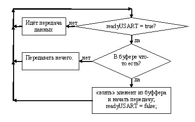

Алгоритм отправки сообщения представлен на следующем рисунке:
Флаг готовности устанавливается только, тогда когда нечего передавать. В программе происходит периодически проверка на готовность флага "readyUSART" и пустоту буффера. Если флаг "readyUSART" установлен в "0", то идёт передача данных в комп, иначе ничего не идёт. В подпрограмме прерывания, идёт тоже проверка на пустоту буффера, если он пуст то передавать нечего, и устанавливается флаг "readyUSART" в "1". В основном коде программы идёт проверка на этот флаг и на пустоту буффера, если они не "0" то начинается передача в компьютер.

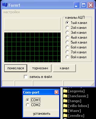

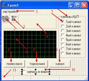

Формат сообщения передачи от компьютера в микроконтроллер у нас такой же как и для МК. Алгоритм будет похожим на тот, который мы уже написали для МК, отличие будет состоять в том, что мы воспользуемся стандартным прерывание по приёму, а передача будет осуществляться непосредственно по нажатию кнопок. Начнём с того, что разместим компоненты на форме.
У меня получилось так:
Что есть что?
1. это компонент Ком - порта (SlyDiman) вот с его помощью мы отправляем и получаем битики.
2. этот компонент для организации выпадающего меню
3. это не компонент, это выпадающее меню, которое получается при помощи компонента "2"

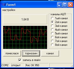

4. это панель, на него и будем выводить результат измерения АЦП
5. что-то вроде панели на котором хранятся каналы АЦП
6. это графический компонент при помощи которого будем визуализировать сигнал, просто для красоты
7. радиобуттоны для выбора канала
8. кнопка начать АЦ-преобразование
9. кнопка закончить АЦ-преобразование
10. галочка для записи в файл
11. статус бар, в котором будет храниться информация, о com-порте, о "нормально" и "плохо" переданных данных.

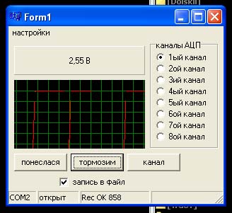

Я думаю каждая кнопка сама за себя говорит. В борланде можно посмотреть как всё это работает. Обратите внимание на компонент SlyDiman и его метод "OnDataReceived". Это прерывания на приём байтов от МК. Возможно также использовать и другой компонент, как мне кажется это один из доступных.
Программировал Мегу16 ByteBlaster"ом, лучше конечно иметь джатаг, а то мучений туча.
Прилагаю небольшой кусочек видео работы этого вольтметра. Как проверял? К сожалению дома генератора не имею, зато имею мегу8 запрограммил её так, что она генерит с одной ноги порта прямоугольные импульсы. И завёл только на первый канал АЦП. Остальные ноги висят в воздухе и по переменно я их сажал на землю.
