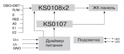

Блок схема индикатора:
Блог-схема
Как видно из блок схемы ЖК панелью управляет два контроллера аналогичных KS0108. Каждый из них отвечает за свою область экрана размером 64х64 пиксела. Выбор 1-го или 2-го контроллера осуществляется подачей логической единицы на выводы Е1 иЕ2 соответственно. Писать можно в оба кристалла сразу(Е1=1, Е2=1), но чтение можно производить только из одного из них.

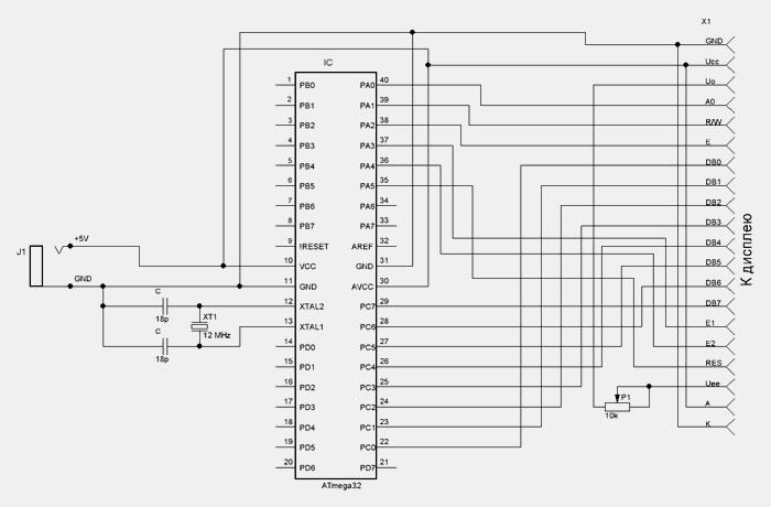

Принципиальная схема:

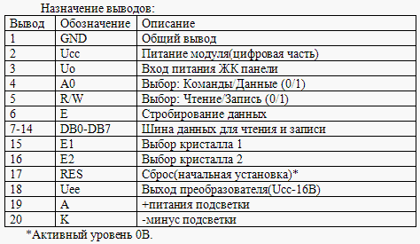

Таблицо
Для выбора контрастности используется схема:
Переменный резистор

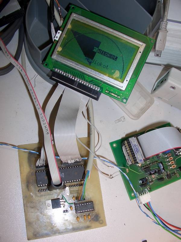

Для подключения я использовал компьютерный шлейф и напаянный на ЖК разьем, что повысило удобство работы.
Фотко 1

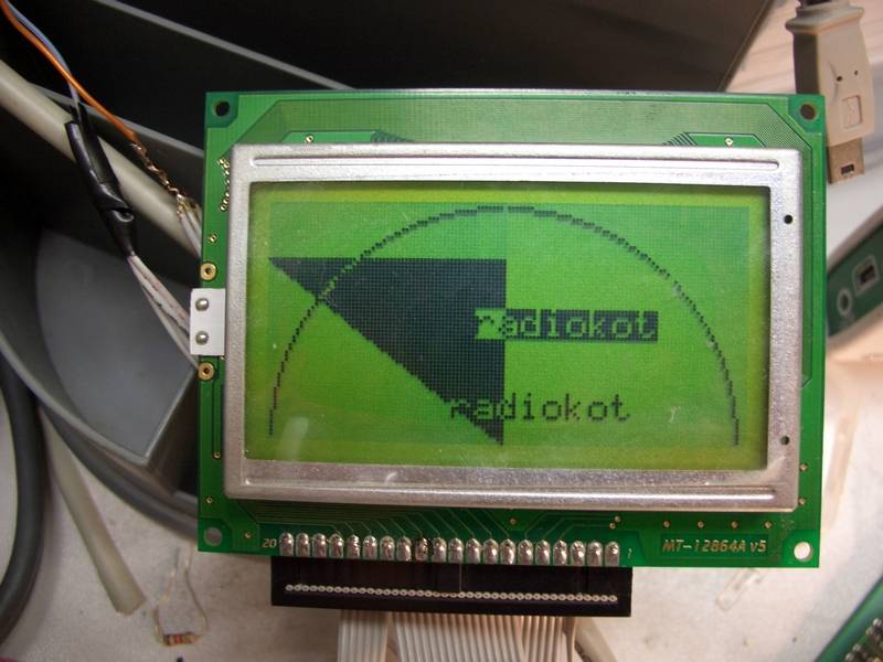

Вот что получилось на экране:
Фотко 2
