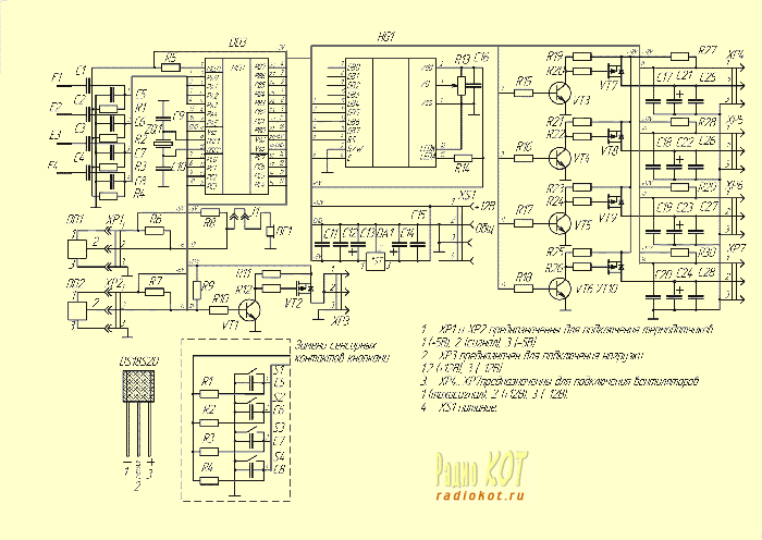

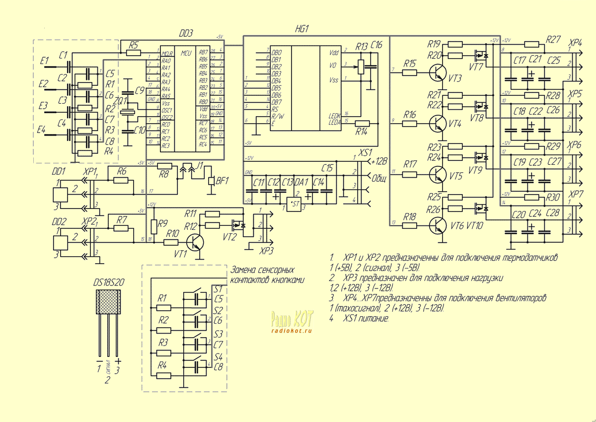

Принципиальная схема контроллера вентиляторов приведена на рисунке 1. Я постарался сделать схему максимально простой и думаю, что это мне в какой-то мере удалось сделать.
Пояснение по схеме.
Ниже я привожу некоторые пояснении по некоторым узлам контроллера.

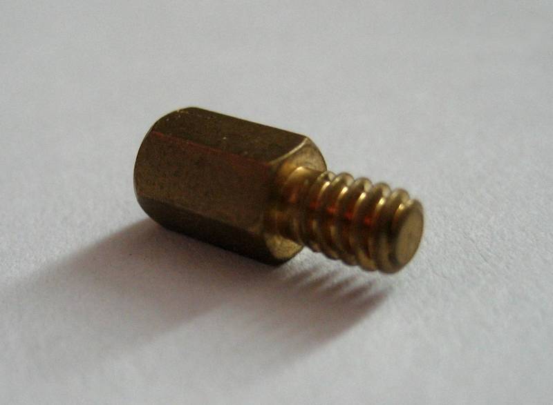

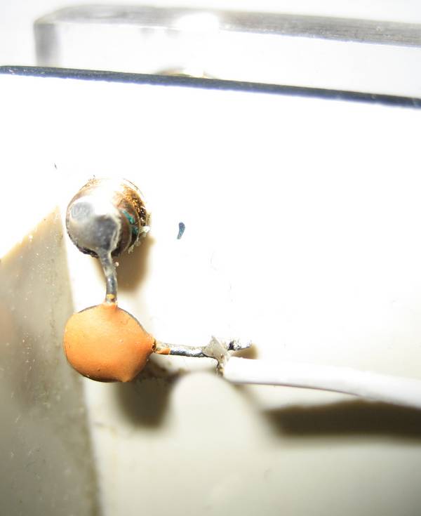

Сенсорные контакты представляют из себя винты к которым припаяны конденсаторы С1, С2, С3, С4. Они предназначены для защиты микроконтроллера от пробоя статическим электричеством. В случаи если вместо сенсорных контактов будут использоваться кнопки эти конденсаторы, следует исключить. Также следует поменять номиналы резисторов R1:R4 и конденсаторов C4:C8 на указанные в скобках в перечне элементов.
Перемычка J1 предназначена для выключения зуммера BF1, так же его можно выключить в меню контроллера вентиляторов.

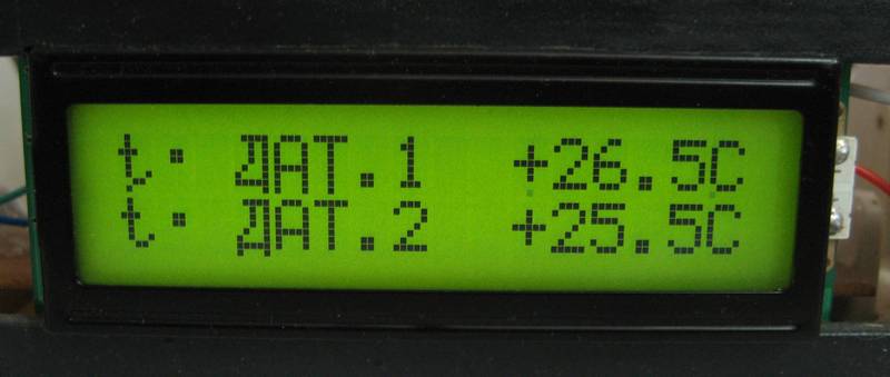

Информация о работе каналов регулирования и температуре выводится на двухстрочный ЖК-индикатор HL1, она обновляется приблизительно каждые две секунды. Информация в индикатор передается по четырехбитной шине.
Опрос термодатчиков происходит каждые четырнадцать секунд.
Микроконтроллер DD1 формирует 4 ШИМ сигнала для управления составными транзисторами VT 1-VT2, VT 3-VT4, VT 5-VT6, VT 7-VT8, VT 9-VT10.
Конденсаторы С16..С19 выполняют функцию фильтра для подавления импульсных помех идущих от тахосигнала вентилятора. Замеры скорости вращения крыльчаток вентилятора происходят каждые две секунды.
R12 регулирует контрастность ЖК-индикатора HL1, R13 регулирует его яркость.
Транзисторы VT1, VT3: VT6 выполняют функцию согласования уровней между микроконтроллером и MOSFET ключами.
Стабилизатор 7805 подключен к шине +12В потому что пре подключении при включении в шину +5В он выдает напряжение около +4,4В, что является недостаточным для питания ЖК индикатора и микроконтроллера.

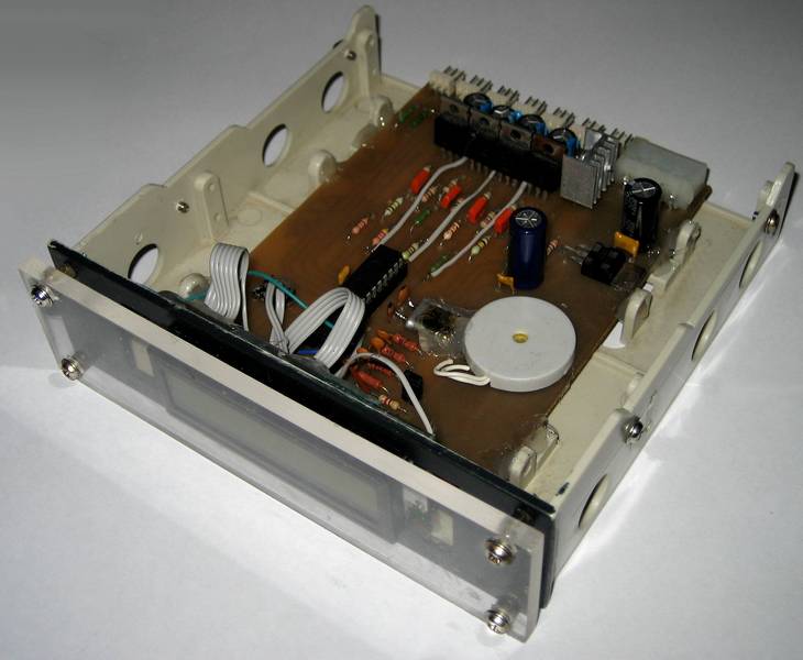

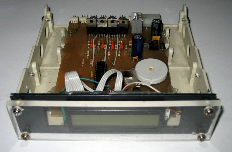

Конструкция

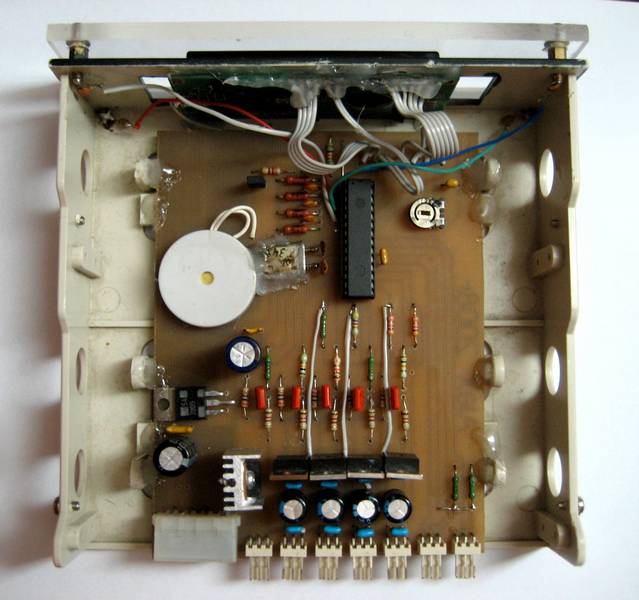

Корпус для реобаса я взял от переходника 5,25" - 3.25", в нем пришлось немного расширить отверстие под индикатор. Также были просверлены по его краям отверстия для сенсорных контактов. Его можно заменить любым другим подходящих размеров, например, корпус из под старого сидюка.
Переднею панель корпуса я покрасил в черный цвет так как планирую в дальнейшем также перекрасить корпус, а экран закрыл вырезанным по размеру куском прозрачного оргстекла для защиты экрана от царапин.
Габаритные размеры платы 128x98 мм. На ниже приведенных рисунках показано расположение деталей, зеленым цветом показаны перемычки. В качестве платы понадобиться односторонний фольгированный стеклотекстолит толщиной 1,5...2 мм.
В роли сенсорных контактов мной были использованы латунные стойки (они легко паяются) которые используются для крепления материнских плат внутри корпуса. Перед тем как их вернуть в корпус реобаса их концы рекомендую слегка облудить, только это делать надо осторожно, чтобы не залить припоем резьбу. Так же стойки исполняют роль держателей оргстекла.

Поскольку полевые транзисторы баяться статического электричества рекомендую перед пайкой их выводы закоротить друг на друга тонкой проволокой, которую необходимо будет снять после пайки во избежание короткого замыкания и как следствия выхода из строя устройства.
На транзистор VT2 необходимо поставить радиатор, поскольку он работает не в импульсном режиме и во время работы сильно греться.
После пайки деталей не забудьте проверить плату на наличие паразитных перемычек, иначе опять-таки конец реобаса может быть печален.
Термодатчики припаиваются согласно цоколевки приведенной на схеме, к трех проводному кабелю его длина не должна превышать 2 м. На выводы термодатчиков необходимо надеть термоусадки во избежание замыкания или поломки их выводов. Датчики можно крепить в компьютере с помощью термо проводящего клея (однако в этом случаи будет крайне затруднена его дальнейшая замена), двусторонний скотч, просто прислонить, термоклей и т.д.
ЖК-индикатор предварительно соединяется с платой посредством проводов или шлейфа, а затем крепиться к корпусу реобаса термоклеем. Перед пайкой дисплея узнайте его нумерацию выводов (у разных типов она разная) у моего она с права на лево, если смотреть с тыльной стороны.
После пайки тщательно промойте плату от остатков флюса. Для отмывки лучше всего подходит бензин, но не тот, которым заправляют машины, а типа <Калоша>. После этого желательно закрепить кварцевый резонатор термоклеем. Саму же плату в корпусе я крепил всё тем же термоклеем.
Последним нашим шагом в дели пайки будет припаивание конденсаторов С1, С2, С3, С4 к торцам стоек. Для этого один вывод припаиваем к стойке, а другой к проводу идущему от соответствующего вывода микроконтроллера. Помните паять надо быстро во избежание перегрева стойки и как следствие её ненадежного крепления.

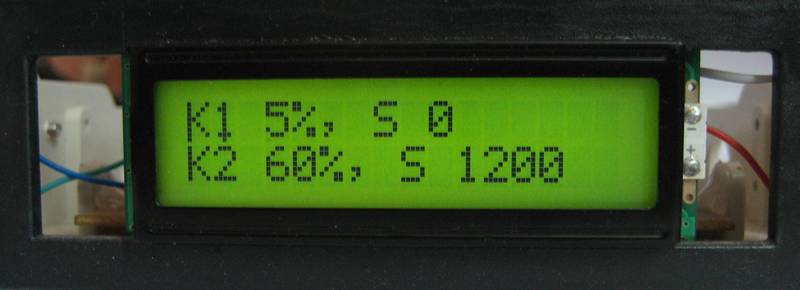

Значения величин вращения вентиляторов и температуры выводиться циклически по два значения за проход.

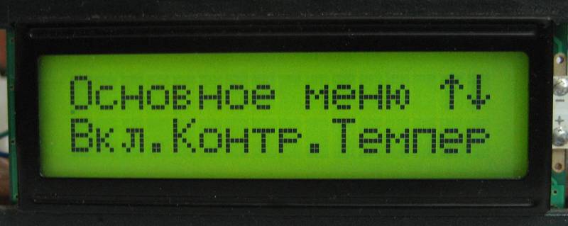

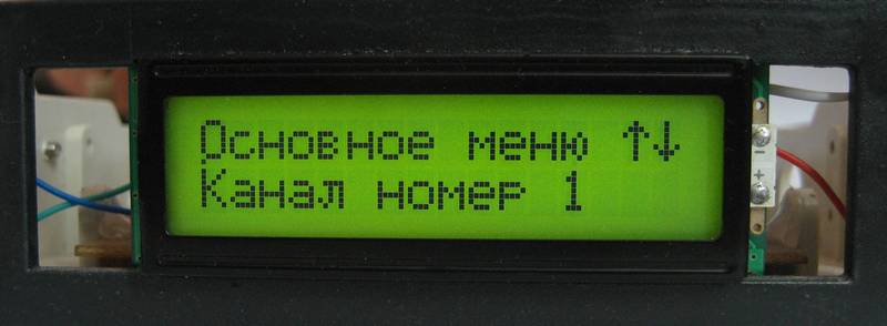

Основное меню - в нем предлагаются различные настройки реобаса, оно подразделяется на следующие пункты:
1) Канал номер 1 - настройка скорости вращения крыльчатки первого вентилятора;
2) Канал номер 2 - настройка скорости вращения крыльчатки второго вентилятора;
3) Канал номер 3 - настройка скорости вращения крыльчатки третьего вентилятора;
4) Канал номер 4 - настройка скорости вращения крыльчатки четвертого вентилятора;
5) Канал номер 5 - включение - выключение силового канала;
6) Предуст.Режимы - нечто иное как подменю выбора предустановленных режимы работы девайса;
7) Вкл.Контр.Темпер - подменю работы с термодатчиками, оно подразделяется на два подменю;
a) Разреш.Контроля - разрешение - запрещение контроля температуры;
b) Уст.Крнт.Темпер - установка критической температуры при превышении которого должен сработать зуммер и вентиляторы начнут работать на максимальных оборотах. При установки критической температуры сто градусов происходит отключение зуммера.

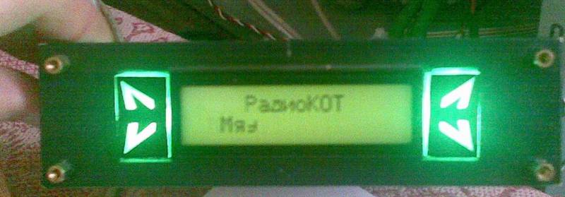

Загрузка реобаса

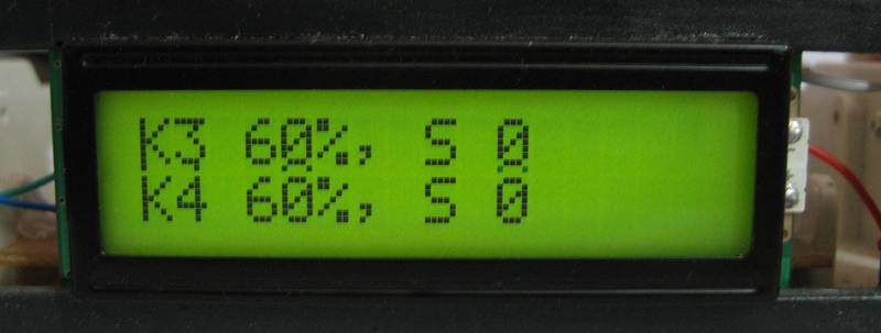

Внешний вид при работе для вентиляторов:
Внешний вид при работе для термодатчиков:

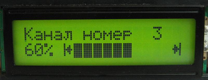

Основное меню:
Дополнительное меню для третьего канала управлени вентилятором:
Внешний вид получившегося контроллера:
