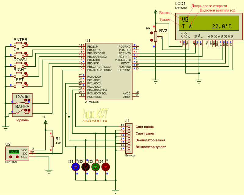

Привет, хвостатые! Я наконец добрался до обещанного вот тут продолжения на тему автомата управления освещением санузла.
Предупреждаю сразу, что работающий у меня уже в течение года экземпляр немного отличается от приведенного. Здесь программа немного переработана и несколько оптимизирована.
Тестировалось только на PROTEUS-е !!! Частота МК = 1 МГц
При разработке данного устройства я ставил перед собой следующие задачи: - отслеживать геркон туалета, как и раньше;
- так же отслеживать геркон ванны;
- включать вентилятор в туалете, если свет горит и время паузы перед включением истекло;
- выключать вентилятор в туалете, если время его работы истекло;
- измерять температуру воздуха в ванной и если она выше порога включения и выключать, если температура ниже порога выключения;
- настраивать всевозможные времена-задержки с помощью кнопочек и LCD.
Почему, спросите вы, вентилятор в ванне работает от такого странного датчика? А потому что не было у меня датчика влажности, да и стоимость его (870р в одном известном магазине - хватит нам уже бесплатную рекламу делать. Кот.) пугает изрядно. В месте с тем было замечено, если изрядно мыться, то обязательно температура в помещении поднимется - вот тут то мы и включим вентилятор. Если у кого будут какие - ни будь мысли на этот счет, то обязательно поделитесь!
Дисплей я использовал DV-16230 и подключил его немножко не так как сказано в CodeVisionARV с целью разобраться как все же им управлять на уровне ножек-сигналов. Для этого пришлось внимательно прочитать datasheet и написать несколько функций, которые располагаются в файле led.c.

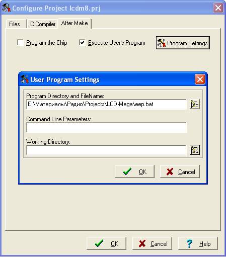

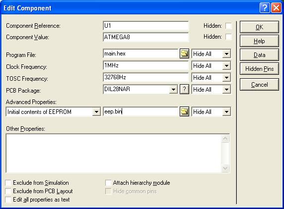

Но у меня не получилось сделать так, что бы PROTEUS воспринимал бинарный файл EEPROM, который я делал следующим образом:
- CVAVR формирует после компиляции файл main.eep, имеющий формат HEX
- выбираем Project->Configure->After Make ставим галку "Execute User"s Program" и жмем кнопку "Program Settings", после чего указываем файл eep.bat.
- данный файл после компиляции вызывает утилиту SwapBinHex.exe, которая формирует из формата HEX формат BIN;
- в PROTEUS в свойствах МК выставляем источник, откуда грузить EEPROM при симуляции
К сожалению, ничего загружено не было. Поэтому для симуляции указанная выше строка была закомментирована.

Вот модель в работе:
Расписывать все не буду, в коде достаточно комментариев. Плату не разводил, кто сделает и сюда выложит - тот молодец! Схема заточена под корпус DIP.
