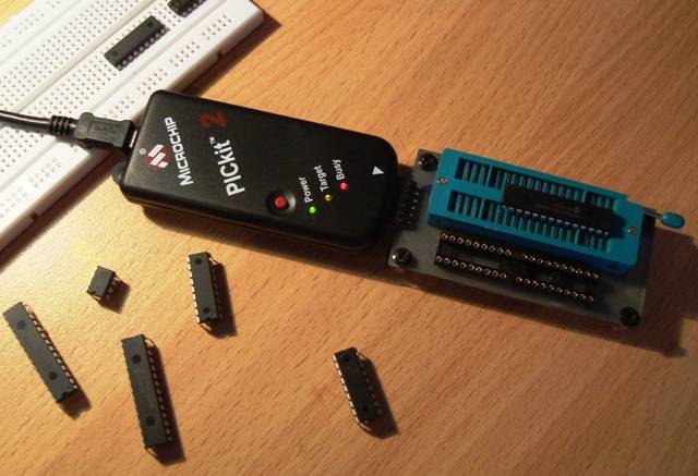

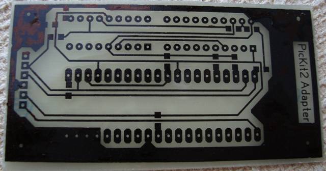

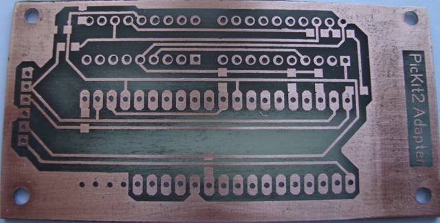

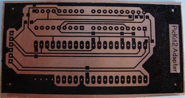

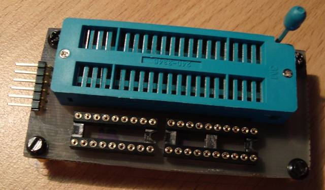

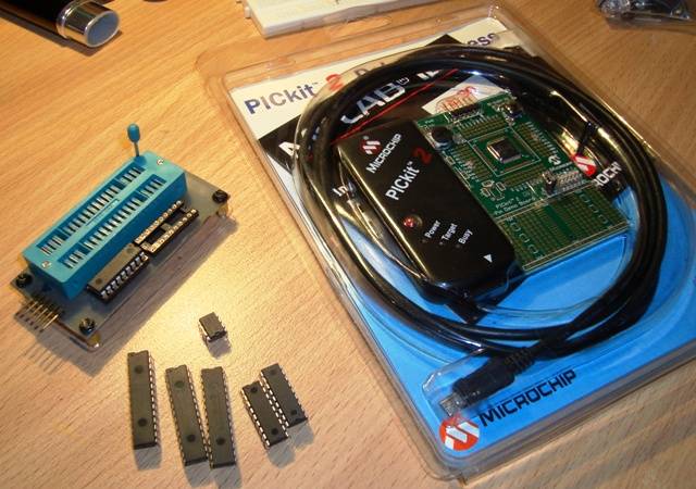

Получил пару недель назад "PICKit2 Debug Express", по акции и начал его осваивать. Хорошая штука, да только какая-то неудовлетворенность при работе с сим прибором осталась. Ответ простой. Первая же попытка зашить чип обернулась городьбой из панелек и проводков убогого адаптера. Решил побороть эту проблему раз и на всегда. В тырнете нашел несколько красивых буржуйских, но за деньги. Но главное появилась идея, и наметились пути решения. Посмотрел уже готовые схемы программаторов, нарисовал схему и плату (плата1, схема в SL5). В описаниях микроконтроллеров авторы вскольз говорят, что такое решение не очень хорошее. У больших микросхем на некоторых выводах будут присутствовать не нужные импульсы, напряжение питания и земля. PICи в ДИП корпусах разбиты на три группы. Нарисовал плату3 а затем плату4. Последнюю изготовил за один вечер.
После утюга:
протравил

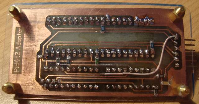

теперь паять
проверил
готово!
комплект
снизу ошибочку исправил в SL5
помошничек
Зашил несколько чипов. 12F629, 16F84A, 16F628A, 16F876A и 18F2550 проблем не возникло.
