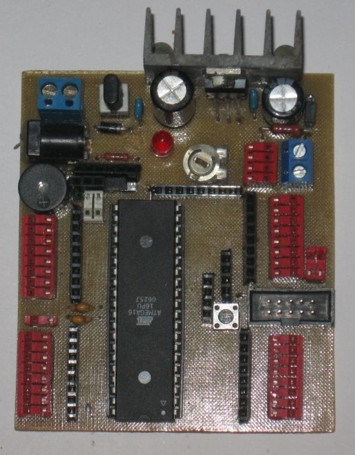

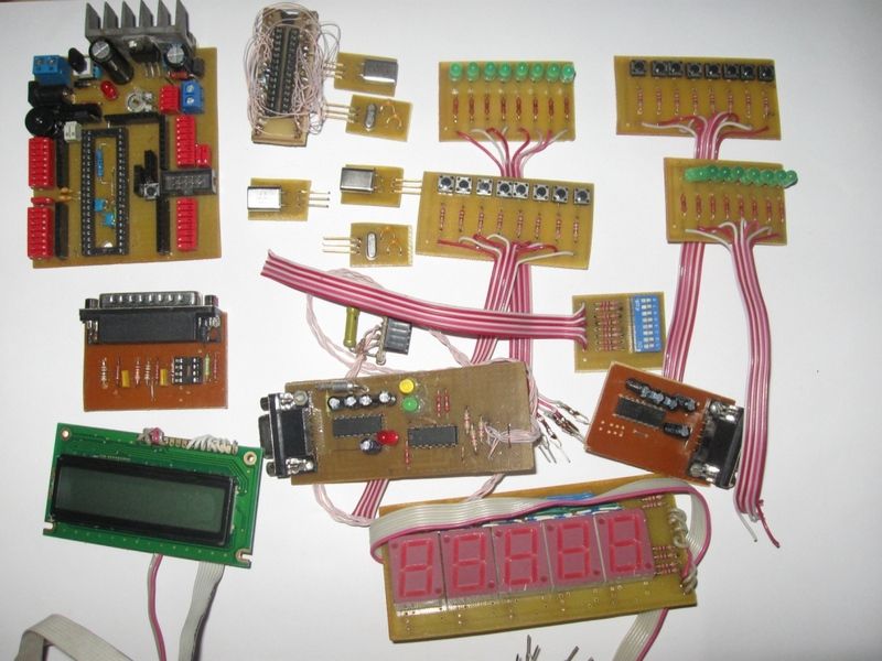

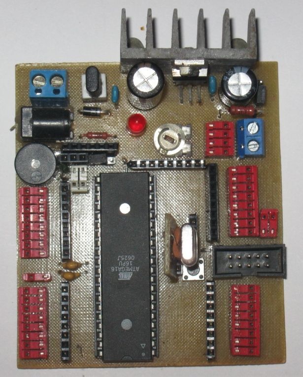

Работая над какой-либо идеей, хочется иметь все необходимое под рукой. Примерно так же произошло, когда мне в руки попал цикл статей С.М. Рюмика в журнале Рад_оаматор. Хотелось иметь стартовый набор достаточно функциональный, но и не дорогой. Проведя некоторое время в поисках, выяснилось, что все имеющиеся комплекты выполнены в виде одной платы. Это затрудняет дополнение необходимых модулей. Поэтому в моем варианте МК остался на одной плате вместе с стабилизатором напряжения 7805, а вся периферия выполнена на отдельных платах. Благодаря этому можно легко добавлять и убирать целые узлы. Получилась такая себе сборная солянка. Комплект ориентирован для указанного курса по изучению МК. Базовый вариант рассчитан на работы с МК ATmega16, ATmega8 и другие подключается через переходники.
В комплект входит:
1) материнская плата с МК, стабилизатором напряжения и доступом ко всем портам МК;

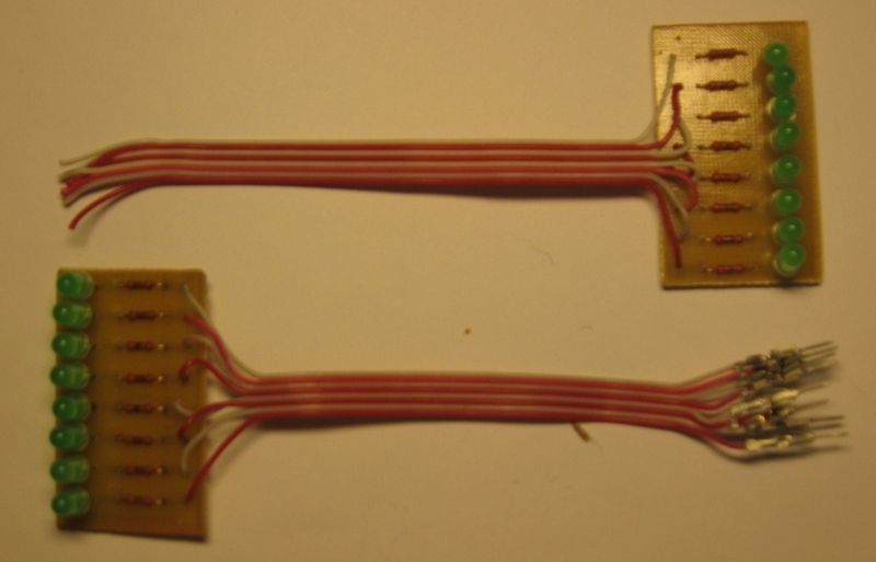

2) 2х8 светодиодов для контроля состояния линий портов;

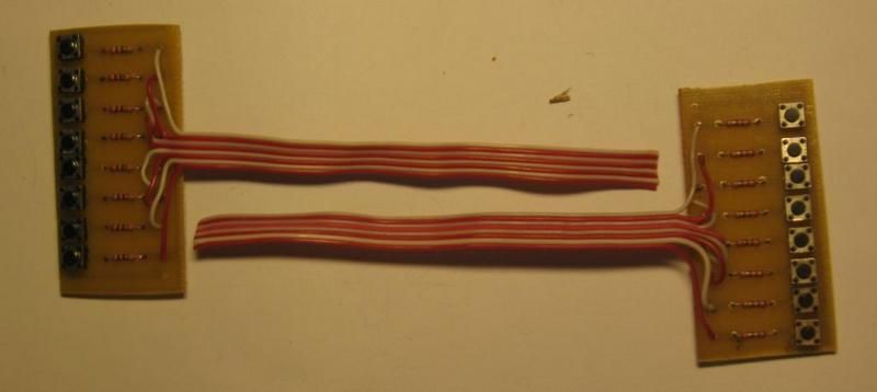

3) 2х8 кнопок для задания уровней на портах МК;

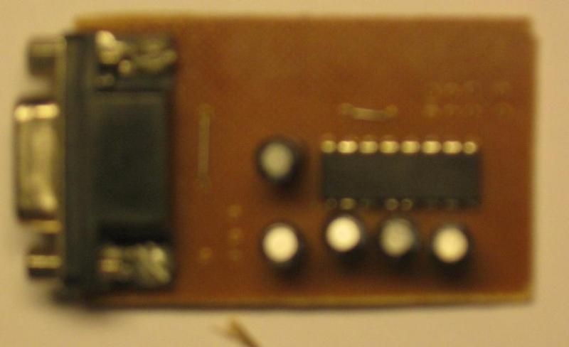

5) преобразователь TTL - RS-232 для связи МК с компьютером через СОМ порт;

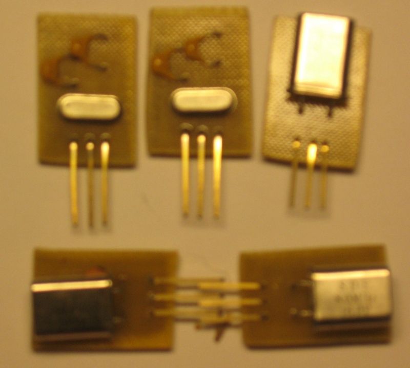

6) кварцевые резонаторы на 16, 8, 4, 7.3728, 11.0592 МГц;

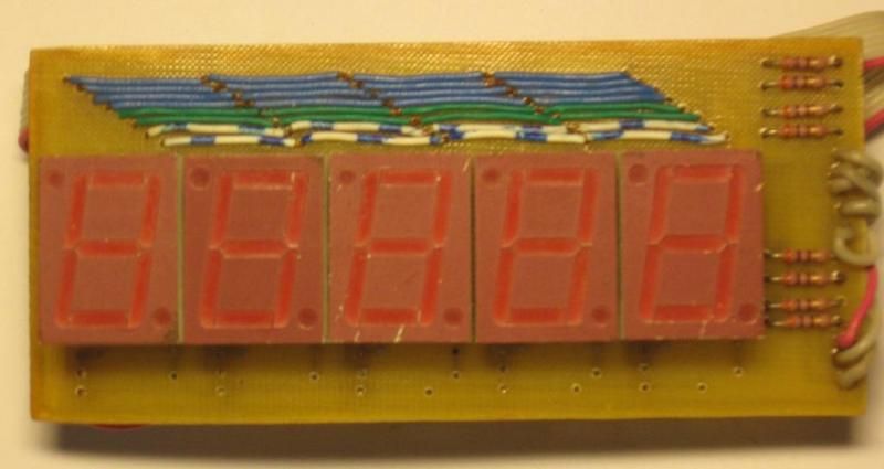

8) модуль с 5-ю LED индикаторами. Первое, что попалось под руку - MAN8910;

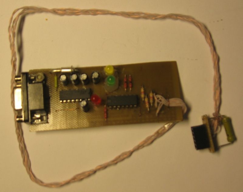

9) программатор PonyProg;

Комплект SUNAVR целиком:

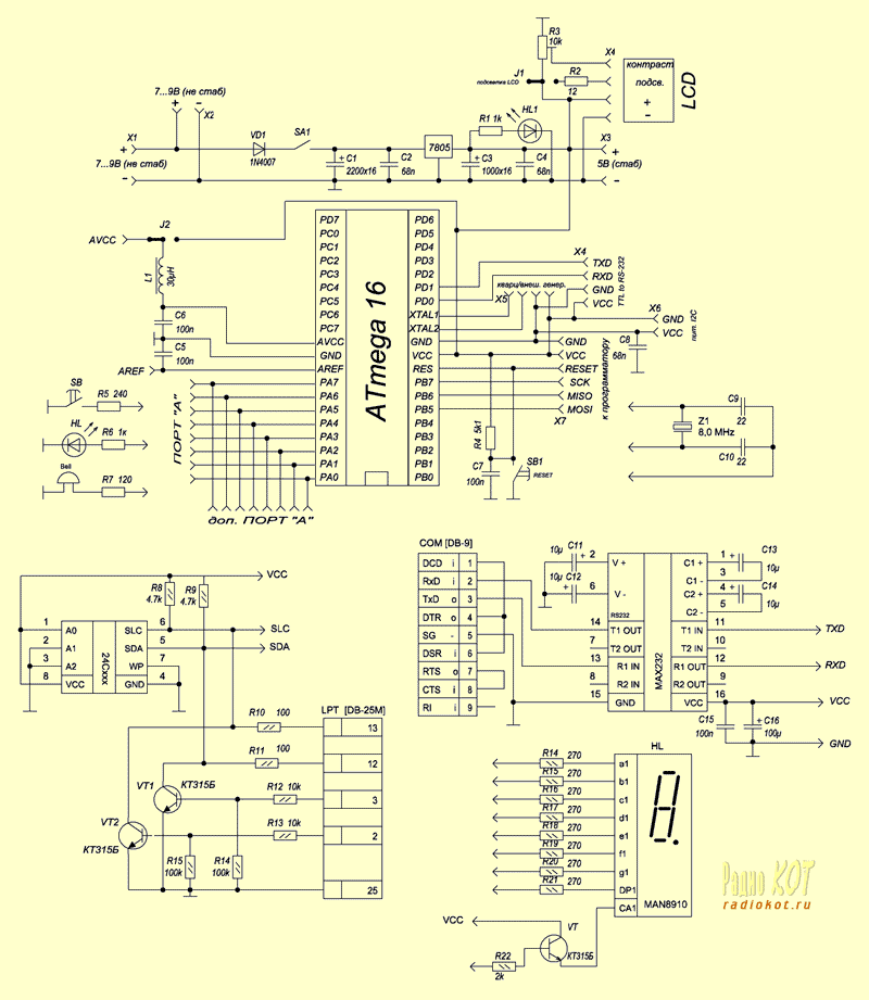

Схема электрическая принципиальная стартового комплекта SUNAVR
Материнская плата SUNAVR ATmega 16
Материнская плата SUNAVR с подключенным кварцевым резонатором.
Платы с светодиодами и резисторами 1к.
Платы с кнопками и резисторами 240 Ом
Программатор PonyProg (красный - питание, желтый - программирование, зеленый - готовность).

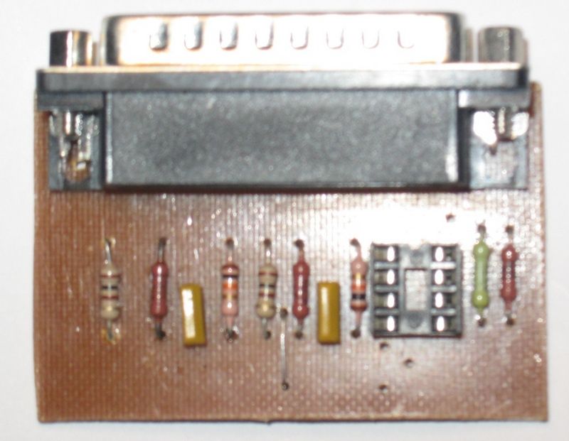

Адаптер I2C для порта LPT
Кварцевые резонаторы на 16, 8, 4, 7.3728, 11.0592 МГц + емкости 22пФ
Преобразователь TTL - RS232 и наоборот (MAX232)
5 семисегментных индикаторов с ограничительными резисторами. (Из-за ошибки ключевые КТ315 пришлось паять с другой стороны платы - исправлено)
