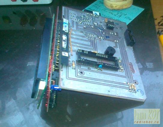

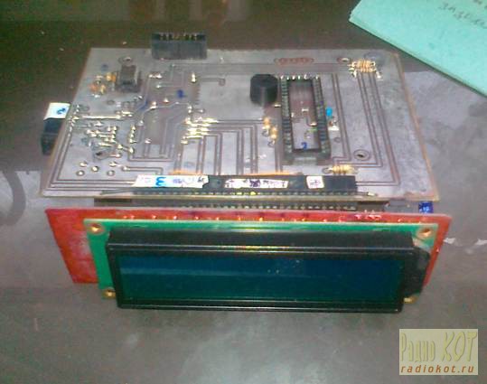

    У меня очень маленький рабочий стол. А на нем надо разместить много всего: блок питания, паяльную станцию , причем хочется паяльную станцию на два паяльника, фен, ИК пушку. Все это можно сделать, но места на столе нет, и вот пришла мысль сделать все это в одном (флаконе) футляре. После размышлений  было отметена мысль делать супер девайс который объединял бы  все эти функции а пришел к решению делать блочно-модульную конструкцию где будут блоки- отдельные платы устройств которые бы вставлялись в одну "материнскую . Т.е. в общем корпусе д.б дисплей и органы управления на этой же общей плате д.б. слоты куда вставляются платы с отдельными устройствами (паяльная станция, блок питания и т.д) источник питания или внутри или выносной. Такой вот «КОМБАЙН». Т.К. первыми кандидатами на "блоки" выбрана "Паяльная станция c энкодером" SHURIKO, то в качестве органа  управления выбран энкодер, а дисплей взял двухстрочный 16-символьный (есть у меня большой и синий). Следующие блоки можно вставлять   или  менять их по мере изготовления.

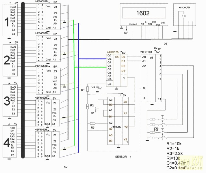

   Порывшись в  интернете нашел подсказку. Там предлагается применить микросхемы дискретной логики- мультиплексор 74НС257 эти микрухи передают диоичный сигнал только ы одну сторону, но т.к нам надо передавать сигнал в обе стороны (сигнал от схемы на дисплей и сигналы от энкодера на схему) применим аналоговый мультиплексор 4052. Для управления мультиплексорами использую шифратор 74нс148 и собираем схему триггера с подавлением дребезга контактов. Схема стандартная, подсмотрел в каком-то учебнике. Плату развел под микрухи в SOIC корпусах, но в нашем селе все нужніе микрухи в SOIC не нашел, поэтому пришлось комбинировать. В результате есть две платы в SOIC и в SOIC+DIP. В «железе» собирал только вторую. Были опасения что микросхемы 40-й серии, расчитанные на более высокое напряжение питания, могут создавать проблемы, но заработало все сразу и без проблем.
