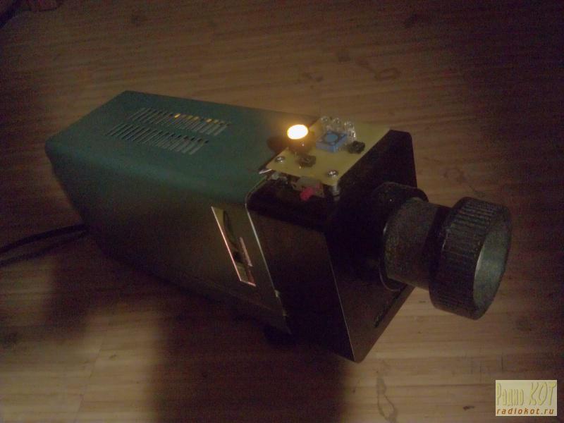

Тут одно НО. Т.к. Программатор(мой)записывает 5-вольтовыми сигналами, я побоялся программировать с параллельно подключённым дисплеем. И просто поставил DIP панельку. Вытащил, Зашил, Вставил. Я очень ленив на сверление отверстий, и просто загнул ноги панельки, и получилось нечто, среднее между Dip и SO корпусом.
В процессе сборки прототипа было выявлено огромное море багов и косяков, которые были пофикшены.
По плате вроде всё.

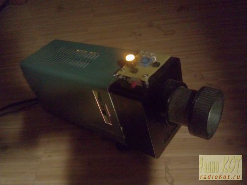

Очень важно ровно и красиво приклеить матрицу к корпусу. Он очень хорошо подходит по размеру, но надо сделать "полосочки" сверху и снизу. Я сделал их из алюминиевой банки.
ВНИМАНИЕ: Контроллер дисплея так же не работает под ярким светом, и даже может сломаться из-за этого.
Собираем Корпус, вкручиваем кнопку питания, и вроде всё.

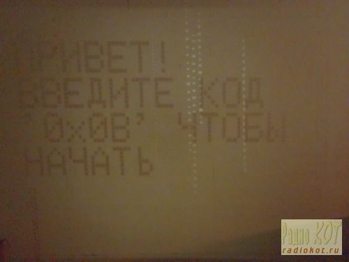

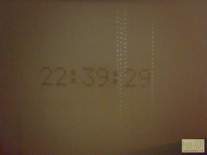

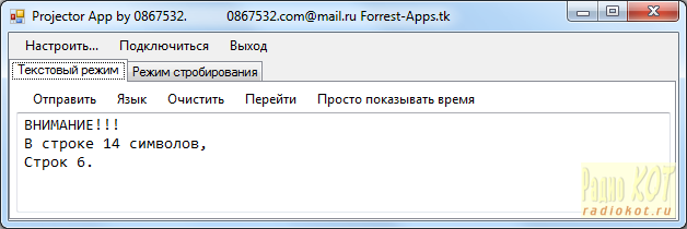

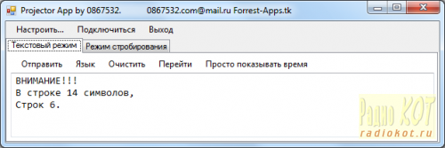

Так выглядит программа управления проектором:
С начала бежим в "Настроить..." Там выставляем "COMXX"(Где X-Номер порта.) и скорость 4096 бод.

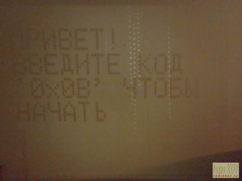

Дальше жмём "Подключиться". По идее проектор должен вывести"CONNECTED".

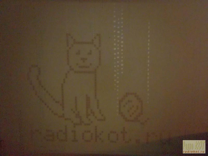

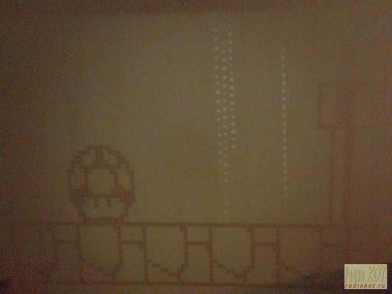

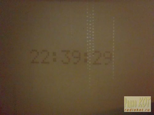

Ну а дальше всё понятно: можно выводить текст, есть режим часов, можно вывести картинку.

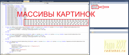

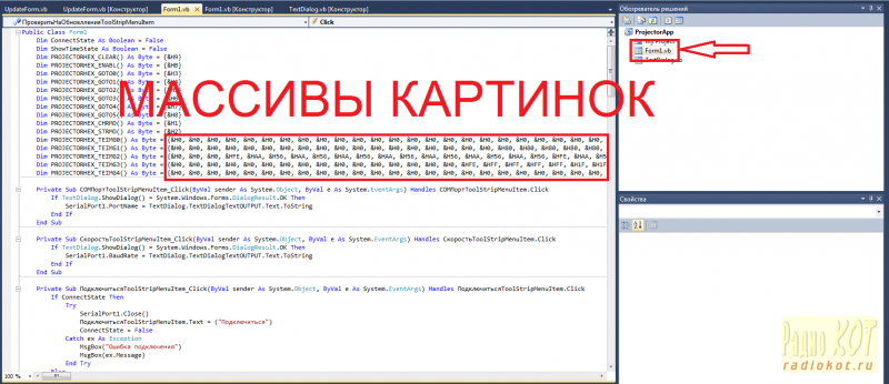

Берём енкодер картинок под Nokia3310LCD, отрываем блокнот и вставляем туда полученный массив. Дальше заменяем все "0x" на "&H" для VB.NET и вставляемЗаменяем любой из массивов картинок в Form1:
 Хотел сделать встроенный енкдер, но огромная куча учёбы упала внезапно и надолго, так что пришлось оставить так. Ваши доработки преветствуются. Я на самом деле так и не понял почему я это всё написал в VB.NET, привычка, наверное.

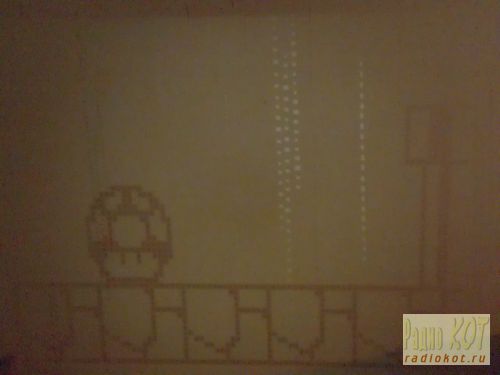

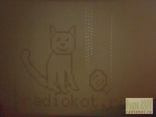

Вот, Вроде всё. Надеюсь было хотя бы интересно. И напоследок немного Фоток.(Фоткал на телефон, так что получилось очень плохо, всё шумит и ничего не видно.)
