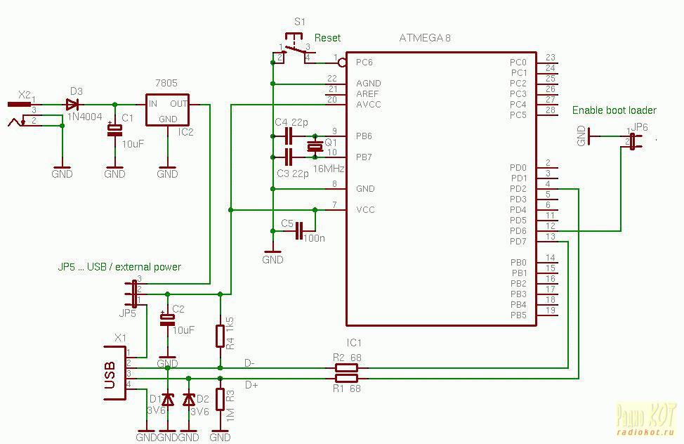

Имя сему USBaspLoader. При замыкании определённого контакта на землю микроконтроллер по шине USB определяется компьютером как программатор USBasp и позволяет залить в кристалл прошивку напрямую, но как будто бы через настоящий программатор. Но, за всё нужно платить - мы жертвуем частью флэш памяти, которая используется для бутлоадера. Свободной остается всего лишь 6144 байт (если используется Atmega8, а вообще бутлоадер занимает 2 килобайта памяти). Так же те контакты микроконтроллера что используются для подключения к USB или для кнопки активации бутлоадера мы должны использовать с умом (чтобы не получилось что у нас постоянно стартует бутлоадер, и при этом ещё и сбивается работа протокола USB).

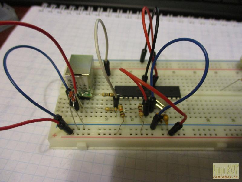

Схема подключения

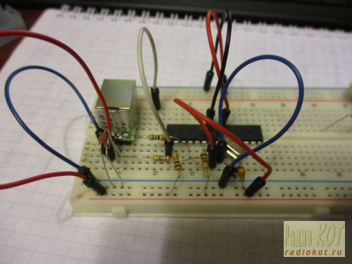

Прототип

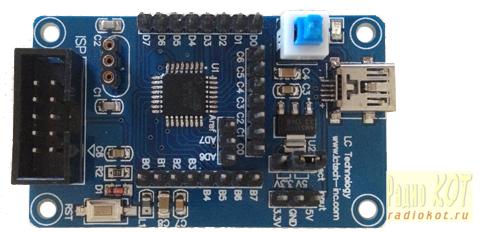

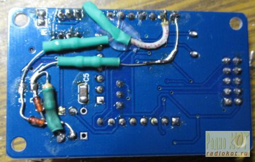

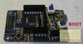

 Печетную плату я изготавливать не стал - с какого-то проекта осталось штук 5 китайских плат. Вот таких :

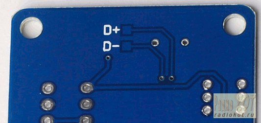

USB порт используется для питания платы, но для нас специально на обратной стороне платы выведены площадки с контактов D+ и D-

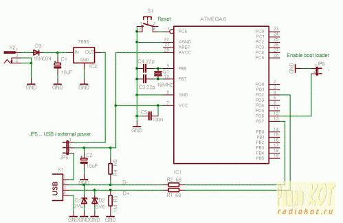

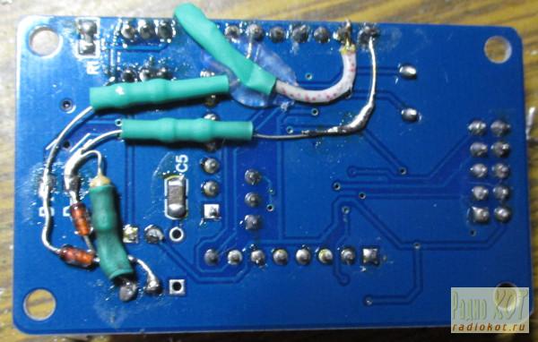

Ну а теперь мой, намного менее изящный вариант
Кнопка "boot" - для активации бутлоадера (обазательно кнопка с фиксацией или перемычка. При размыкании контактов управление передается основной программе)
Остальное запаяно с другой стороны просто навесным монтажем
Вот и вся переделка.

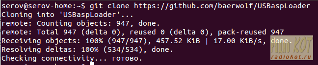

Для начала скачаем исходники:
# git clone https://github.com/baerwolf/USBaspLoader

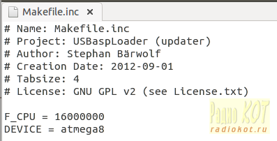

По умолчанию в makefile проекта прописано использование микроконтроллера Atmega8 под частоту кварца 16 мегагерц и использование программатора usbasp.
Для компиляции под другие микроконтроллеры и частоты нужно будет поменять пару строчек в Makefile.inc
Список поддерживаемых микроконтроллеров можно посмотреть в том же Makefile.inc
Итак. прописали нужный микроконтроллер, выставили частоту - шьём. (не забудьте подключить микроконтроллер к программатору, а программатор к компьютеру)

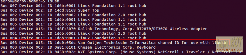

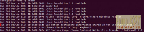

 Пора проверять! Подключаем к компьютеру с нажатой кнопкой (перемычкой) "boot", обязательно жмем reset, и видим подключенный программатор :
Если вы работаете под Windows, то вам понадобятся драйверы. Их будем брать со страницы оригинального программатора USBasp (Драйвер, инструкция по установке Windows8, Windows8.1).
Пользователям Линукс драйверы не нужны, но нужно получить прямой доступ к USB (чтоб постоянно через sudo не работать) (проверенно на Ubuntu 14.04.4 LTS (x64)):
