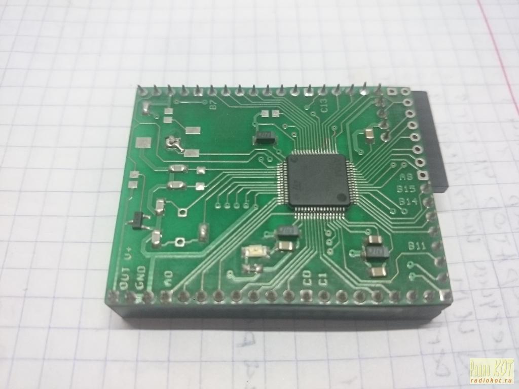

Здравствуйте! Продолжаем делать макетки для STMок. На этот раз предлагаю Вашему вниманию макетную плату для микроконтроллеров STM32 в корпусе TQFP 64.

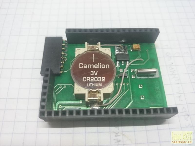

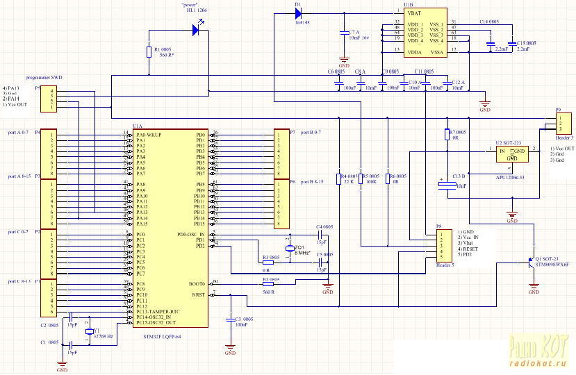

Макетка подходит для всего ряда STMок в корпусе TQFP 64. И в принципе немного облегчает сборку задуманного Вами устройства, т.к. прикошачить остаётся в некоторых случаях немного к макетке. Мне такие макетки помогли более подробно изучать STMки, и выручают когда нужно сворганить что-то полезненькое! В схеме предусмотрен супервизор питания STM809SWX6F генерирующий RESET сигнал для микроконтроллера и внешних подключенных устройств, например дисплея. Можно использовать цепочку R4/C3 вместо супервизора, и при необходимости более длинного сигнала сброса увеличиваем ёмкость C3. Требуется это в случаях когда подключаемые устройства требуют более затяжного сигнала сброса чем микроконтроллер. Стабилизатор напряжения использую именно APU1206k-33 из-за его малой просадки напряжения в 0,5 вольта и тока до 1А для использования от Li-ion аккумуляторов! В случае если уже такое напряжение присутствует, просто не впаимаем стабитизатор но впаиваем перемычку R7. Конденсаторы С14 и С15 устанавливаются не для всех STMок! Будьте внимательны, читайте соответствующие даташиты! Макетка рассчитывалась на разные микроконтроллеры серии STM32, и впаивается только то что требуется! Ну и в заключении этой статьи извиняюсь за некоторые "крокозябры" в схеме с элементами U2 и Q1(пока не умею создавать новые элементы). Особая благодарность парням, помогшим начать изучать данные микроконтроллеры. СПАСИБО! Ну и как обычно фото самоделки с использованием макетки:

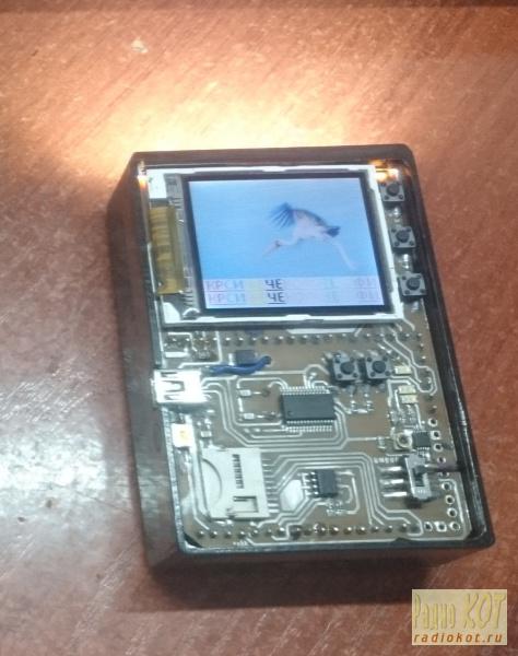

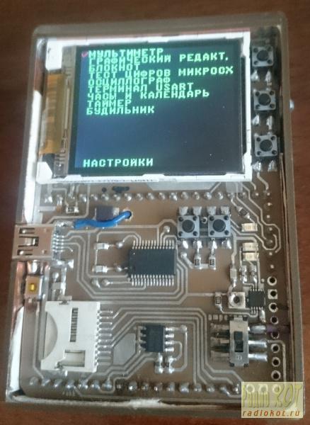

(на фото экспериментальная версия мини компьютера на STM32F405RGT)
