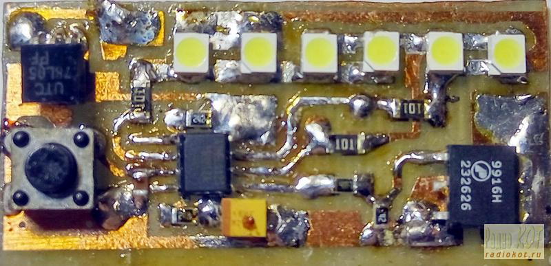

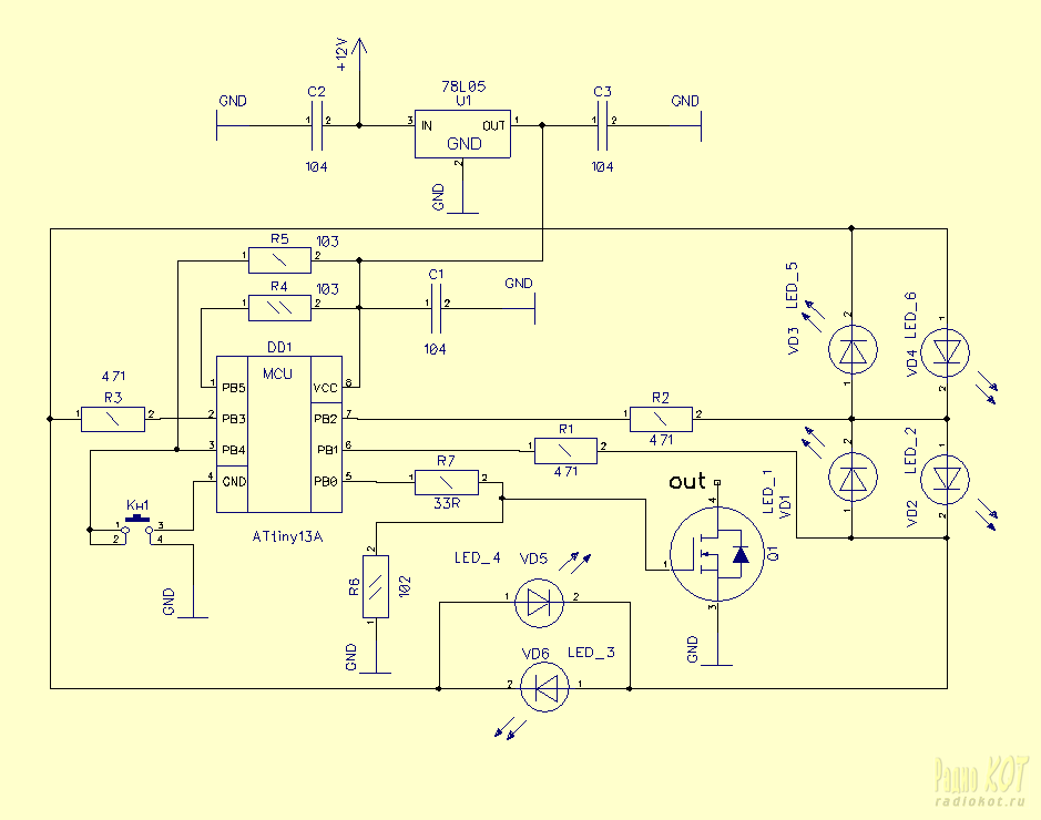

    Почему не NE555? Ответ прост: Нет переменного/подстроечного сопротивления, управление одной кнопкой, есть индикация уровня коэффициента заполнения, оперативный выбор частоты из пяти значений с запоминанием в EEPROM, запоминание коэффициента заполнения в EEPROM.
    Для изменения частоты нужно зажать кнопку и включить питание. Кнопку отпустить. При этом модуль подтвердит изменение частоты бегущим светодиодом.
   Частоты, которые можно выбрать:
  1. 35 Гц;
  2. 142Гц;
  3. 570Гц;
  4. 4,5 КГц;
  5. 36 КГц;
Схема:

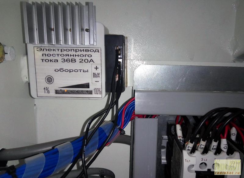

   Конкретный пример применения. На станке раскроя ДСП, выставляется глубина реза с помощью коллекторного двигателя постоянного тока на 24 в. Двигатели через редуктор поднимают под столом подачи рамы с пилами и основными 3-х фазными асинхронными двигателями. Масса большая. На родной схеме станка выставить с первого раза невозможно, так как двигатель очень быстро поднимает / опускает пилы. Поймать миллиметры очень сложно. Это все очень осложняет работу со станком. Нужно замедлить вращение двигателя с помощью ШИМ. Но на станок далеко ездить, и нужно было угадать с частотой наверняка. Так как частота регулируется, то выбор частоты происходил на месте. Оптимальная частота, на которой был максимальный момент, и минимальная скорость, оказалась 4,5 КГц. На очень низких частотах (35Гц и 142Гц) редуктор бил и хрустел металлическим звуком. Значение ШИМ на втором светодиоде.

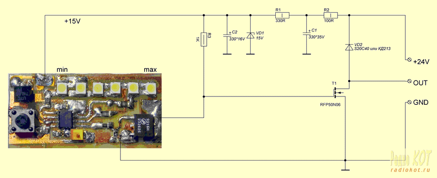

   Так как напряжение на станке 24 вольта с выхода моста без сглаживающего конденсатора, то дорабатывается схема питания генератора ШИМ, и ставится выходной ключ на 60 вольт 50 ампер.
Схема доработки под конкретное применение:
Вид в корпусе, установленном на станок:
Температура радиаторов равна температуре окружающего воздуха.
