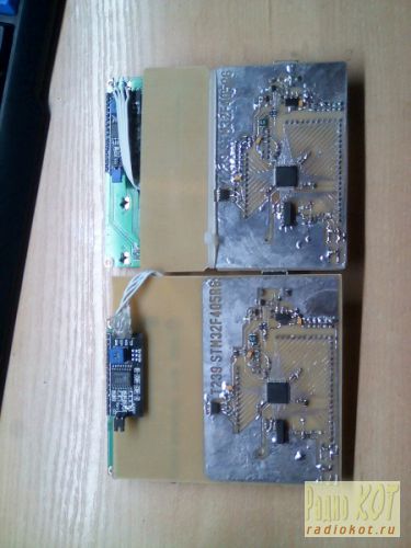

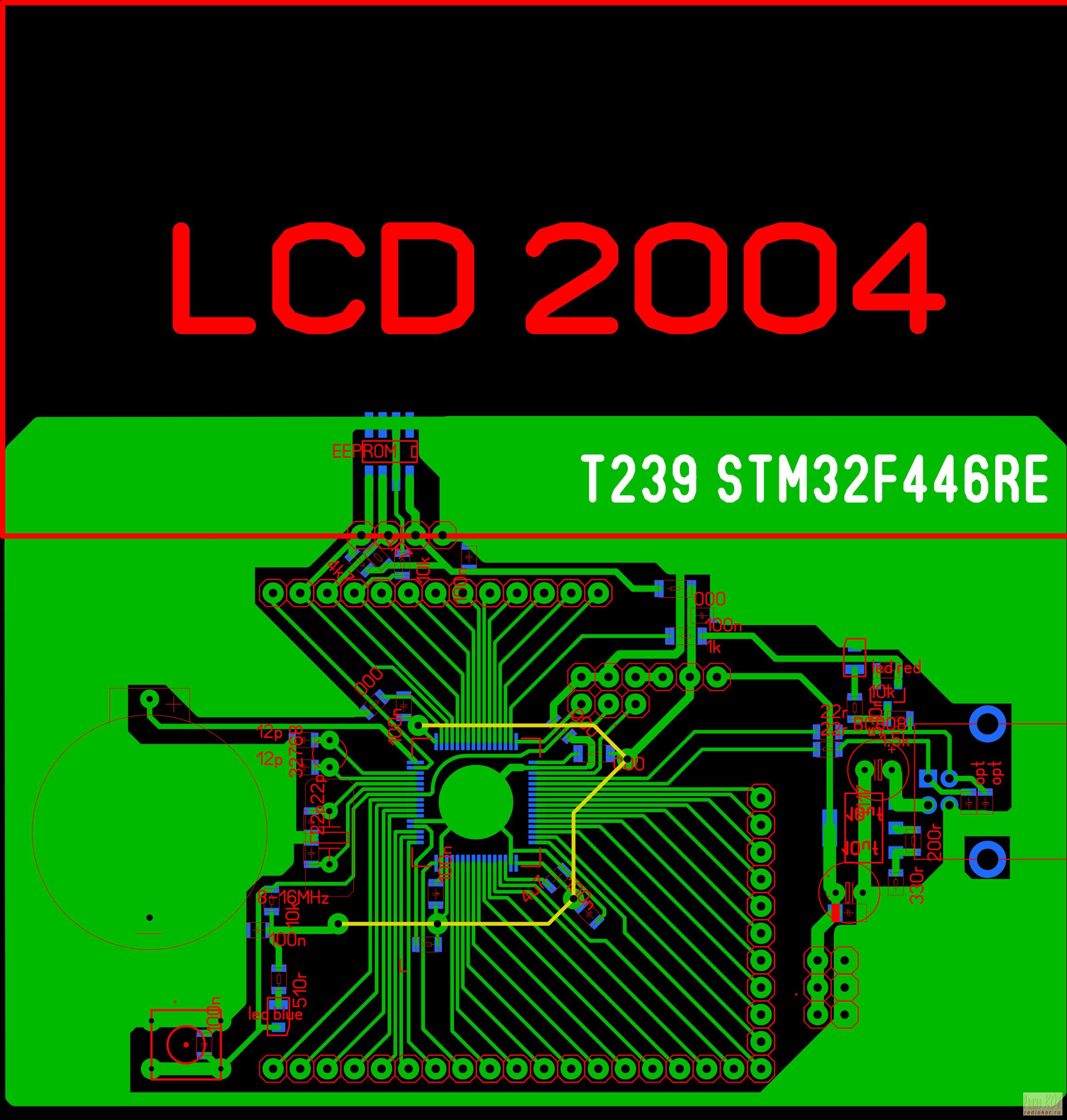

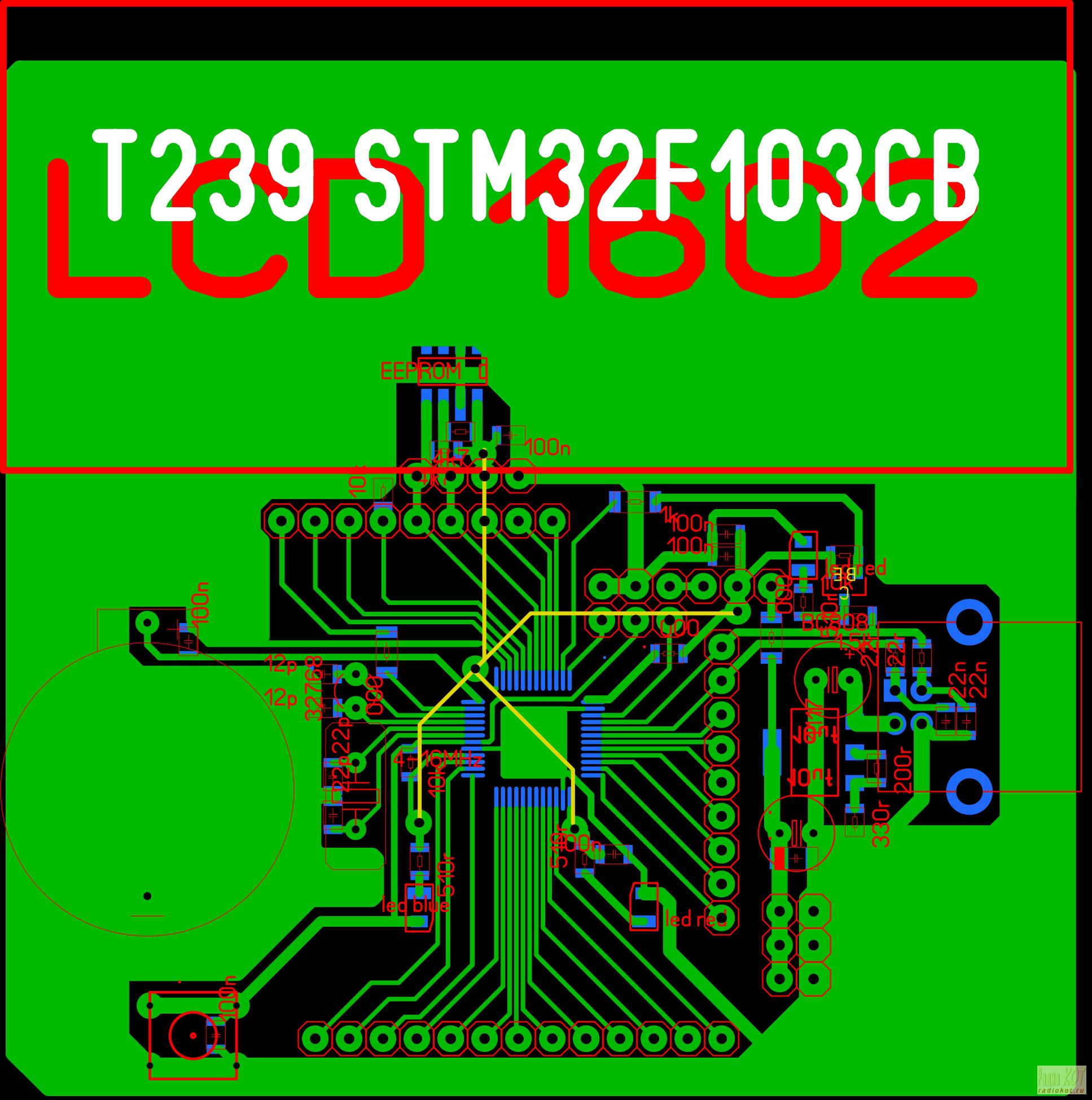

Представляю 2 отладочные платы которые можно сделать ЛУТ-ом на 1-стор. ПП:
- STM32F446RE(LQFP-64)
- STM32F103CB(LQFP-48)

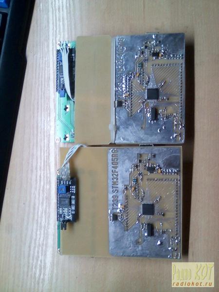

В скорем времени будет еще одна, F405, она и на фото.

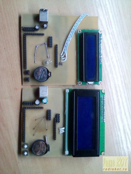

Фото:
П.С. В реальности не так страшно выглядит)
Sprint Layout:

Так вот, обе отладки идентичные с одной лишь разницей - размер LCD.
Одну я делал дабы по играться с СТМ пока не дошел до игрушки nrf24l01(радиомодуль 2,4GHz, кстати стоит копейки, а штука классная), и тут я понял что надо делать вторую, ибо с одного SPI на другой SPI в одном МК отправлять вроде как не интересно :D
В общем, характеристики отладочных плат:
- МК STM32F103CB/STM32F446RE
- LCD HD44780 1602/2004 + PCF8574(переходник на I2C)
-На борту I2C EEPROM 24Cxx(на той же линии что и LCD)
-Кнопка ресет
-Батарейка CR2032 для Backup регистров
-Кварцевые резонаторы 32768 и HSE(тактирование самого ядра)
-USB разъем подключен на USB FS МК(+ USB enable на порте PA15(!!!Внимание, надо ремапить, GPIO_Remap_SWJ_JTAGDisable(отключаем JTAG, шьемся через SWD)))
-Питание от программатора или от USB(стоит LDO AMS1117).
Схемы не привожу, так как ничего особенного там нет, обвязка по питанию и всякие разные мелочи.
ВСЕ НОМИНАЛЫ деталек отмечены на ПП в Sprint Layout.

По поводу ПП:

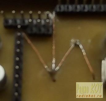

Ну когда я говорил что ПП односторонняя я немного соврал. На верхней стороне довольно колхозные перемычки нарисованные в SL слоем K2, хотя если есть желание - можете и 2-ым слоем сделать, но я не стал заморачиваться ради соединения 5 точек.
Для крепления LCD я чуть-чуть напильником сточил плату по бокам ПП(напротив отверстий LCD) и стянул стяжками.(на STM32F446RE чуть текстолита не хватило и садил на термоклей верхнюю часть)). Хотя как и что крепить - это тоже решать вам)

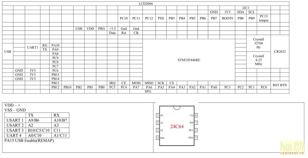

Далее привожу 2 "легенды" самих отладок(вордовские документы, снизу всего лишь пример), советую распечатать их, и в процессе работы рисовать ручкой/маркером любые пометки что да как. Когда же место закончится - все свои пометки перенести в вордовский док. и снова распечатать)
И последний момент - программирование.
Data(SWDIO), Rst(NRST), Clk(SWCLK), +3.3V, Gnd - на гребенке 2*3.
Рядом 3 пина. Когда перемычка стоит на VDD и PRG - питаемся от программатора. Когда перемычка стоит на VDD и USB - питаемся от USB.
