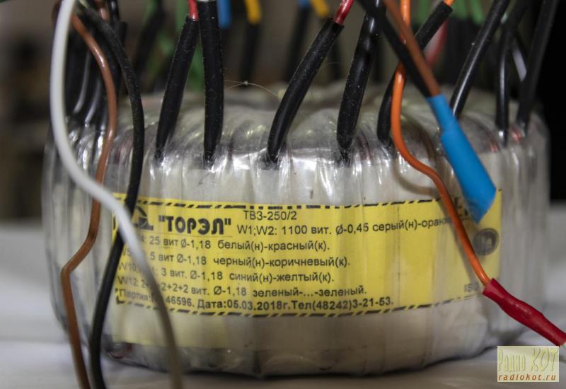

     В качестве выходного трансформатора мной использован универсальный выходной тороидальный трансформатор ТВЗ-250/2, изготовленный специально для проведения подобных экспериментов.
     Трансформатор имеет 2 максимально симметричные первичные обмотки и набор вторичных обмоток, позволяющих перекрыть диапазон приведённых к аноду сопротивлений нагрузки примерно от 700 Ом до 10-15 кОм на плечо при использовании нагрузки на вторичной обмотке равной 4/8 Ом.
     Для получения максимальной симметрии первичных обмоток трансформатора сначала наматывается половина одной из первичных обмоток трансформатора, далее наматывается полностью вторая первичная обмотка и поверх снова половина первичной обмотки. После этого половины первичной обмотки соединяются последовательно.
     Поверх первичных обмоток намотаны все необходимые вторичные обмотки. При намотке КАЖДАЯ вторичная обмотка, одна первичная обмотка и половины второй первичной обмотки РАВНОМЕРНО распределяются по окружности сердечника трансформатора.
Так как изготовление качественного тороидального трансформатора в домашних условиях представляет определённые трудности намотка данного трансформатора производилась на специализированном предприятии (кто бы как не ругал Торел, а при хорошем ТЗ результат получается более чем достойный) [7].
     В изготовленном трансформаторе сопротивление каждой первичной обмотки равно 19 Ом, а индуктивность выше 100 Гн.
     Готовый трансформатор и его заводской паспорт с указанным количеством витков всех обмоток показан в подборке фото ниже.
