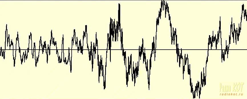

     Итак, реальный музыкальный сигнал имеет форму, показанную на рисунке ниже.
     Если рассмотреть данный рисунок, то становится очевидно, что реальный музыкальный сигнал, действительно, как было отмечено выше носит пиковый характер т.е. является импульсным.
