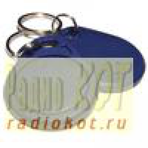

       Метка, карта, брелок посылает уникальный код путем модулирования несущей частоты.
       В принципе, любая RFID метка состоит из двух основных компонентов – антенны и микрочипа. Антенна нужна для улавливания электромагнитных волн передатчика (или считывателя), превращения их в электроэнергию для питания самого чипа и для передачи ответного сигнала.
       С электроэнергией я уже разобрался, потому что нашел погрызенную хозяином батарейку крону. Осталось придумать как посылать сигнал.
       EM-Marin EM410x- де-факто стандарт для домофонов с беспроводными ключами. EM410x — это обобщенное название семейства совместимых чипов: EM4100, EM4200, TK4100, EM4102, TK28, КБ5004ХК2(от ангстрема).
      Кратко: частота 125 кГц, уникальный номер, состоящий из 40 бит(число на ключах видите? вот это он и есть). Карта, правда, передает больше — 64 бита, 24 бита это синхрокод в начале и контрольная сумма в конце. Обратной связи не имеет, попадает в поле — начинает передавать циклично, и все. Изменить номер нельзя(если не использовать специальные, перезаписываемы чипы), он прошивается на заводе. Дальность действия — до 10 см. Нет, можно и больше, но нужна либо большая метка, либо большая антенна. На физическом уровне сигнал передается манчестерским кодом.
Для создания части брелка, которая отвечает за связь нужно скошачить такую схему:
        Катушка намотана на кусок уличной трубы диаметром 45 мм проводом 0,45 -98 витков.
        Замыкая в нужное время кнопку, можно передать нужный код. Правда, делать это нужно очень быстро- весь цикл передачи занимает 32мс. Вместо кнопки я сначала поставил открытую оптопару и крутил лапкой диск с отверстиями-кодом. Но лапки быстро уставали и мерзли. Поэтому выигранная давно в таком же конкурсе ардуинка помогла. Надо всего лишь немного усложнить схему, прикошачить ее к ардуинке с залитым скетчем и вуаля!!!
      В скетче можем указать любой нам известный код брелка и замок сработает. Карта работает неотличимо от оригинала. Я могу теперь описать все подъезды!!! Мяу!!!
