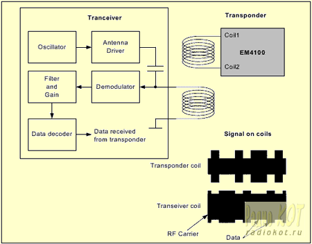

Для стандарта транспондеров EM4100 карта содержит 64 бита данных, при этом карты, как правило, не перезаписываемые. Для удобства регистрации карт код, записанный в карте, продублирован печатью на одной из сторон карты. Кодировка передаваемых транспондером данных - манчестер кодирование. При этом периоды сигнала передаваемого транспондером являются кратными частоте 125Кгц – частота сигнала считывателя транспондеров. Сами транспондеры реализованы без внешнего питания (пассивный тэг), питание осуществляется за счет контура LC (катушка и конденсатор) при попадании тэга в зону действия поля считывателя карт. Тактирование транспондера также осуществляется сигналом считывателя – 125Кгц. Поэтому параметры результирующего сигнала в манчестер кодировке являются кратными сигналу 125Кгц.
Схема взаимодействия транспондера и считывателя RFID.

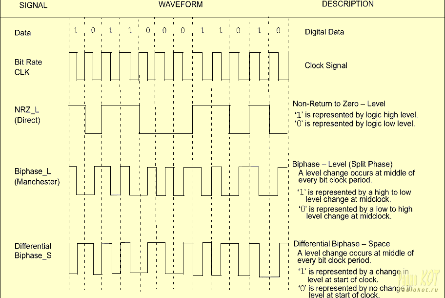

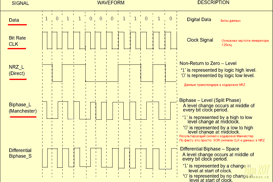

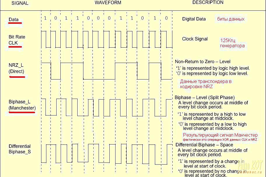

Теперь обратимся внимательно к описанию модуляции данных транспондера. Данные взяты из анноута AN680. На рисунке сделал отметки красным относительно интересующих нас диаграмм.
Теперь подробнее опишем нужные нам диаграммы. Сигнал CLK тактирования – это и есть сигнал считывателя RFID, о чем уже было сказано ранее. Данные в кодировке NRZ следует подготовить транспондеру в соответствии с записанными данными пакета (64 бит). Видно, что реализация кодирования NRZ по пакету транспондера элементарная и требует минимальных затрат ресурсов. Собственно разбираем пакет на битовый поток и меняем логическое значения сигнала по 0 и 1 в данных и все. Для получения результирующего сигнала делаем программно XOR текущего состояния сигнала в формате NRZ и CLK тактирующего сигнала считывателя. В итоге получаем манчестер кодирование результирующего сигнала. Подробнее про манчестер кодирование описывать не буду – данные можно найти в отдельных анноутах. Для более подробного описания методов модуляции можно ознакомиться с данными из “Modulation Methods H.R. Walker Data Systems 05/01/04(reviewed 4/18/10)”, мною изучались именно данные примеры. Главное, что с минимальными затратами ресурсов мы можем таким образом реализовать транспондер формата EM-Marine. Для примера можно взять контроллер AVR серии tiny45 (можно и на tiny13 сделать). На контроллере tiny45 тестировалось поскольку именно такой оказался в наличии для экспериментов.

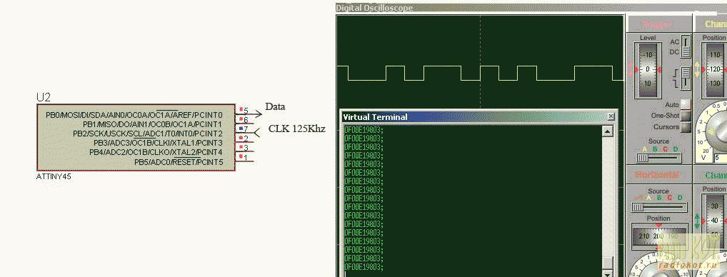

Теперь представим функциональную схему транспондера на основе модели в Proteus для контроллера tiny45.
Функциональная схема транспондера в Proteus.

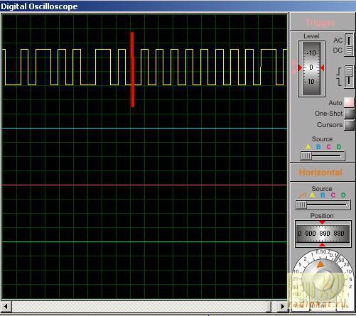

Вот так выглядит сигнал генерируемый транспондером. Красным отмечено начало пакета.
По схеме видно, что ножка контроллера T0 (PORTB.2) используется для подачи тактового сигнала для 8 битного таймера TIMER0. В программе реализовано прерывание по совпадению на таймере TIMER0 (TIM0_COMPA). Тактирование установлено от внешнего сигнала для данного таймера. Для нас тактовым сигналом является 125Кгц от считывателя карт. На схеме удалено все, что касается питания контроллера и цепей тактирования от считывателя. В реальной схеме сам контроллер тактируется от кварца 4 Мгц установленного между 2 и 3 ножкой контроллера. Также можно добавить блокировочные конденсаторы для кварца по 22 pF на данных ножках контроллера.

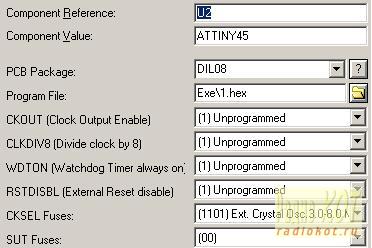

Настройки симуляции Proteus для контроллера указанны следующим образом:
При программировании контроллера tiny45 фьюзы (биты конфигурации) устанавливаем таким же образом, как указано на рисунке.2. Для тактирования контроллера используется кварц 4 Мгц.

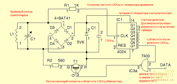

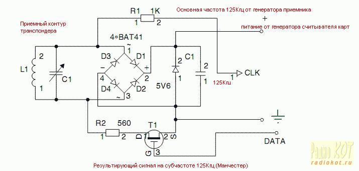

Относительно реализации внешней схемы обвязки контроллера рассмотрим данный вопрос подробнее. Для примеров были взяты материалы RFID Handbook (E2E_chapter03-rfid-handbook) где описываются фундаментальные принципы построения RFID систем. Сам документ прилагается к статье. Рассмотрим пример схемы пассивного транспондера (часть схемы на странице 46). Для понимания я сделал пометки на схеме красным цветом.
Видно, что мы имеем приемный контур на L1C1, который служит для питания схемы транспондера и тактирования. Все что касается счетчика-делителя IC1(4024), логических элементов IC3 (7400) можем смело выкидывать – нам это не потребуется. Делитель для таймера реализован настройками таймера без внешних делителей – счетчиков, логическая часть также реализована программно. Однако данный пример позволяет более полно понять работу пассивной схемы транспондера. Максимальное расстояние считывания для транспондера данного формата составляет 200см. В реальности большинство схем работает на расстояниях 2-10см. Параметры контура емкости и индуктивности LC подбираются максимально точно на резонансную частоту 125Кгц. Для примера использовался контур с емкостью 1nF и катушкой 60 витков на оправке диаметром 50мм проволокой ПЭВ 0.2. Рассчитать нужный контур можно в специальной программе (можно рассчитать контур для прямоугольно катушки, печатной и тп.). Главное подобрать точные номиналы под частоту 125 Кгц иначе расстояние считывания и чувствительность схемы значительно ухудшатся. При плохо настроенных контурах будет работать только при поднесении катушки транспондера вплотную к считывателю. Устройство работает по принципу Full Duplex (FDX) – генерация данных транспондера непрерывно при наличии питания схемы. Тактирование схемы от считывателя и передача данных осуществляется непрерывно. Некоторые схемы транспондеров используют схему работы HDX (Half Duplex) – считыватель излучает в импульсном режиме, транспондер передает данные в промежутках данных импульсов зарядки от считывателя. Это относится, например к TIRIS транспондерам от Texas Instruments.
Схема пассивного транспондера на основе схемы из RFID Handbook.
С учетом той части схемы, которая нам не нужна на основе оригинальной схемы, получаем схему обвязки контроллера в таком виде.
Для нашей схемы транспондера на tiny45: 4 ножка – земля, 8 – питание, 5 ножка (PORTB.0) соответствует DATA на схеме, 7 ножка (PORTB.2) соответствует CLK на данной схеме.
Схему транспондера можно упрощать и дальше выбросив стабилитрон, построив схему полупериодного выпрямителя и т.д. Делать это или нет решать вам. В простейших схемах транспондеров (например https://scanlime.org/2008/09/using-an-avr-as-an-rfid-tag/) используется паразитное питание по цепям тактирования контроллера и только один внешний элемент – катушка индуктивности. Безусловно, при этом чувствительность схемы с паразитным питанием контроллера будет очень низкой. Говорить о подборе параметров LC контура также не приходится в таком случае. Не забываем, что для тактирования контроллера ставим кварц в реальной схеме (4 Мгц).
