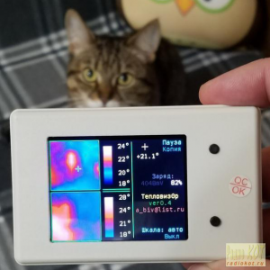

Дисплей работает, датчик тепловизора определился, ура! Через три секунды увидим собственно визуализацию показаний температуры, а датчик выдает именно массив 32х24 температур, но уже в цвете:
В дальнейшем планирую ввести обработку изображения (очень уж грубо все выглядит при выводе сырых данных), сохранение скрина дисплея на SD карту и тому подобные вкусняшки. Так же кину ссылку на мой Телеграмм канал где обсуждается этот девайс. Там же продублирован архив проекта.

Картинка в Demo режиме, Обработки нет.
Собранный тепловизор
Тепл0визор
