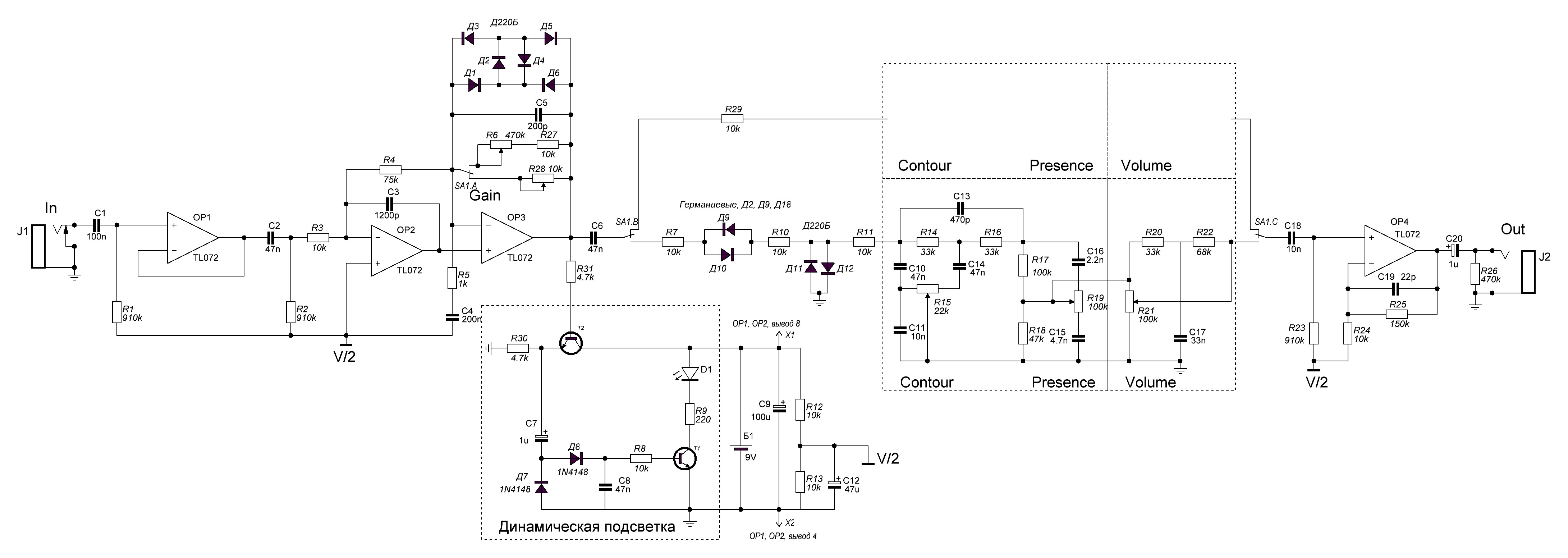

Как правильно соединить выходы с ПК и с RUSBERRY на активные колонки так чтобы звук с ПК приглушался?

Re: Мелкие вопросы по аналоговой технике.
Интересная фигня тут: где-то лезет наводка чистого канала.
Если выкрутить все громкости в ноль, на выходе есть сигнал.
Потыкавшись, обнаружил, что он уже в точке C18-R23 есть. Искусственная средняя точка R12-R13 тоже "плавает", увеличение ёмкости C12 не спасает.
Обнаружил сегодня. До этого было сделано много записей, но такой шняги не наблюдалось.
Менял ОУ на совсем новые, перепаивал кондёры -- не помогает.
Я понимаю так, что виртуальная земля общая для всех каскадов? Тогда затык в этом. Делайте виртуальную землю индивидуально-покаскадно. Сопротивление у неё, однако...
Мда, R24 достаточно было посадить на отдельный делитель.
