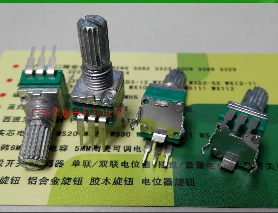

Нет ли у кого случайно 3D-модели для вертикальных потенциометров R09?
Вот такие они

..зайди на 3д континенталь...мож там есть..

Увы.

..такой-такой..вот уж точно, кто ищет, тот найдет... :)

[uquote="ssc",url="/forum/viewtopic.php?p=3268445#p3268445"]..такой-такой..вот уж точно, кто ищет, тот найдет... :)[/uquote]
Нет. Не такой. Увы. Это Альфа, а мне другой нужен.
У них более высокий корпус, если сравнивать с Альфой.
Добавлено after 57 minutes 32 seconds:
В общем, взял ранее найденную там модель, налезшую на футпринт, и поднял корпус над платой, предварительно замерив разницу.
