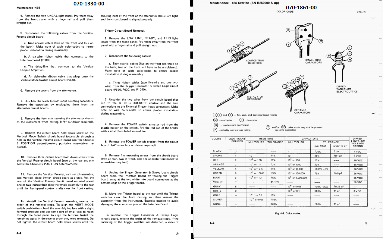

[uquote="grinch",url="/forum/viewtopic.php?p=3915972#p3915972"]структура обоих документов(1861 и 1330) одинаковая, названия и номера разделов совпадают, номера страниц - почти.[/uquote]А вот с этим я не соглашусь..
Вот-
страница 4-4 из разных версий документа- слева 070-1330-00, справа 070-1861-00

[uquote="АлександрЛ",url="/forum/viewtopic.php?p=3915977#p3915977"]страница 4-4 из разных версий документа- слева 070-1330-00, справа 070-1861-00[/uquote]
не ну коэч, они слегка разные, в 1330 про конденсаторы я вообще не нашел, но что касается БП там почти один в один :)) в общем, желающий разобраться - разберется.
